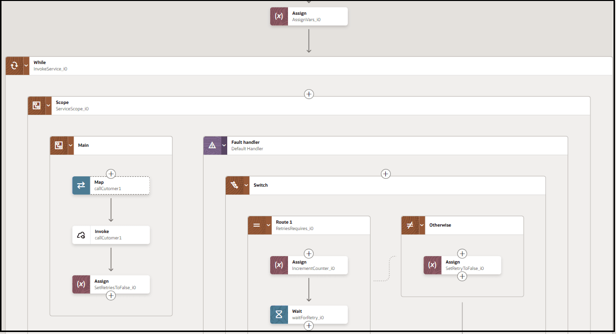

    統合が再試行ロジックで更新されます。
    統合では、最上部に割当てアクションが表示されます。 その下には、スコープ・アクションを含むwhileアクションがあります。 スコープは、マップ、呼出しおよび割当てを含むメイン・ルートで構成されます。 スコープには、2つのルートを持つスイッチ・アクションで構成されるフォルト・ハンドラも含まれています。 最初のルートには、割当てアクションと待機アクションが表示されます。 「それ以外」ルートには、割当てアクションが表示されます。

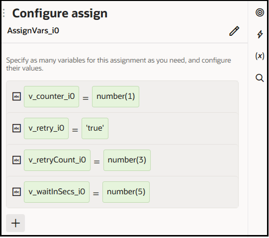

    • assignアクションは、デフォルトの再試行回数(3に設定)および再試行間隔(5秒に設定)を制御するwhileアクションのすぐ上に追加されます。 これらの値は、必要に応じて更新できます。
      「割当ての構成」パネルには4つの変数が表示されます。 retryCount変数は3回の再試行に設定され、waitinSec変数は5秒に設定されます。
      ノート:
      再試行回数は大きな値に設定しないでください。 これはパフォーマンスに影響を与えます。
    • 起動接続とそれに関連付けられたマップ・アクションは、whileアクションのスコープ・アクション(この例では、呼出し接続callCustomer1およびマップ・アクションcallCustomer1)内で移動されます。 割当てアクションもスコープに追加されます。 呼出し接続にマップ・アクションが含まれていない場合、呼出し接続のみがスコープ・アクション内に移動されます。 新しいマップ・アクションは作成されません。
    • switchアクションを含むフォルト・ハンドラが追加されます。

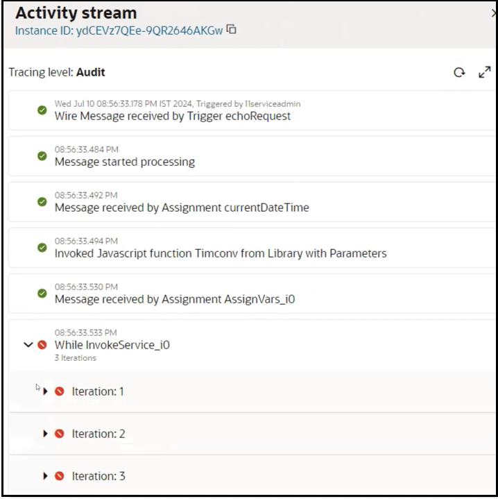

  1. 再試行ロジックを追加した統合を実行します。

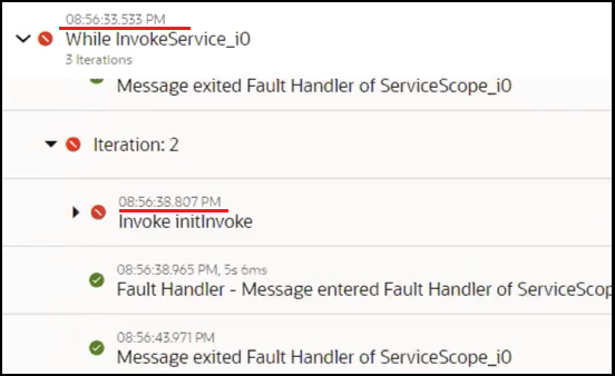

  2. アクティビティ・ストリームを展開し、3回の再試行(反復)が実行されたことを確認します(デフォルト設定)。
    アクティビティ・ストリームには、3回の反復(再試行)が試行されたことを示すように展開されたwhile InvokeService_0アクションが含まれています。 各再試行が失敗しました。
    呼出し接続が失敗すると、スコープ・アクションでフォルト・ハンドラによって捕捉されます。 変数はフォルトを増分します。 エラー・コード(HTTPエラーやXPath式エラーなど)に関係なく、再試行が実行されます。
  3. 失敗した各反復を展開して、再試行間のタイムスタンプを表示します。 1回目と2回目の反復間の5秒間の遅延(デフォルト設定)に注意してください。
    アクティビティ・ストリームには、1回目と2回目の反復(再試行)を表示するように展開されたwhile InvokeService_0アクションが含まれています。 各再試行が失敗しました。 各再試行は5秒ごとに試行されました。
