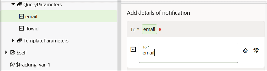

  3. 「宛先」フィールドをクリックします。
    これにより、式を定義するための「ソース」ツリーが開き、最初のフィールドの直後に編集するための2番目のToフィールドが開きます。
  4. Eメール・アドレスを手動で入力するか、ドロップダウン・リストから選択するか、ソースツリーからToフィールドに要素をドラッグします:
    ソース・ツリーには、宛先フィールドにドラッグされたEメールの値が表示されます。 「宛先」フィールドには、クリア・アイコンと開発者ビュー・アイコンへのスイッチアイコンが含まれます。

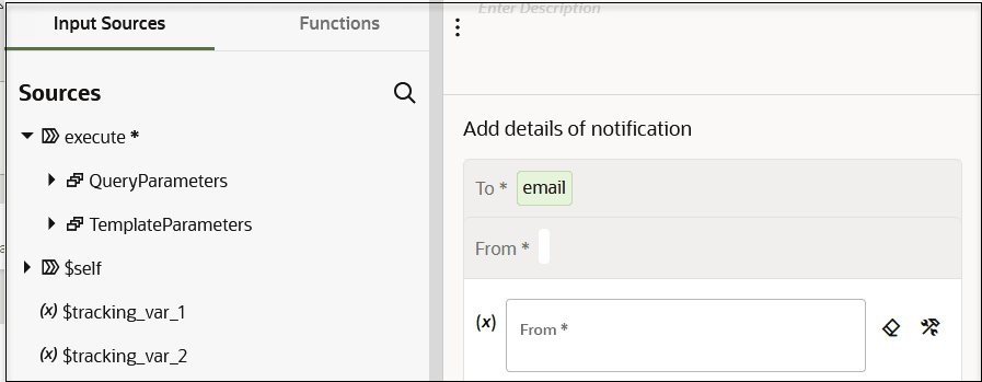

  5. 「から」フィールドをクリックします。
    これにより、2番目の「から」フィールドが開き、最初のフィールドの直後に編集できます。
    「入力ソース」タブが選択されています。 「関数」タブは右側にあります。 この後の「ソース」セクション。 右側には通知の詳細の追加セクションがあります。 至および自フィールドが後です。 「送信者」フィールドが編集用に選択されています。 このフィールドの右側に2つのアイコンが表示されます。
  6. Eメール・アドレスを手動で入力するか、ドロップダウン・リストから選択するか、「ソース」ツリーから要素をドラッグします。 この例では、「ソース」ツリーからemail要素をドラッグします。

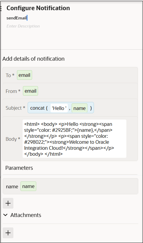

  16. 完了すると、この例の「通知の構成」パネルは次のようになります:
    通知の構成パネルには、上部に名前フィールドと説明フィールドが表示されます。 その後、通知の詳細の追加セクションになります。 宛先、送信元、件名および本文フィールドが後です。 この後、パラメータ・セクションに名前の値が表示されます。 この後の添付セクションです。
  17. 「保存」をクリックします。
統合の実行時に電子メール通知を受信すると、パラメータnameは動的な値に置き換えられます。
