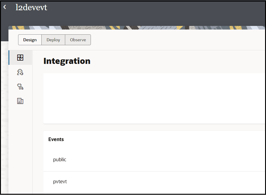

  7. 2つ目のイベントを作成しますが、このイベントを他のプロジェクトと共有することを選択しないでください(この例では、pvtevtが作成されます)。 このイベントは、l2devevtプロジェクトでのみ使用できます。
    プロジェクトが表示されます。 4つの垂直タブが表示されます。 「統合」タブが選択されています。 「そのイベント」セクションが表示されます。 「イベント」セクションには、2つのイベント(publicおよびpvtevt)が表示されます。

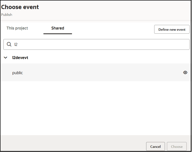

  10. 「イベントの公開」統合を統合キャンバスにドラッグします。
    イベントの選択ウィザードが表示されます。
  11. 「共有」タブをクリックします。
  12. l2devevtプロジェクトを検索して展開し、「パブリック」を選択します。
    「イベントの選択」ダイアログが表示されます。 「このプロジェクト」および「共有」(選択されている)のタブが表示されます。 「新規イベントの定義」ボタンが表示されます。 「検索」フィールドが表示されます。 その下には、公開イベントが選択されています。
    pvtevtは、他のプロジェクトとのイベントの共有を選択していないため、選択できません。
  13. イベントの選択ウィザードの残りのステップを完了します。

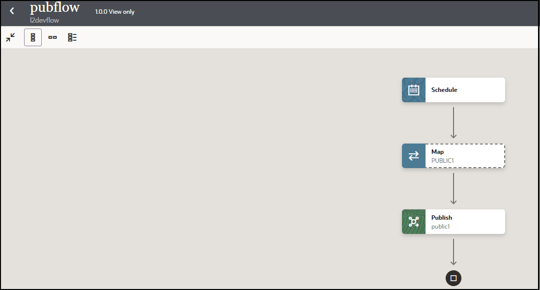

    キャンバスに戻ると、マップ・アクションに「パブリック」という語が表示されることに注意してください。 これは、この統合で共有イベントが使用されていることを示します。
    統合キャンバスには、スケジュール、マップおよび公開処理が表示されます。
  14. マップ・アクションを開き、ソース・エレメントをターゲット・エレメントにマッピングします。

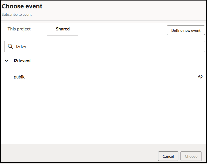

  15. イベントをサブスクライブするイベント統合を作成します(この例では、subが作成されます)。
    「イベントのサブスクライブ」トリガーが統合キャンバスに表示されます。
  16. 「共有」タブをクリックします。
  17. ステップ12 (「パブリック」)でパブリッシュしたイベントと同じイベントにサブスクライブする場合に選択します。

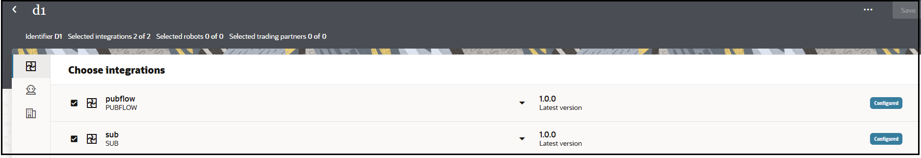

  19. 「デプロイ」をクリックします。
  20. l2devevtで、パブリッシュおよびサブスクライブの統合を含むデプロイメントを作成します。
    デプロイメント・ページが表示されます。 デプロイメントに含まれる統合が、バージョンおよび「構成済」ラベルとともに表示されます。

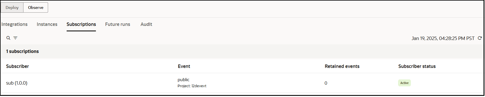

  25. 「見る」をクリックして、追加の実行時の詳細を表示します。 たとえば、「サブスクリプション」タブには、パブリッシュされたイベントにサブスクライブしたsub統合が表示されます。
    「デプロイ」タブと「監視」タブ(選択されている)が表示されます。 「統合」、「インスタンス」、「サブスクリプション」(選択されている)、「将来の実行」および「監査」タブが表示されます。 検索およびフィルタのアイコンが表示されます。 表には、サブスクライバ、イベント、保持イベントおよびサブスクライバ・ステータスの列が表示されます。 日付とリフレッシュ・ボタンが右上に表示されます。
