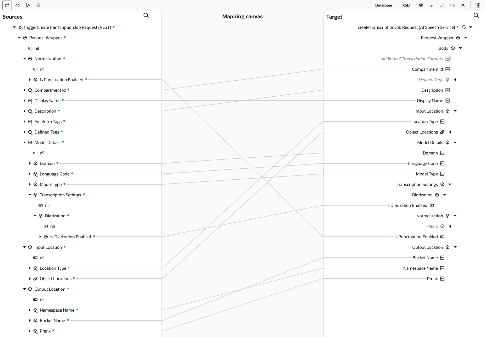

    1. 「トランスクリプション・ジョブの作成」アクションに対して、次のソースとターゲットのマッピングを実行します:
      • ソース「句読点使用可能」をターゲット「句読点使用可能」にマップします。
      • ソース「コンパートメントID」をターゲット「コンパートメントID」にマップします。
      • ソース「表示名」をターゲット「表示名」にマップします。
      • ソース「説明」をターゲット「説明」にマップします。
      • ソース「ドメイン」をターゲット「ドメイン」にマップします。
      • ソース「言語コード」をターゲット「言語コード」にマップします。
      • ソース「モデル・タイプ」をターゲット「モデル・タイプ」にマップします。
      • ソース「ダイアライゼーション使用可能」をターゲット「ダイアライゼーション使用可能」にマップします。
      • ソース「ロケーション・タイプ」をターゲット「ロケーション・タイプ」にマップします。
      • ソース「オブジェクトのロケーション」をターゲット「オブジェクトのロケーション」にマップします。
      • ソース「ネームスペース名」をターゲット「ネームスペース名」にマップします。
      • ソース「バケット名」をターゲット「バケット名」にマップします。
      • ソース「プレフィクス」をターゲット「プレフィクス」にマップします。
      ソース、マッピング・キャンバスおよびターゲット・セクションが表示されます。 ソース・エレメントは、ターゲット・エレメントにマッピングされます。

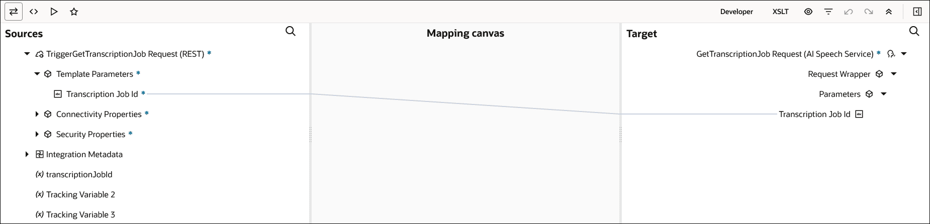

    2. 「トランスクリプション・ジョブの取得」アクションに対して、次のソースとターゲットのマッピングを実行します:
      • ソース「記録ジョブID」をターゲット「記録ジョブID」にマップします。
      ソース、マッピング・キャンバスおよびターゲット・セクションが表示されます。 ソース・トランスクリプション・ジョブID要素は、ターゲット・トランスクリプション・ジョブID要素にマップされます。

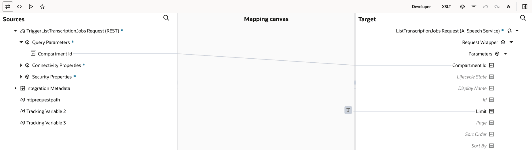

    3. 「トランスクリプション・ジョブのリスト」アクションに対して、次のソースとターゲットのマッピングを実行します:
      オプションで、「ライフサイクルの状態」、「表示名」、Id、「制限」、「ページ」、「ソート順」、「ソート基準」などのターゲット要素を構成できます。
      ソース、マッピング・キャンバスおよびターゲット・セクションが表示されます。 ソース・コンパートメントID要素は、ターゲット・コンパートメントID要素にマップされます。

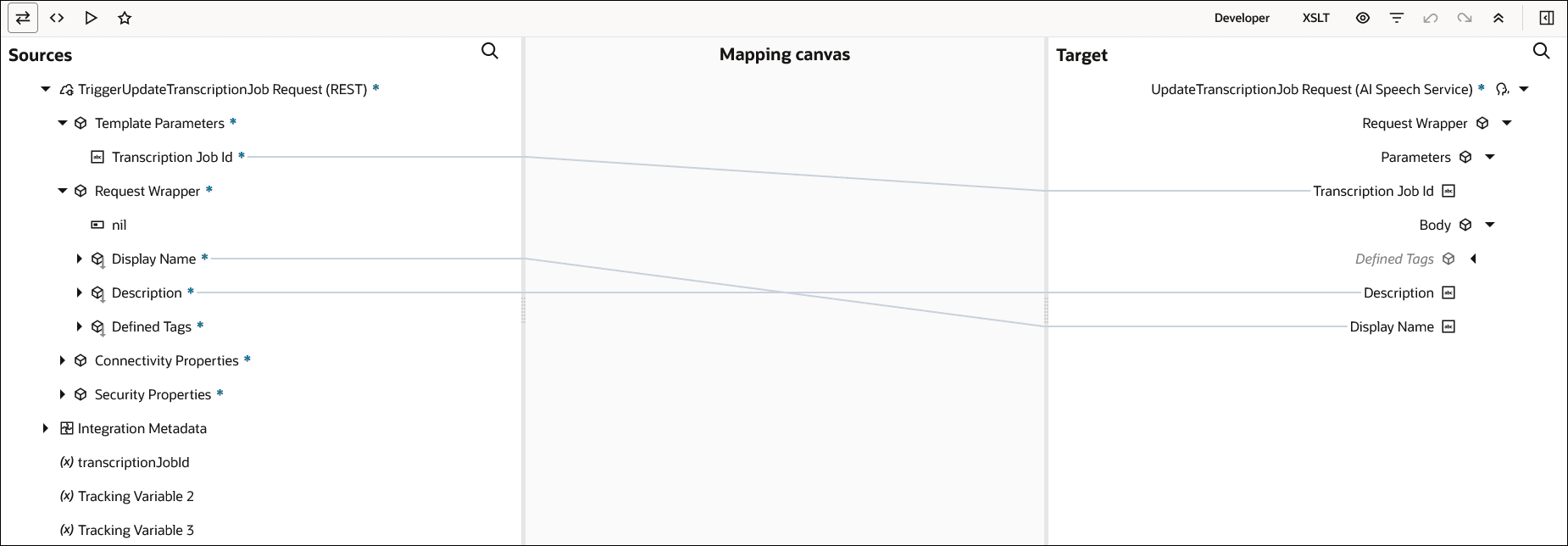

    4. 「トランスクリプション・ジョブの更新」アクションに対して、次のソースとターゲットのマッピングを実行します:

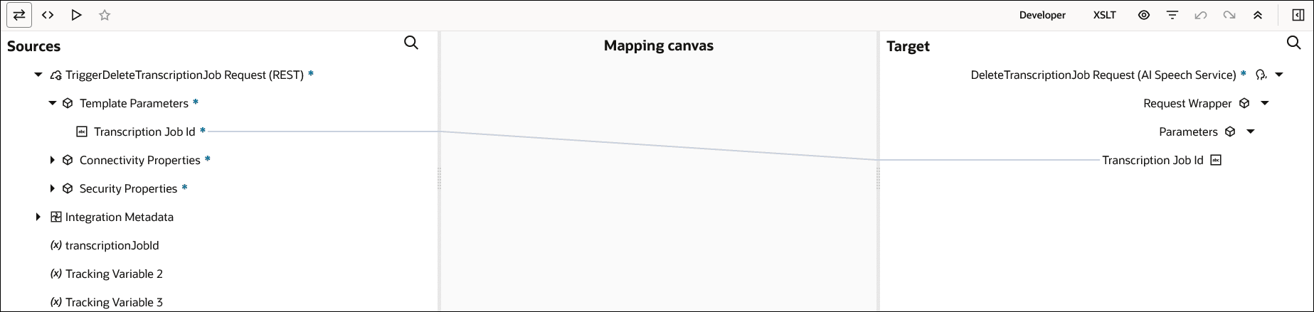

    5. 「トランスクリプション・ジョブの削除」アクションに対して、次のソースとターゲットのマッピングを実行します:

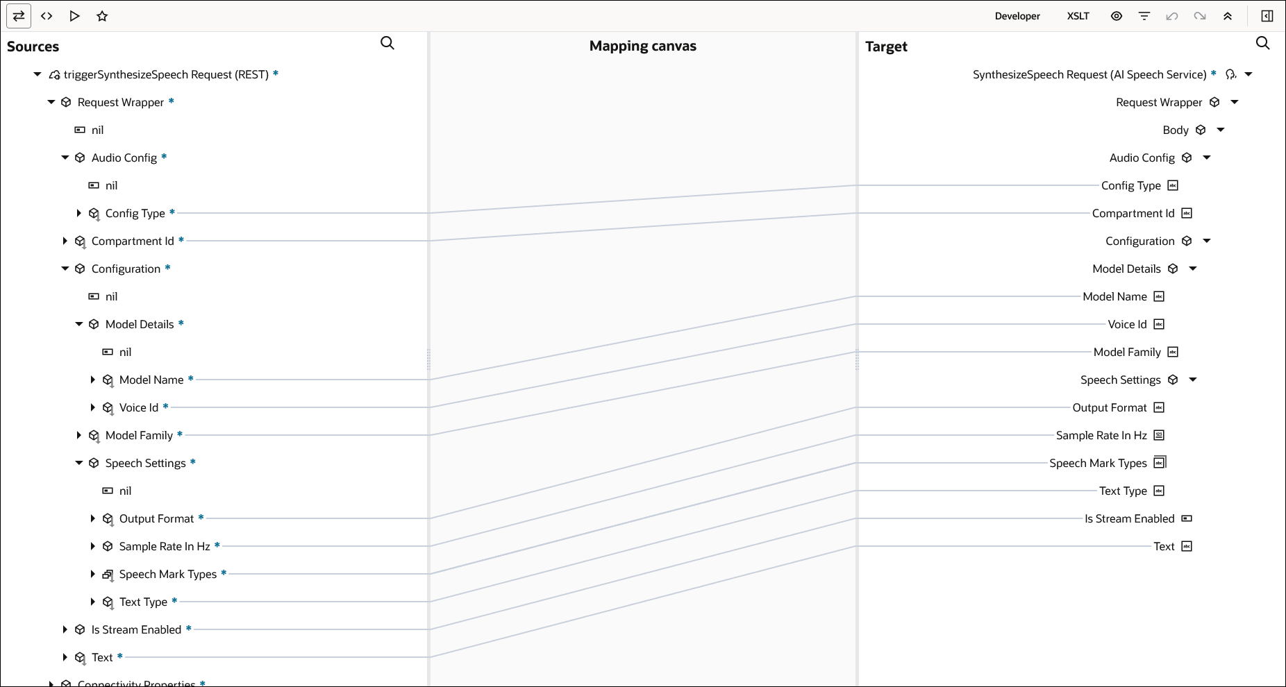

    6. 「Synthesize Speech」アクションに対して次のソースとターゲットのマッピングを実行します。
      • ソースの構成タイプをターゲット・構成タイプにマップします。
      • ソースのモデル名をターゲット・モデル名にマップします。
      • ソースの「音声ID」をターゲットの「音声ID」にマップします。
      • ソース・モデル・ファミリをターゲット・モデル・ファミリにマップします。
      • ソースの出力形式をターゲット出力形式にマップします。
      • ソースのHzのSample RateをターゲットHzのSample Rateにマップします。
      • ソースのスピーチ・マーク・タイプをターゲットスピーチ・マーク・タイプにマップします。
      • ソースのテキスト・タイプをターゲット・テキスト・タイプにマップします。
      • ソースの「ストリーム有効」をターゲットの「ストリーム有効」にマップします。
      • ソースのテキストをターゲット・テキストにマップします。
