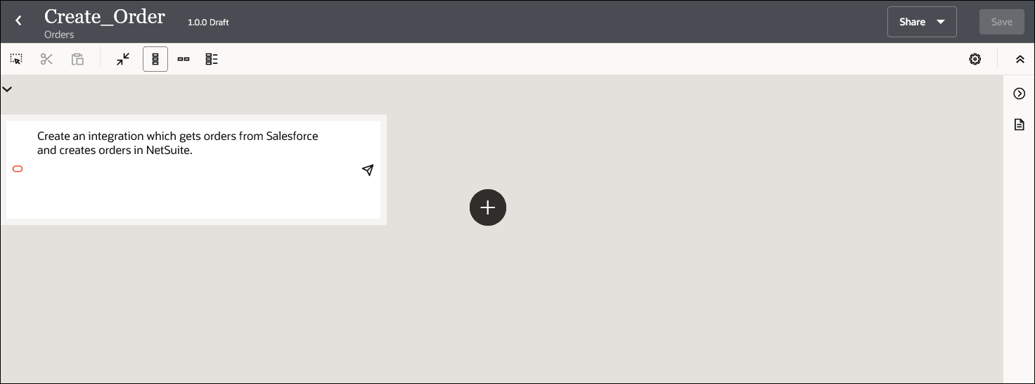

  1. アプリケーション統合を作成します。
  2. 統合キャンバスで、次の自然言語テキストを入力し、「ユーザーの目標に基づいて統合スケルトンを生成します。」ユーザーの目標アイコンに基づいて統合スケルトンを生成しますをクリックします。
    Salesforceからオーダーを取得し、NetSuiteにオーダーを作成する統合を作成します。
    統合キャンバスには、ユーザーが入力した自然言語テキストと、ユーザーの目標アイコンに基づく統合スケルトンの生成が表示されます。

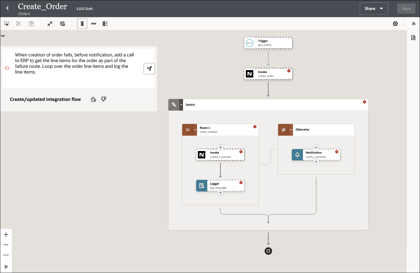

  6. 次の自然言語テキストを入力して統合フローを編集し、「ユーザーの目標に基づいて統合スケルトンを生成します。」ユーザーの目標アイコンに基づいて統合スケルトンを生成しますをクリックします。
    注文の作成が失敗した場合、通知の前に、失敗ルートの一部として注文のライン・アイテムを取得するためにERPへのコールを追加します。 オーダー明細品目をループし、明細品目をログに記録します。
    統合キャンバスには、現在の統合フローが表示されます。 また、この現在の統合フローを更新するためにユーザーが入力した自然言語テキストも表示されます。
  7. AIを使用した統合フローの変更に進む前に、統合をレビューして保存します。

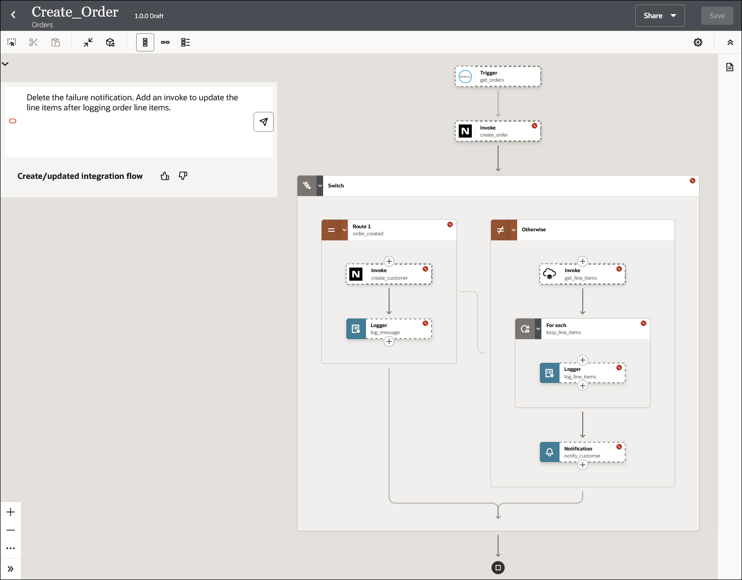

  8. 次の自然言語テキストを入力して統合フローを編集し、「ユーザーの目標に基づいて統合スケルトンを生成します。」ユーザーの目標アイコンに基づいて統合スケルトンを生成しますをクリックします。
    失敗通知を削除します。 受注明細品目のロギング後に明細品目を更新する起動を追加します。
  9. AIを使用した統合フローの変更に進む前に、統合をレビューして保存します。

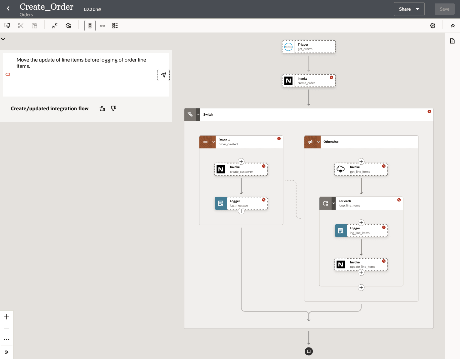

  10. 次の自然言語テキストを入力して統合フローを編集し、「ユーザーの目標に基づいて統合スケルトンを生成します。」ユーザーの目標アイコンに基づいて統合スケルトンを生成しますをクリックします。
    オーダー明細品目を記録する前に、明細品目の更新を移動してください。

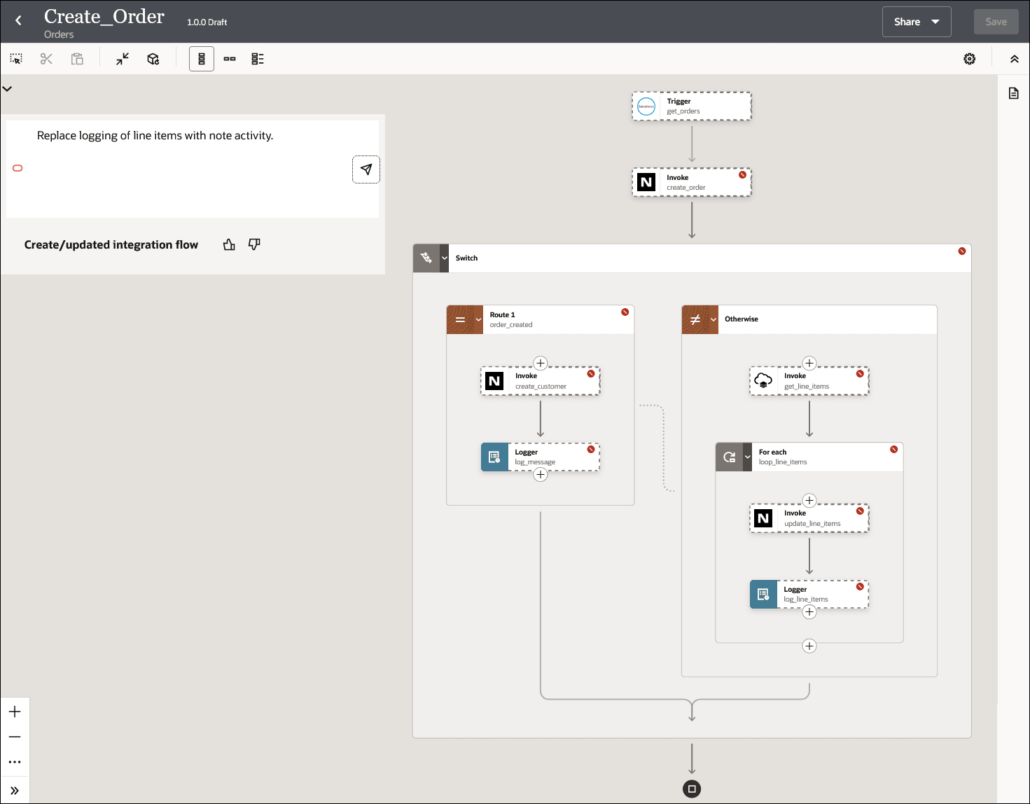

  12. 次の自然言語テキストを入力して統合フローを編集し、「ユーザーの目標に基づいて統合スケルトンを生成します。」ユーザーの目標アイコンに基づいて統合スケルトンを生成しますをクリックします。
    明細項目のロギングをノート・アクティビティに置き換えます。

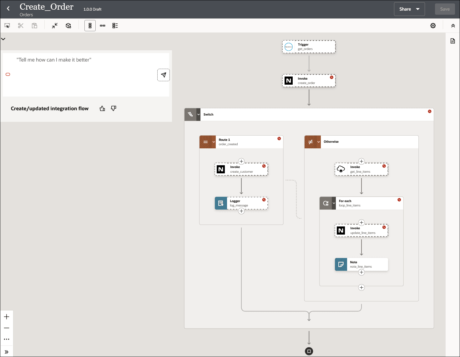

  13. 統合を確認して保存します。
    統合キャンバスには、現在の統合フローが表示されます。 また、「Create/updated integration flow(統合フローの作成/更新)」オプションも表示され、統合フローを受け入れるか拒否できます。

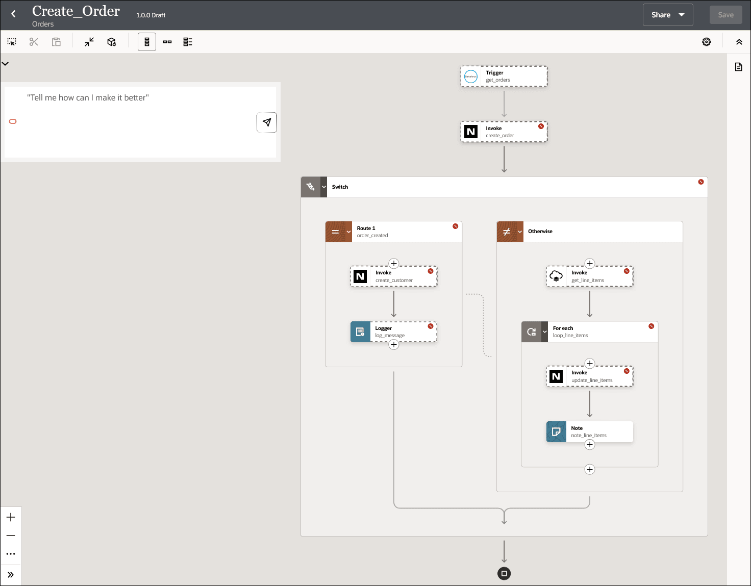

  14. 「統合フローの作成/更新」オプションで、「AI生成アクションの受入れ」「AI生成アクションの受入」アイコンをクリックして、AIによって作成された統合フローを受け入れます。
    AIによって作成された統合フローは保持され、キャンバスに表示されます。
    統合キャンバスには、受け入れた統合フローが表示されます。
    このスケルトン統合は、必要に応じてさらに変更できます。 統合は、構成後にアクティブ化できます。
