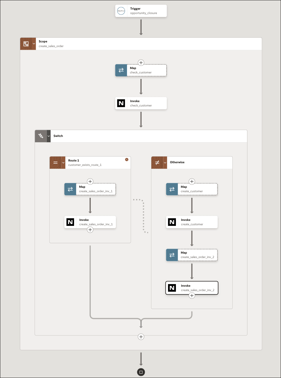

AIを使用して、販売オーダーを作成する統合フローを作成します。 統合が明確に行う必要があることを指定する必要があります。
  1. SalesforceConnectionという名前のSalesforce接続を作成します。
  2. NetSuiteConnectionという名前のNetSuite接続を作成します。
  3. アプリケーション統合を作成します。
  4. 統合キャンバスで、次の自然言語テキストを入力します。
    Salesforceの商談(SalesforceConnectionを使用する)のクローズ時にNetSuiteConnectionを使用して、NetSuiteに販売オーダーを作成します。 注文書を作成する前に、顧客が存在しない場合は、NetSuiteConnectionを使用してNetSuiteに顧客を作成します。 障害が発生した場合にエラーについてユーザーに通知します。
  5. 「ユーザーの目標に基づいて統合スケルトンを生成します。」 ユーザーの目標アイコンに基づいて統合スケルトンを生成しますをクリックします。
    AIは、自然言語テキストと自然言語テキストで使用するために指定された構成済接続に基づいてトリガー/起動に必要な操作およびビジネス・オブジェクトを選択して、トリガー/起動を自動的に構成し、統合フローを作成します。
    • トリガーは、SalesforceConnectionという名前のSalesforce接続で次のように完全に構成されて作成されます。
      • アクション・グループ: Streaming API
      • ストリーミング・イベント・タイプ: Subscribe to platform events published on Salesforce.com
      • イベント: Opportunity_Closure_Event
      • カスタムHTTPリクエスト・ヘッダー: api_key
    • 呼出しは、NetSuiteConnectionという名前のNetSuite接続で次のように完全に構成されて作成されます。
      • 処理モード: Sync
      • 操作タイプ: Basic
      • 操作: Add
      • ビジネス・オブジェクト: Customer
      • 処理モード: Sync
      • 操作タイプ: Basic
      • 操作: Add
      • ビジネス・オブジェクト: SalesOrder
      • 処理モード: Sync
      • 操作タイプ: Basic
      • 操作: Add
  6. 「統合フローの作成/更新」オプションで、「AI生成アクションの受入れ」「AI生成アクションの受入」アイコンをクリックして、AIによって作成された統合フローを受け入れます。
    統合キャンバスには、受け入れた統合フローが表示されます。
    統合キャンバスには、AIによって作成された統合フローが表示されます。

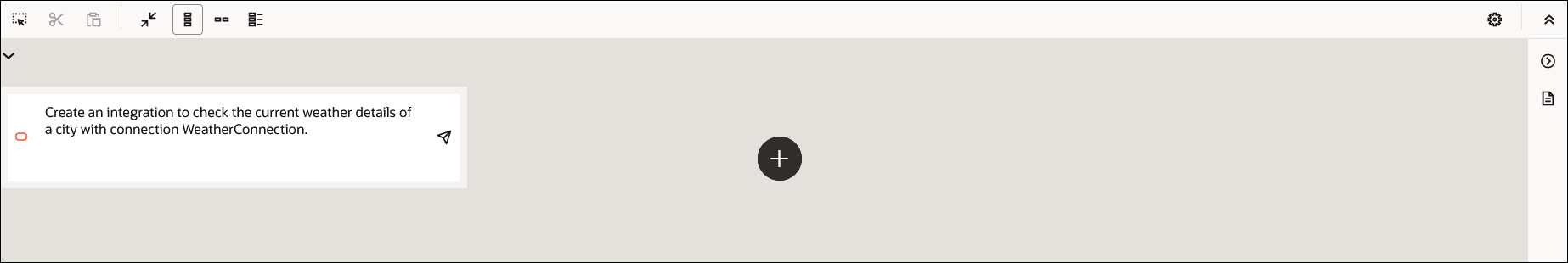

AIを使用して、市の現在の気象詳細をチェックする統合フローを作成します。
  1. WeatherConnectionという名前のREST接続を適切なOpenAPI URLで作成します。
  2. アプリケーション統合を作成します。
  3. 統合キャンバスで、次の自然言語テキストを入力します。
    統合を作成して、接続WeatherConnectionで市の現在の天気詳細を確認します。
    統合キャンバスには、ユーザーが入力した自然言語テキストが表示されます。
  4. 「ユーザーの目標に基づいて統合スケルトンを生成します。」 ユーザーの目標アイコンに基づいて統合スケルトンを生成しますをクリックします。

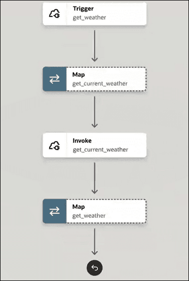

    • トリガーは、WeatherConnection REST接続で次のように完全に構成されて作成されます。
      • リソースURI: /current
      • 動詞: GET
      • 問合せパラメータ: パラメータ(cityId、longなど)が含まれます。
      • レスポンス本文の例:
            "data": [
                    "location": {
                        "city": "Raleigh",
                        "state": "NC",
                        "country": "US",
                        "latitude": 38.0,
                        "longitude": -78.25,
                        "timezone": "America/New_York"
                    "time": "2017-03-15 T13:11:00",
                    "station": "KU",
                    "temperature": 13.9,
                    "humidity": 30,
                    "pressure": 1013.12,
                    "wind": {
                        "speed_mps": 5.85,
                        "direction": 125,
                    "precipitation": 2.0,
                    "cloud_coverage": 42,
                    "visibilitykm": 10,
                    "uv": 6.5,
                    "airquality_index": 50
            "count": 1
    • 呼出しは、WeatherConnection REST接続で次のように完全に構成されて作成されます。
      • リソースURI: /current
      • 動詞: GET
  5. 「統合フローの作成/更新」オプションで、「AI生成アクションの受入れ」「AI生成アクションの受入」アイコンをクリックして、AIによって作成された統合フローを受け入れます。
