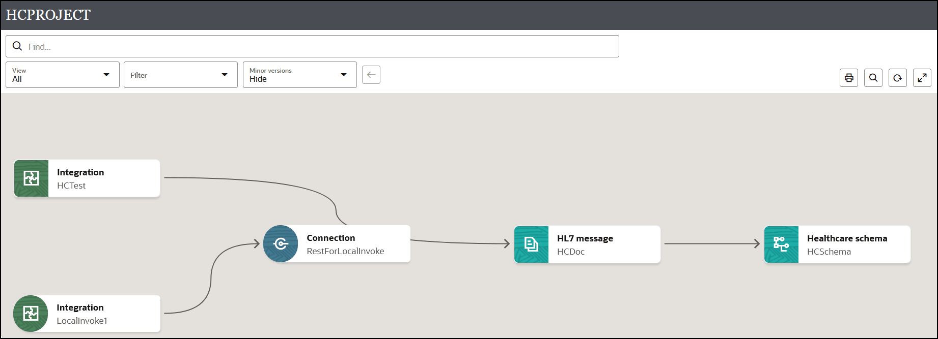

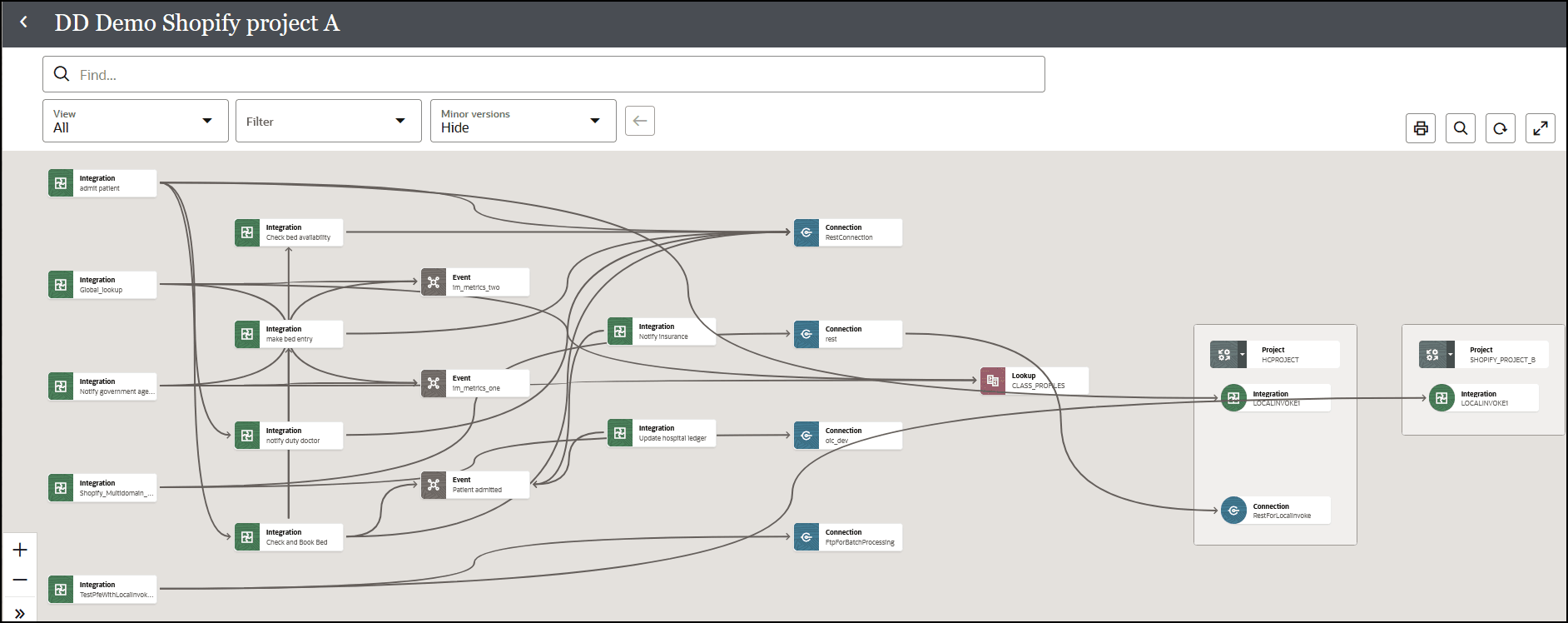

    現在のプロジェクト内のすべてのリソースと他のプロジェクト間の依存関係のビューが表示されます。 別のプロジェクトで統合を起動する場合、その統合は、コンテナ・タイトルとしてラベル「プロジェクト」およびプロジェクト名を持つコンテナに表示されます。 図がプロジェクトの外部にある統合に依存している場合、コンテナには「プロジェクトにない」というラベルが付けられます。 依存関係図を印刷するオプションは、右上隅にあります。
    依存関係の図が示されています。 「表示」リスト、「フィルタ」リスト、「マイナー・バージョン」リスト、「マイナー・バージョン」リストおよび「戻る」ボタンが上部に表示されます。 次に、プロジェクト内の依存リソース(統合、イベント、接続、参照およびその他のプロジェクト)がすべて線で接続されます。

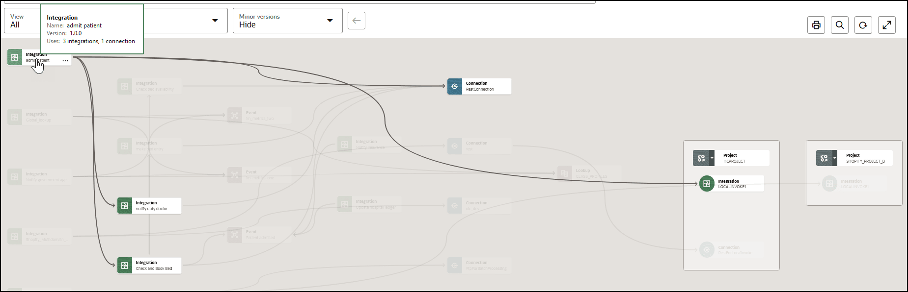

  4. リソースの上にカーソルを置くと、その依存関係が表示されます。
    この例では、統合は1つの接続と3つの統合(別のプロジェクト内を含む)を使用します。 ノードを接続する線の上にカーソルを置くと、ツールチップ内のノード間の関係も表示されます。
    プロジェクト内の統合とその依存リソースは、ラインで接続して表示されます。 統合がマウス・ポインタを重ねると、名前、バージョンおよび使用状況が表示されます。

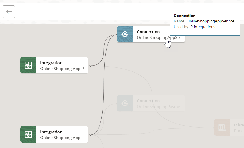

  5. 接続の上にカーソルを置くと、その依存リソースが表示されます。 この例では、接続は2つの統合で使用されています。
    プロジェクト内の接続とその2つの依存統合は、線で接続されています。 接続がマウス・ポインタを重ねて名前と用途が表示されます。

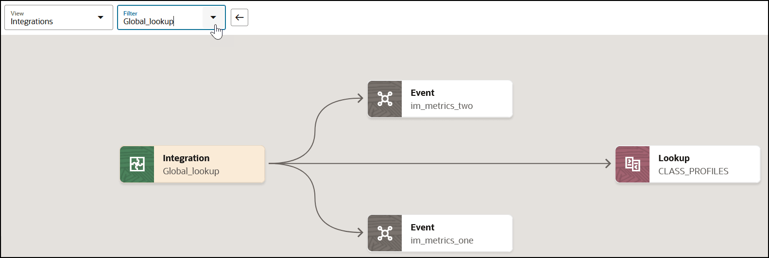

  9. 「フィルタ」リストから、特定の統合または接続とその依存関係を表示する場合に選択します。 特定の統合または接続を選択すると、「ビュー」リストが変わり、同じリソース・タイプが表示されます。 たとえば:
    プロジェクト内の依存リソース(統合、イベントおよび参照)はすべて、線で接続されます。

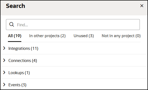

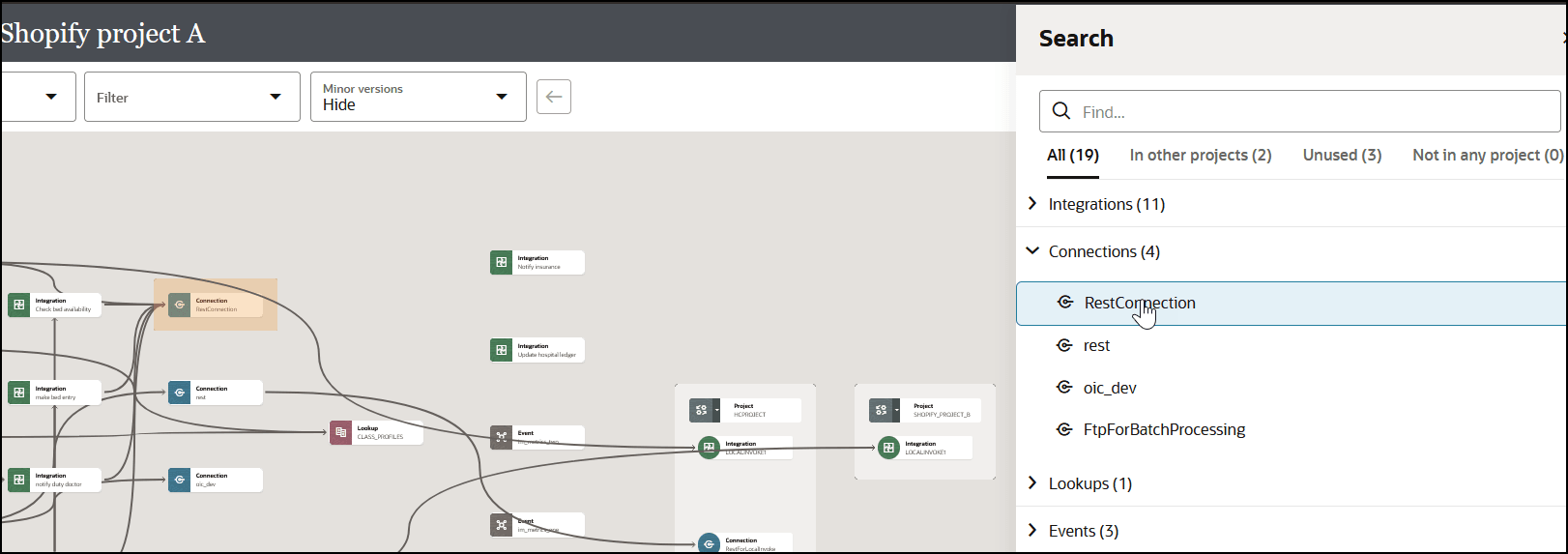

  2. 「プロジェクト要約」 プロジェクト要約アイコンをクリックします。
    「サマリー」パネルには、現在のプロジェクトの依存リソースのタブ、他のプロジェクトで使用されている依存リソース、未使用の依存リソースおよびプロジェクトに存在しない依存リソースのタブが表示されます。 リソースの名前で検索して表示できます。
    「サマリー」レポートには、現在のプロジェクトの依存リソース、他のプロジェクトで使用されている依存リソース、未使用の依存リソース、およびプロジェクトに存在しない依存リソースのタブが表示されます。
  3. タブをクリックし、リソース・カテゴリを展開します。
  4. 特定のリソースをクリックして、依存関係ダイアグラム内のそのロケーションを強調表示します。
    サマリー・レポートには、現在のプロジェクトの依存リソース(すべて)、他のプロジェクトで使用されている依存リソース、未使用の依存リソース、およびプロジェクトに存在しない依存リソースのタブが表示されます。 「すべて」タブが選択されています。 「すべて」タブで接続が選択されています。 その接続は、左側の図で強調表示されます。

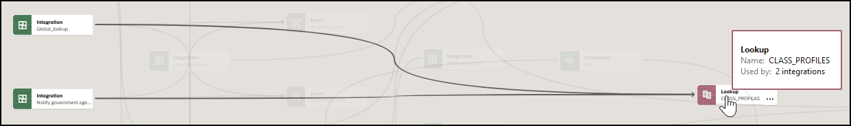

  2. 依存性ダイアグラムの参照にマウス・ポインタを重ねると、その参照が使用されている統合が表示されます。
    この図は、2つの統合と1つの参照を示しています。 検索の上にマウスを置くと、名前とフィールドで使用されるツールチップが表示されます。

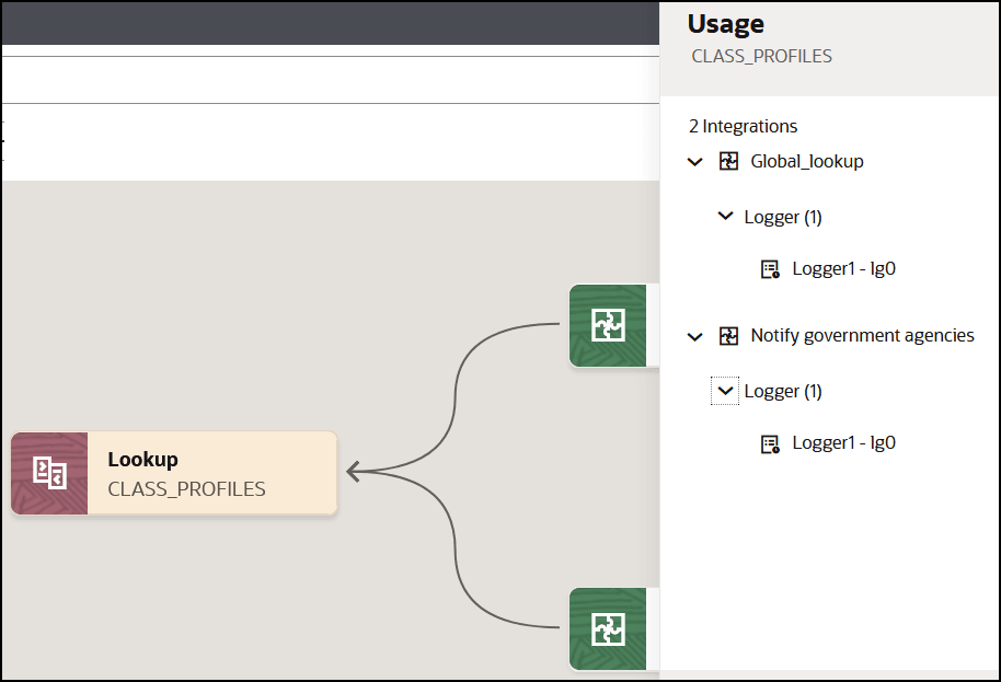

  4. ルックアップで、「アクション」 「アクション」アイコンをクリックし、「使用方法」を選択します。
    「使用法」パネルが表示されます。
  5. パネルの統合を展開して、参照を使用してアクションを表示します。 この例では、2つの統合のログ・アクションが参照を使用しています。
    「使用法」パネルが表示され、統合で参照が使用されている場所が示されます。

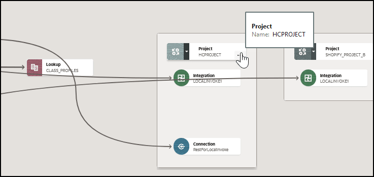

  2. 依存関係図でリモート・プロジェクトにマウス・ポインタを重ねます。 これらのプロジェクトは、「プロジェクト」という単語とプロジェクト名で識別されます。
  3. 「アクション」 「アクション」アイコンをクリックし、「オープン」を選択します。
    依存関係図は、参照と2つのプロジェクトの関係を示しています。
    リモート・プロジェクトが2番目のブラウザ・タブで開きます。

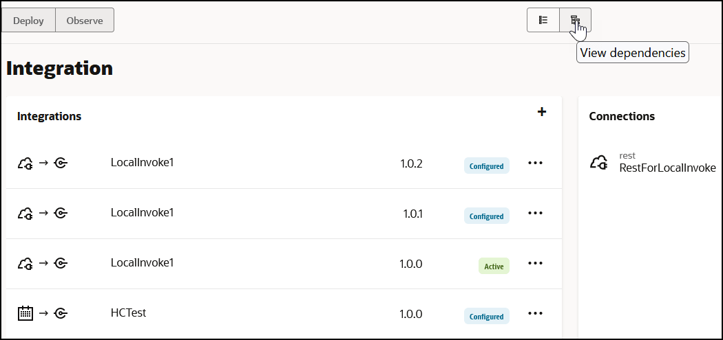

異なる統合バージョンの依存関係図の表示
統合の最新アクティブ・マイナー・バージョンは、デフォルトで依存性ダイアグラムに表示されます。 依存関係ダイアグラムで統合のすべてのマイナー・バージョンを表示することもできます。
  1. 複数の統合バージョンがあるプロジェクトの場合は、「依存関係の表示」 依存性の表示をクリックします。 この例では、LocalInvoke1には3つのマイナー・バージョンがあります。
    「Deploy(デプロイ)」ボタンと「Observe(監視)」ボタンが上部に表示されます。 右側には、「リスト」および「表示」の依存関係(選択中)アイコンがあります。 「統合」セクションには、4つの統合、それぞれのバージョンおよびステータス(構成済またはアクティブ)が表示されます。 各統合の「アクション」メニューが表示されます。 統合を追加するためのプラス記号が表示されます。 1つの接続が右側に表示されます。

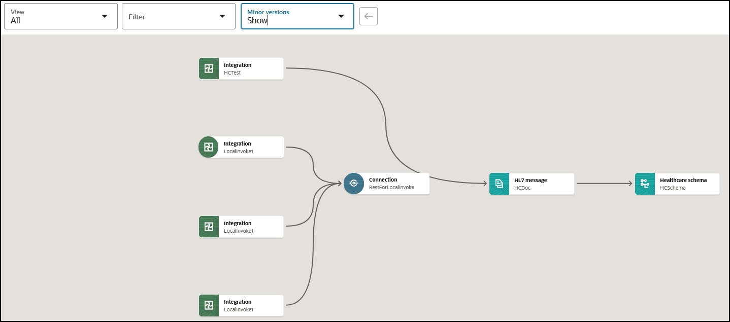

  2. 「マイナー・バージョン」リストから、「表示」を選択します。
    「表示」、「フィルタ」および「マイナー」バージョン・リストが表示されます。 この下には、4つの統合、1つの接続、1つのヘルスケア・メッセージおよび1つのヘルスケア・スキーマを含む依存関係図があります。

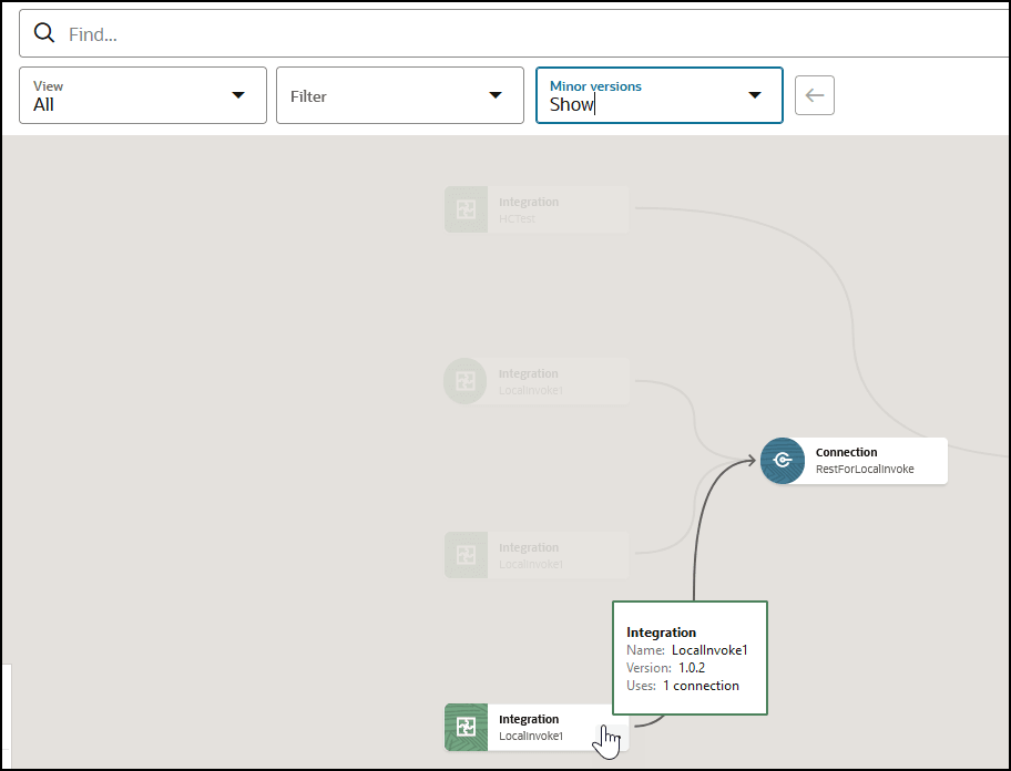

  3. 統合にマウス・ポインタを重ねると、バージョンとその依存リソースが表示されます。 この例では、マイナー・バージョン1.0.2が表示されています。
    「表示」、「フィルタ」および「マイナー」バージョン・リストが表示されます。 この下には、統合と接続がある依存性ダイアグラムがあります。 ツールチップの上にマウスを置くと、名前、バージョンおよび使用に関するメッセージが表示されます。

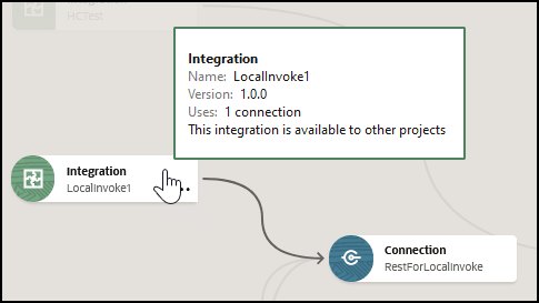

プロジェクト間で共有されている統合の表示
プロジェクト間で共有される統合は、依存関係図の緑色の円で識別されます。
  1. 「依存関係の表示」 依存性の表示をクリックします。
  2. 依存性ダイアグラムで2番目の統合の丸い円を表示します。 この円は、この統合がプロジェクト間で共有されていることを示します。 他のプロジェクトと共有されていない統合は、緑色の四角形で識別されます。
  3. 共有統合にマウス・ポインタを重ねると、この統合が他のプロジェクトで使用可能であることがツールチップで示されます。
    図は、統合と接続を示しています。 名前、バージョンおよび使用をリストする統合のツール・チップが表示されます。
