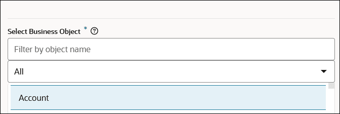

  6. ビジネス・オブジェクトを選択します(この例では、「アカウント」が選択されています)。
    「ビジネス・オブジェクトの選択」セクションには、アカウント・ビジネス・オブジェクトが選択されていることが示されます。

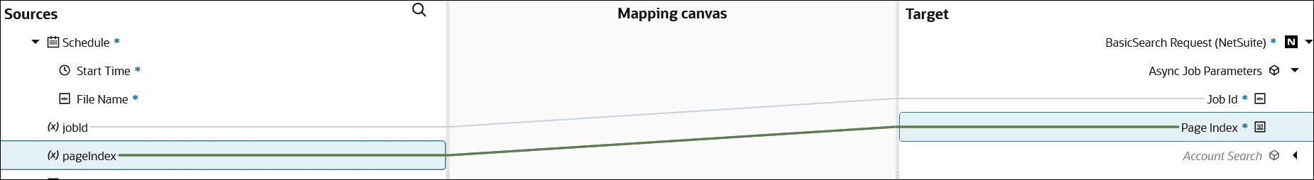

  7. 「Oracle NetSuiteアダプタ」起動接続の前に配置されたマッパーでは、ステップ2で作成されたjobId変数とpageIndex変数を、「非同期ジョブ・パラメータ」要素の下の「Oracle NetSuiteアダプタ」リクエスト・スキーマで定義されているjobId変数およびpageIndex変数にマップします。
    この図は、マッパーを示しています。 この下にはソース要素ツリーがあります。 ソース要素ツリーの右側には、マッピング・キャンバス列があります。 この右側には、ターゲット・エレメント・ツリーがあります。 ソース要素ツリーには、jobId要素とpageIndex要素が含まれ、それぞれJobId要素のPageIndex要素にターゲット・ツリーでマップされています。

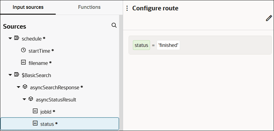

  10. 発行されたジョブのstatus「終了」であるかどうかを確認するための条件を持つスイッチ・アクションを追加します。
    入力ソース・タブ(選択されています)と関数タブが表示されます。 下にはソース・ツリーがあり、展開されてステータス要素が表示されます。 この要素はルーティングとしてステータス= '終了'を表示するようにマップされています。
    前述の条件では、次の2つのルートが作成されます:
    • status終了です: このルートの場合、pageIndex変数を増分し、Oracle NetSuiteアダプタ invoke接続で実行される非同期ジョブの結果から実際の値をtotalPages変数に割り当てる割当てアクション(この例ではIncrementPageIndexという名前)を作成します。 この割当てアクションで必要な2つの割当ては次のとおりです。
