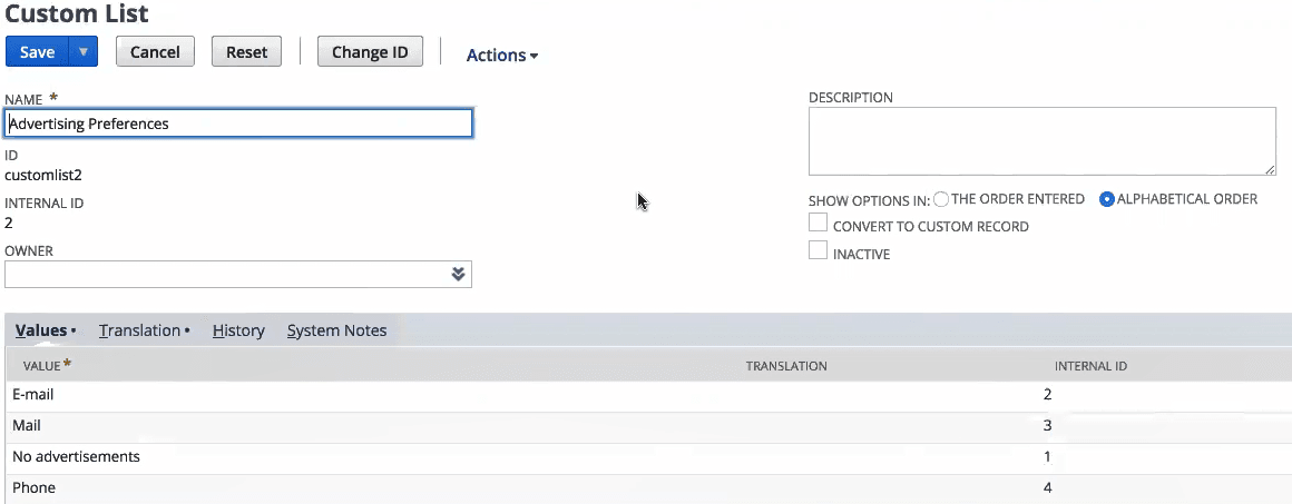

参照として、Oracle NetSuite単一選択または複数選択カスタム・フィールドの構成者リスト・メンバーの内部ID値を検索する方法を示す手順の例を次に示します。
  1. NetSuiteホームページで、「カスタマイズ」「リスト、レコード、&フィールド」「リスト」の順に選択します。
  2. 「カスタム・リスト」ページで、LIST列の下にあるリンクをクリックしてカスタム・リストを開きます。
    この例では、次のイメージに示すように、「広告の設定」カスタム・リストが選択されています。 「内部ID」列の4つの値のいずれかを、マッパーの名前付きカスタム・フィールドのinternalId要素に渡すことができます。
    netsuite_application.pngの説明は以下のとおりです
    「図netsuite_application.pngの説明」
