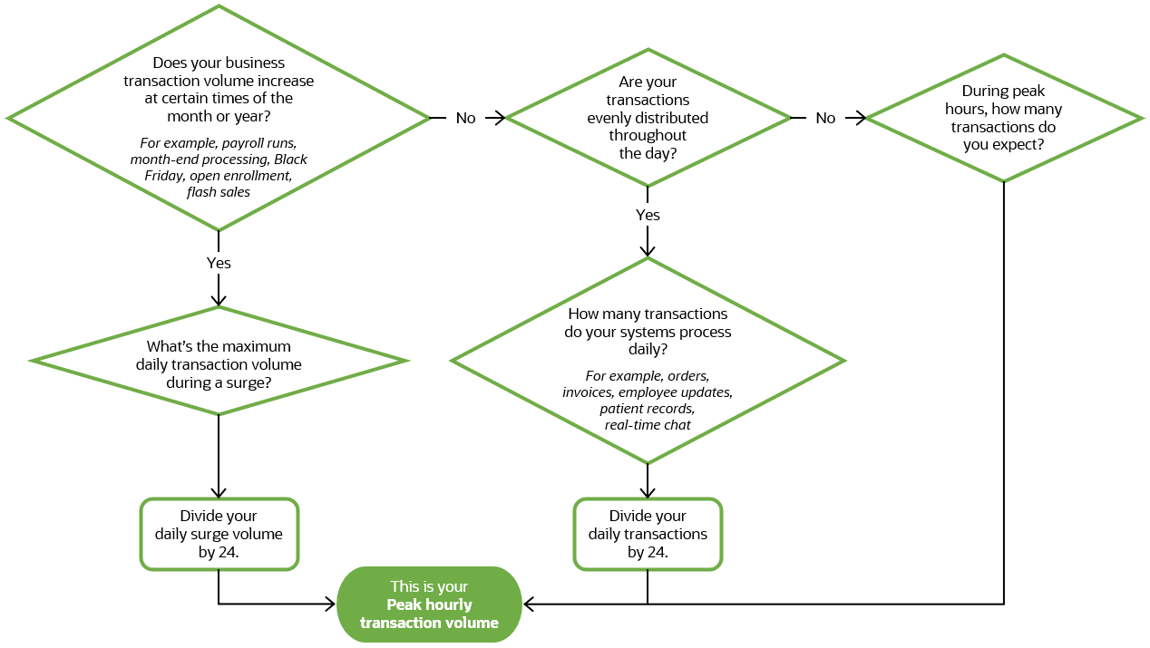

ピーク時トランザクション量の見積り
月末、四半期末、または季節的なイベントにおいて、ピーク・トランザクション量がいつ発生するかを理解することが重要です。 これらのスパイクは、1時間または数日にわたる可能性があります。 このようなパターンを識別すると、メッセージ・ボリュームを正確に見積もることができます。
このデシジョン・ツリーでは、ピーク時トランザクション量の見積り方法について説明します。 同じ情報がこのイメージの下の表に示されています。
質問パスおよび詳細 次のステップ
ビジネス・トランザクションの量は、月または年の特定の時間に増加しますか?
たとえば、給与計算、月末処理、ブラック・フライデー、オープン登録、フラッシュ販売などです。
はい
サージ中の1日当たりの最大トランザクション量はいくつですか。
毎日のサージ量を24で割ります。
これはあなたのPeak hourly transaction volumeです。
番号
次の質問に進みます。
トランザクションは1日を通して均等に配分されますか。
はい
次の質問に進みます。
番号
ピーク時には、何件のトランザクションを想定していますか。
システムで毎日処理されるトランザクションの数はいくつですか。
たとえば、注文、請求書、従業員の更新、患者記録、リアルタイム・チャット
毎日の取引を24で分割します。

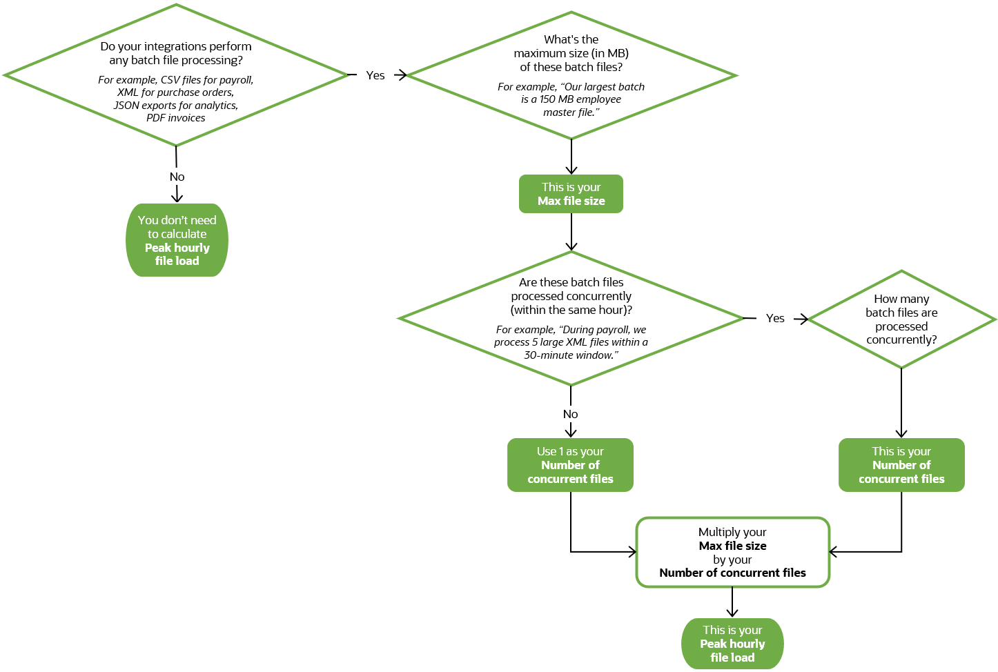

ピーク時のファイル・ロードの見積り
また、日次ファイル・アップロード、スケジュールされたデータ同期、日末処理など、実行するバッチ・プロセスの頻度、サイズおよびタイミングを理解することも重要です。 この数値は、メッセージ・ボリューム全体を正確に評価し、リアルタイム・ワークロードとスケジュールされたワークロードの両方を効率的に処理するために環境が適切にサイズ設定されていることを確認するのに役立ちます。
このデシジョン・ツリーでは、ピーク時ファイル・ロードの見積り方法について説明します。 同じ情報がこのイメージの下の表に示されています。
質問パスおよび詳細 次のステップ
統合でバッチ・ファイル処理は実行されますか。
たとえば、給与用のCSVファイル、購買オーダー用のXML、分析用のJSONエクスポート、PDF請求書などです。
はい
次の質問に進みます。
番号
ピーク時ファイル・ロードを計算する必要はありません。
これらのバッチ・ファイルの最大サイズ(MB)はいくつですか。
たとえば、「当社の最大のバッチは、150MBの従業員マスター・ファイルです。」です。
これはあなたのMax file sizeです。
次の質問に進みます。
これらのバッチ・ファイルは(同じ時間内に)同時に処理されますか。
たとえば、「給与計算の週に、30分間のウィンドウ内で5個の大きなXMLファイルを処理します。」などです。
はい
同時に処理されるバッチ・ファイルはいくつありますか。
これはあなたのNumber of concurrent filesです。
次の質問に進みます。
番号
Number of concurrent filesとして1を使用します。
次の質問に進みます。
回答に基づいて、ファイル負荷のピークを計算します。
Max file sizeNumber of concurrent filesを乗算します。
これはあなたのPeak hourly file loadです。
