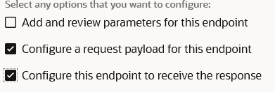

    1. 基本情報ページで、リクエスト・ペイロードおよびレスポンス・ペイロードを処理するようにRESTアダプタ invoke接続を構成します。
      このエンドポイントのリクエスト・ペイロードを構成して、レスポンス・オプションを受信するようにこのエンドポイントを構成しますが選択されています。

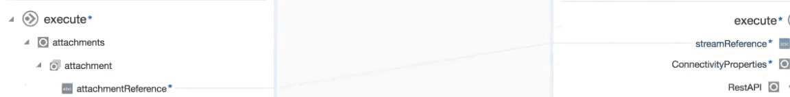

  6. 次のようにマッパーを構成します:
    1. サムネイル世代のために、ソースattachmentReference要素をターゲットstreamReferenceにマップします。
      ソースattachmentReferenceはターゲットstreamReferenceにマップされました

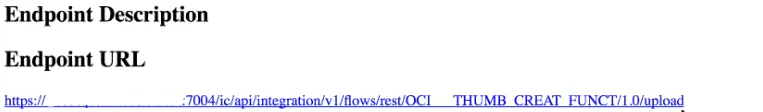

  8. 統合をアクティブ化して起動、関数を起動します。
    1. 統合ページで、右端にある実行方法アイコンをクリックしてエンドポイントURLを表示します。
    2. エンドポイントURLをアプリケーションにコピーし、Postmanなどの統合を起動します。
      「エンドポイントの説明」ダイアログにエンドポイントURLリンクが表示されています

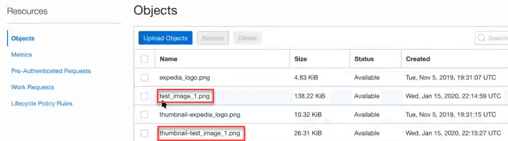

  9. Oracle Cloudコンソール「オブジェクト・ストレージ」「オブジェクト・ストレージ」に移動します。
  10. オブジェクト・ストレージ・バケット・インスタンスをクリックします。
  11. ページをリフレッシュすると、元のイメージ(test_image_1.png)と生成されたサムネイル(thumbnail-test_image_1.png)の両方が表示されることに注意してください。
