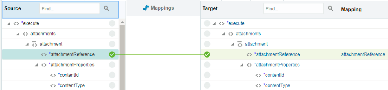

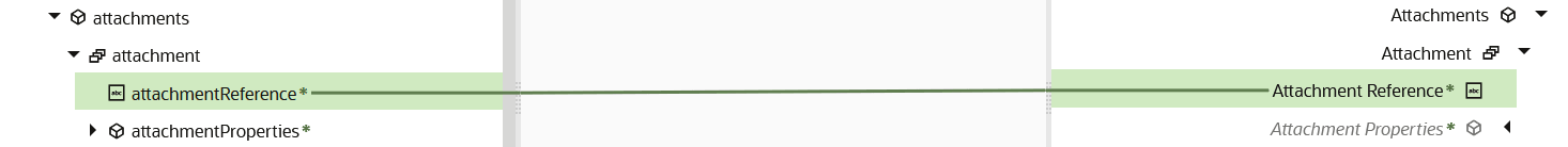

添付ファイルをインバウンドからアウトバウンドに(リクエスト・メッセージで)送信する場合、またはアウトバウンドからインバウンドに(レスポンス・メッセージで)添付ファイルをダウンロードする場合は、各添付ファイルに対して、マッパー内のソースからターゲットにattachmentReferenceをマップする必要があります。
oic3_attach_ref.pngの説明は以下のとおりです
図oic3_attach_ref.pngの説明
リクエストのマッパーでattachmentReferenceをマップしないと、アウトバウンド「RESTアダプタ」はインバウンド方向からの添付ファイルをインバウンドしません(マルチパート要求)。 同様に、マッパーでattachmentReferenceをレスポンス用にマップしないと、インバウンド「RESTアダプタ」はアウトバウンド「RESTアダプタ」 (マルチパート・レスポンス)から添付ファイルを受信しません。

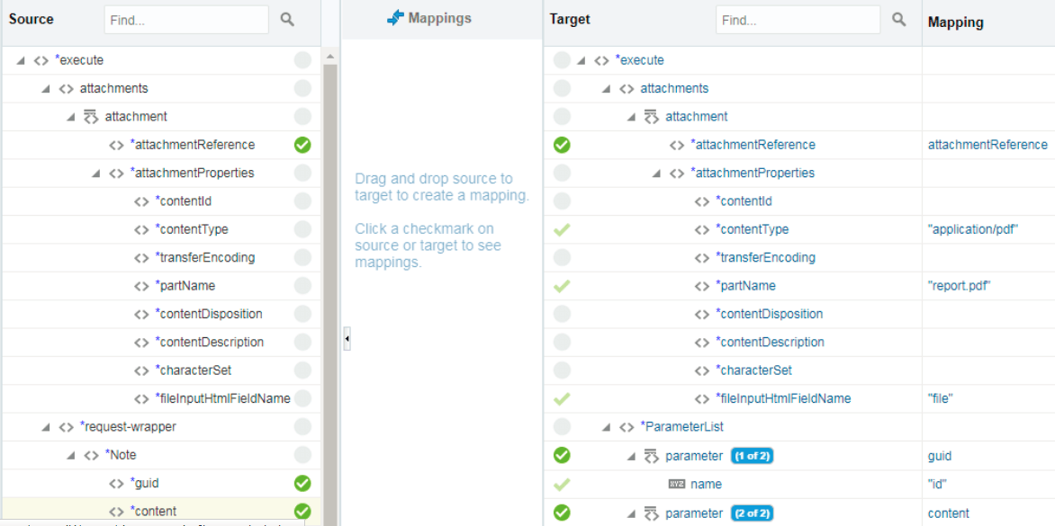

  • ソースは、JSON/XMLペイロード(カテゴリA)でmultipart/mixedまたはmultipart/form-dataです。 ターゲットは、フォーム・フィールド(カテゴリB)を持つマルチパート/フォーム・データです
    次のマップは、HTMLフォーム上の属性のマッピングに焦点を当てています。 parameterListには、HTMLフォームのフィールドと同じ数のパラメータが必要です。

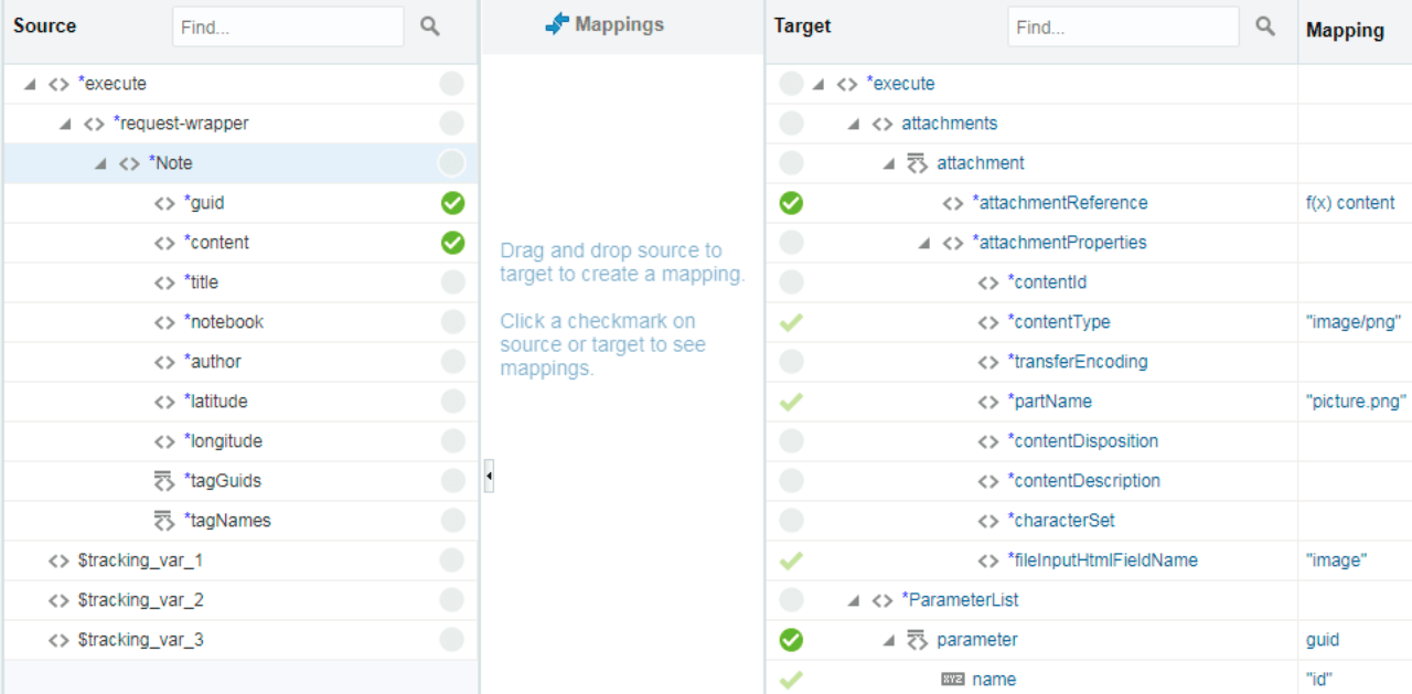

  • base64でエンコードされたコンテンツから参照を作成します。 ソースはbase64でエンコードされた文字列を持ち、ターゲットは3つの: JSON/XMLペイロードによるマルチパート/混合、マルチパート/フォーム・データ、またはHTMLフォーム・ペイロードによるマルチパート/フォーム・データ。
    インバウンド・ペイロードでは、content要素はbase64でエンコードされた文字列です。 これは、アウトバウンド・リクエストの添付ファイルとして送信できます。
    インバウンド・リクエストはマルチパートではないが、アウトバウンドはマルチパートでなければならないため、アウトバウンド方向のマッパーでマルチパート固有のプロパティを設定する必要があります。 contentTypeは、ここでimage/pngに設定され、partNamepicture.pngに設定され、fileInputHtmlFieldName「イメージ」に設定されます。 ターゲット・システムが、コンテンツの処理においてname="image"を持つ本文部分から読み取るように構成されていると仮定します。 これは、要素fileInputHtmlFieldNameを使用して行います。

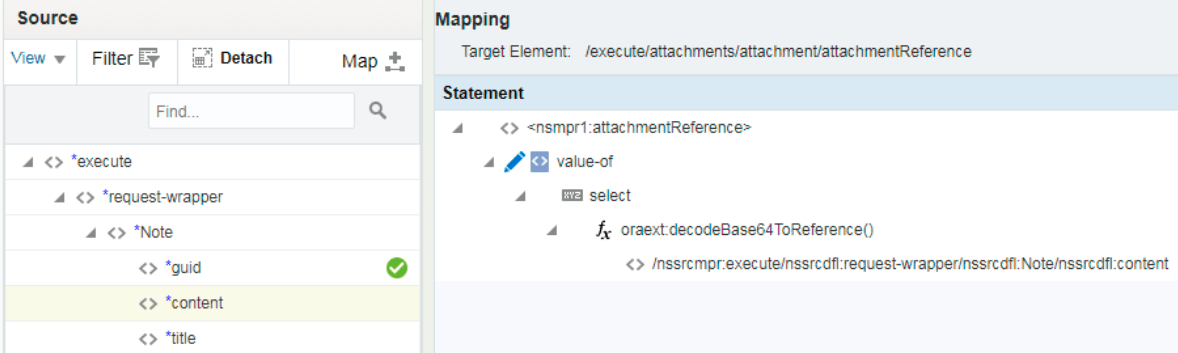

    base64文字列は、XSL関数decodeBase64ToReferenceを使用して参照に変換でき、参照をattachmentReference要素に割り当てることができます。

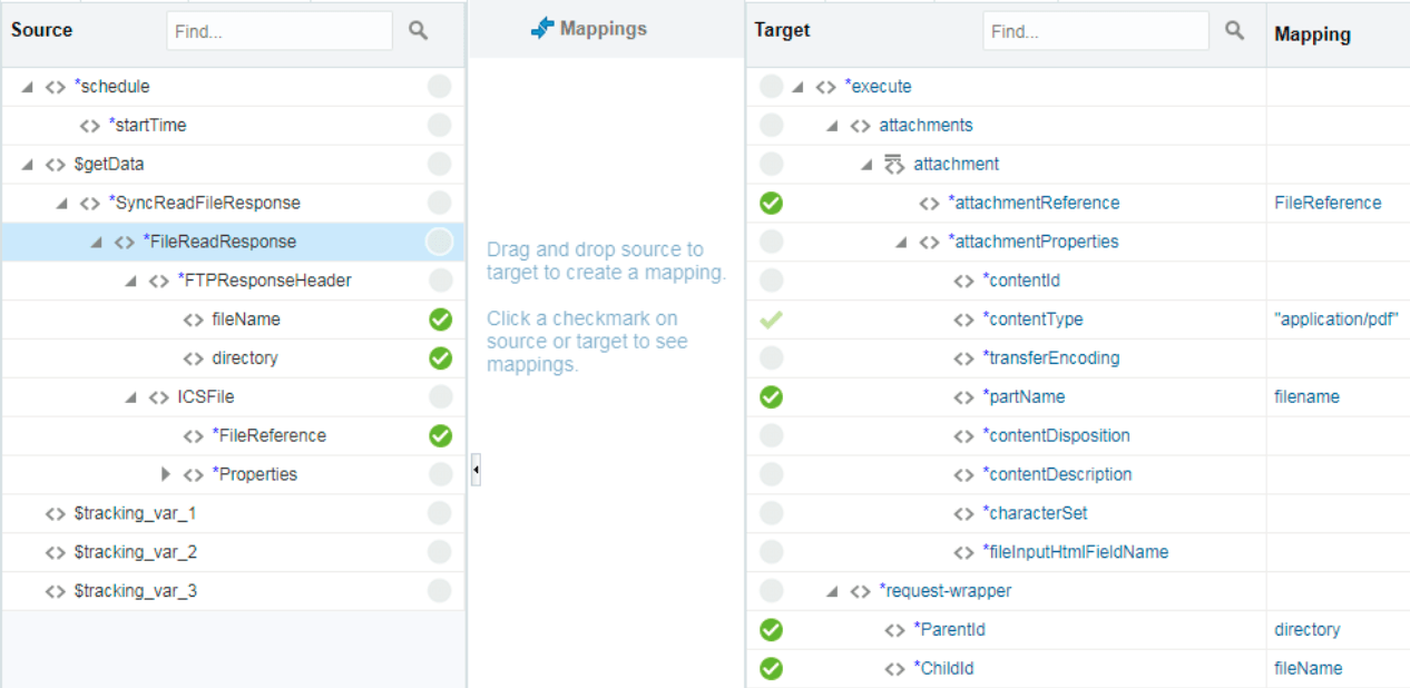

  • インバウンドはFTPファイルの読み取り操作(非マルチパート)で、アウトバウンドはJSONまたはXMLペイロードとのマルチパート/混合です。
    rest_multipart_5.pngの説明は以下のとおりです
    「図rest_multipart_5.pngの説明」
ノート:
  • ソースがマルチパートではないがターゲットがマルチパートでなければならない場合は、マッパーを使用してターゲットに対してcontentTypepartNameを指定する必要があります。
