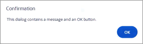

    メッセージ・アラート
    この操作は、1つのボタン(OK)のみを含むダイアログと相互作用します。
    ダイアログ・ボックスには、メッセージと「OK」ボタンがあります。
    この操作を使用して、「OK」ボタンを選択します。

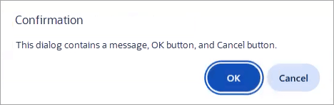

    確認アラート
    この操作は、「OK」および「取消」ボタンを含むダイアログと相互作用します。
    ダイアログ・ボックスには、メッセージ、「OK」ボタンおよび「取消」ボタンがあります。
    この操作を使用して、必要なボタンを選択します。

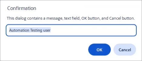

    プロンプト・アラート
    この操作は、テキスト・フィールド、「OK」ボタンおよび「取消」ボタンを含むダイアログと相互作用します。
    ダイアログには、メッセージ、テキスト・フィールド、「OK」ボタンおよび「取消」ボタンが含まれます。
    この操作を使用してテキストを入力し、必要なボタンを選択します。
