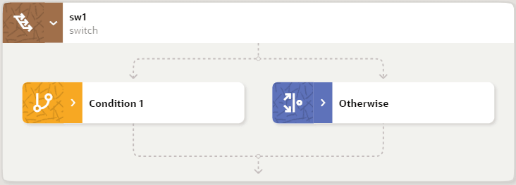

      キャンバスにスイッチ条件が表示され、「スイッチ条件」パネルが表示されます。
      キャンバスにスイッチ条件が表示されます。 switch条件内には2つの条件があります: Condition1およびそれ以外

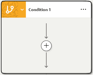

    1. 条件をポイントし、>ボタンを選択して展開します。
      条件の展開
      条件が展開され、プラス記号が表示されます。
      キャンバスで条件が展開されます
    2. 条件がtrueを返した場合にロボットが実行するアクションまたはロジックを定義します。

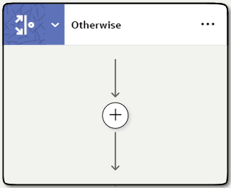

    3. それ以外の場合は条件を指し、>ボタンを選択して展開します。
      その他の条件を展開
      キャンバスでその他の条件が展開されます
    4. 「その他」ボックスに処理またはロジックを追加します。
