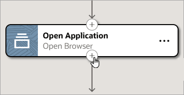

    1. キャンバスで、アクションを指し示し、+をクリックします。
      マウス・カーソルは、キャンバス内のアクションを指し、アクションを表す矩形の底部に表示されるプラス記号ボタンの上にカーソルを置きます。 現在のアクションの後にアクションを追加するためのプラス記号ボタンが矩形の上部にも表示されます。
      使用可能なアクションのメニューが表示されます。
