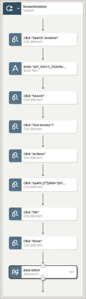

ロボット内で、先読みループとデータ・ステッチ・アクションを追加
ロボットが複数の項目に対して同じ作業を実行する必要がある場合は、ロボット・アクションをforeachループで定義します。
このユース・ケースは、データ・ステッチで実行するタスクに重点を置いており、foreachループ内のすべてのアクションに関する詳細は示していません。 一連の請求書の更新方法に焦点を当てたユース・ケースは、「ユース・ケース: 請求書セットの更新」を参照してください。
foreachループは次のようになります:
foreachループには、最後のアクションであるデータ・ステッチ・アクションを含む多くのロボット・アクションが含まれています
「Foreachループの追加」「データ・ステッチ・アクションの追加」を参照してください。

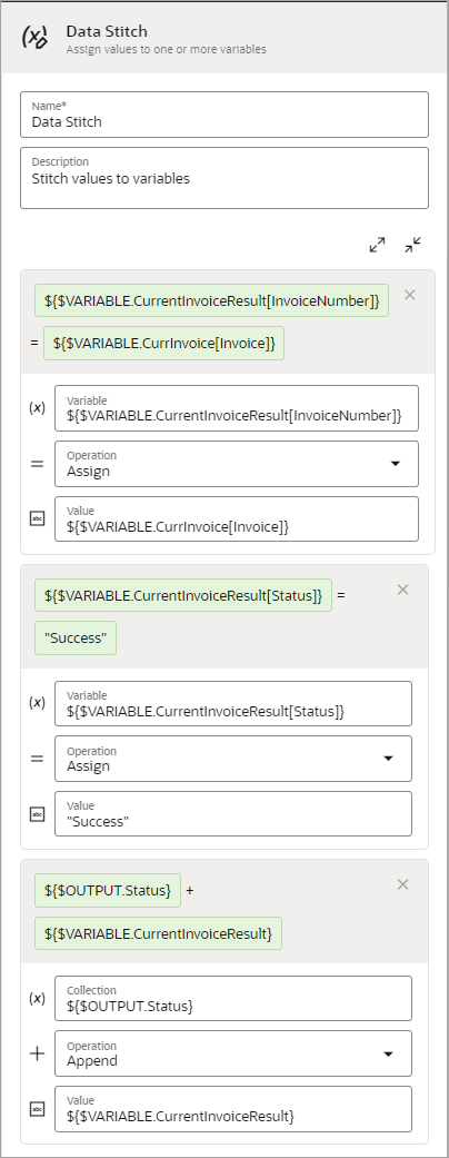

データ・ステッチの詳細の定義
データ・ステッチには次の操作が含まれます:
「データ・ステッチ」パネルには、データ・ステッチの詳細が含まれます。 その内容については、このセクションのテキストで説明
  • 最初の操作: 値の割当て
    ${$VARIABLE.CurrentInvoiceResult[InvoiceNumber]}
    = ${$VARIABLE.CurrInvoice[Invoice]}
    foreachループは、各請求書を1つずつ取り消します。 この割当てにより、取り消された各請求書の請求書番号がCurrentInvoiceResult変数のInvoiceNumberオブジェクトにロードされます。
    foreachループの反復ごとに新しい請求書番号がロードされるため、CurrentInvoiceResult変数のInvoiceNumberオブジェクトには、各請求書番号が一時的にのみ保持されます。 データ・ステッチの3番目の操作では、値が永続的に記録されます。
  • 2番目の操作: 値の割当て
    ${$VARIABLE.CurrentInvoiceResult[Status]}
    = "Success"
    この割当てにより、取り消された各請求書のSuccess値が、CurrentInvoiceResult変数のStatusオブジェクトに割り当てられます。
    foreachループの反復はそれぞれ新しいステータスをロードするため、CurrentInvoiceResult変数のStatusオブジェクトは各ステータスを一時的にのみ保持します。 データ・ステッチ内の別の操作によって、値が永続的に記録されます。
  • 第3操作: 値の追加
    ${$OUTPUT.Status} +
    ${$VARIABLE.CurrentInvoiceResult}
    この代入によって、CurrentInvoiceResultプロパティの2つのオブジェクトInvoiceNumberおよびStatusStatus出力に追加されます。 この操作は追加であるため、すべての請求書のすべての値が出力に記録されます。
