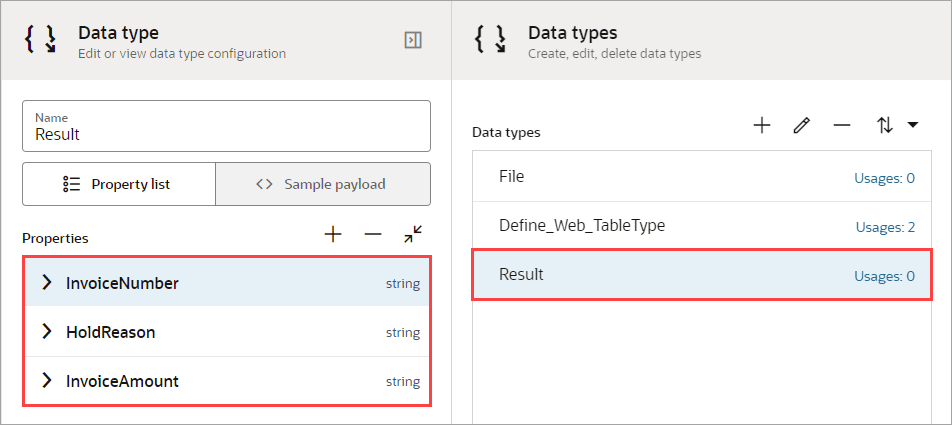

トリガーの出力のデータ型を作成
  • 名前: Result
  • プロパティ:
    • InvoiceNumber
      • 型: string
      • コレクションではありません
    • HoldReason
      • 型: string
      • コレクションではありません
    • InvoiceAmount
      • 型: string
      • コレクションではありません
結果データ型には3つのプロパティがあります: InvoiceNumber、HoldReasonおよびInvoiceAmount
「データ型の作成」を参照してください。

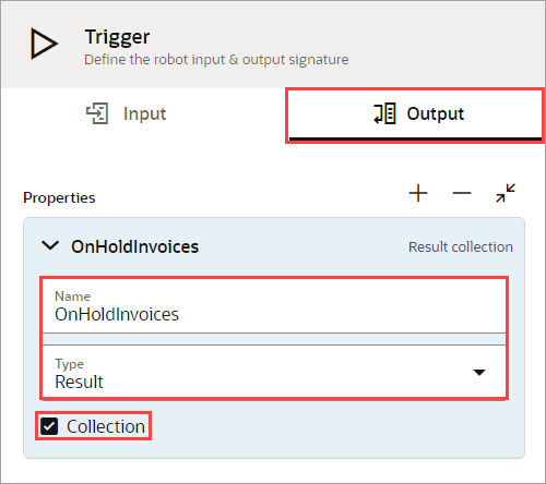

トリガーの出力を定義
  • 名前: OnHoldInvoices
  • タイプ: Result
  • コレクション: Yes
OnHoldInvoicesという名前の出力は、Resultデータ型であり、コレクションです
出力により、ロボットは各保留請求書の請求書番号、保留事由および請求書金額を収集し、この情報を統合に返すことができます。
「トリガーの入力または出力の作成」を参照してください。

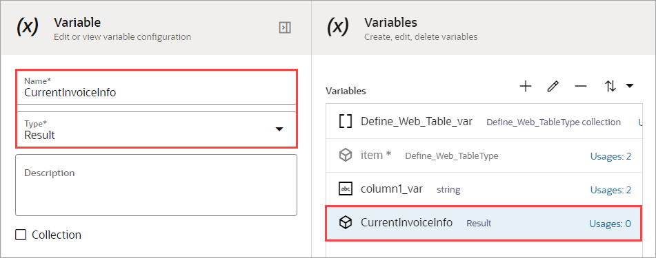

変数を定義
各請求書番号と保留事由、請求書金額を保持する変数を定義
  • 名前: CurrentInvoiceInfo
  • タイプ: Result
  • コレクション: いいえ
この変数はResultデータ型であるため、次の3つのプロパティがあります:
  • InvoiceNumber
  • HoldReason
  • InvoiceAmount
これらのプロパティには、保留中請求書の必須データが保持されます。 この変数は、テキストの取得アクションによって取得された値を収集します。 また、この変数は、データ・ステッチ・アクションを使用して値を出力に送信します。
CurrentInvoiceInfo変数は、結果データ型です
「変数の作成」を参照してください。

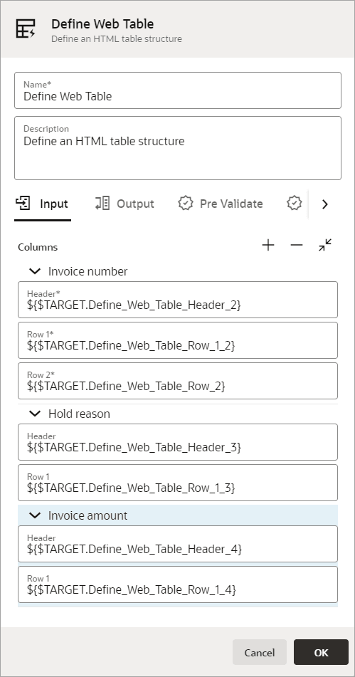

必要なデータを含む列の識別
web表定義アクションを追加し、必要なデータを含む列をターゲットにします。
列の識別が終了すると、アクションは次のようになります:
「Web表の定義」パネルは、表の3つの列を指定

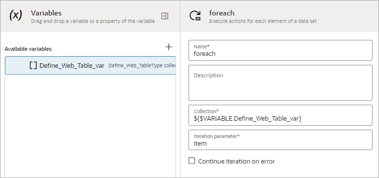

表内のXPathロケータに対して反復できるように、foreachループを追加
ロボットにforeachループを追加します。
web表の定義アクションでは、目的のXPathロケータを特定します。 foreachループを使用すると、これらのロケータを反復処理できます。
  • 「コレクション」フィールドで、作成したweb表定義アクションの変数を選択します。
  • 「反復パラメータ」フィールドに、表のすべての値の名前(itemなど)を入力します。
フォリーチ・パネルの「コレクション」フィールドには、web表定義アクション用に作成された変数が含まれます。 反復パラメータ・フィールドのエントリは"item"です。
「Foreachループの追加」を参照してください。

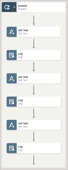

表からのテキストの取得
概要
foreachループ内で、次のアクションを追加します:
  1. テキストの取得: 識別した「最初の列」内の1つのセルからテキストを取得します。
  2. ログ: テキストをアクティビティ・ストリームに記録します。
  3. テキストの取得: 識別した「2番目の列」内の1つのセルからテキストを取得します。
  4. ログ: テキストをアクティビティ・ストリームに記録します。
  5. テキストの取得: 識別した「3番目の列」内の1つのセルからテキストを取得します。
  6. ログ: テキストをアクティビティ・ストリームに記録します。
foreachループの最初の反復は、表の「最初の行」からテキストを取得します。 2番目の反復では、表の「2行目」からテキストが取得され、同様に続きます。
キャンバスには、次のアクションを順番に含むforeachアクションが含まれています: テキストの取得、ログ、テキストの取得、ログの取得、テキストの取得およびログ

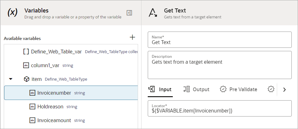

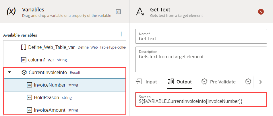

テキスト取得アクションの定義方法
  • 各getテキスト・アクションの「入力」タブで、「ロケータ」フィールドに対して列のプロパティを選択します。
    「テキストの取得」パネルの「入力」タブの「ロケータ」フィールドには、web表定義アクションで作成された変数のプロパティが含まれます
  • 「出力」タブの「保存先」フィールドで、CurrentInvoiceInfo変数に適切なプロパティをドラッグします。 たとえば:
    • 最初のテキスト取得アクションには、InvoiceNumberを使用します。
    • 2番目のgetテキスト・アクションには、HoldReasonを使用します。
    • 3番目のgetテキスト・アクションには、InvoiceAmountを使用します。
    「テキストの取得」パネルの「出力」タブの「保存先」フィールドには、CurrentInvoiceInfo変数のInvoiceNumberプロパティの値である${$VARIABLE.CurrentInvoiceInfo[InvoiceNumber]}が含まれます

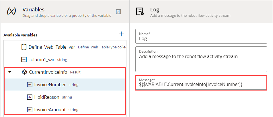

ログ・アクションの定義方法
ログ・アクションごとに、「メッセージ」フィールドで、CurrentInvoiceInfo変数に適切なプロパティをドラッグします。 たとえば:
  • 最初のログ・アクションにはInvoiceNumberを使用します。
  • 2番目のログ・アクションにはHoldReasonを使用します。
  • 3番目のログ・アクションには、InvoiceAmountを使用します。
「ログ」パネルの「メッセージ」フィールドには、CurrentInvoiceInfo変数のInvoiceNumberプロパティの値である${$VARIABLE.CurrentInvoiceInfo[InvoiceNumber]}が含まれます

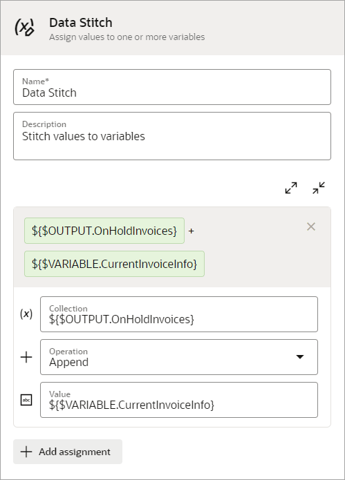

データ・ステッチをforeachループに追加し、その詳細を定義
getテキスト・アクションによってプレースホルダー変数のプロパティ(CurrentInvoiceInfo)にすでに値が挿入されているため、データ・ステッチにassign操作が含まれていません。 したがって、データ・ステッチには、次の追加操作のみが含まれます。 この操作により、CurrentInvoiceInfo変数がOnHoldInvoices出力に追加されます。 この操作は追加であるため、すべての保留中請求書のすべての値が出力に記録されます。
${$OUTPUT.OnHoldInvoices} + ${$VARIABLE.CurrentInvoiceInfo}
データ・ステッチ・パネルには、データ・ステッチに関する詳細が含まれます。 その内容については、このセクションのテキストで説明します。
「データ・ステッチ・アクションの追加」を参照してください。
