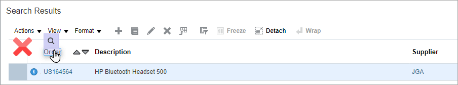

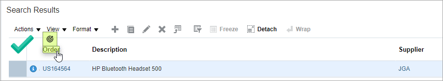

        4. ロボットが動作するアプリケーションで、ロボットが対話する最初の列のヘッダーをポイントしますが、まだ選択しません。
          たとえば、フィールドが紫色で、拡大レンズのアイコンが表示された場合は、まだクリックしないでください。 レコーダは情報を集めています。
          表ヘッダーは紫色で、その上に拡大レンズ・アイコンが表示されます
        5. シェーディングが緑色に変わり、マウス・アイコンが手に変わるのを待ってから、UI要素を選択します。
