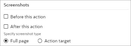

スクリーンショットのオプション
ほとんどのロボット・アクションには、スクリーンショットをキャプチャするための次のオプションが含まれています:
Screenshots見出しの下には2つのチェックボックスがあります: このアクションの前とこのアクションの後。 チェックボックスの下には、「画面ショット・タイプの指定」コントロールがあり、2つのラジオ・ボタンがあります: フル・ページおよびアクション・ターゲット。
オプション 説明 アクティビティ・ストリームにスクリーンショットが表示された場合
このアクション前
アクションが発生する前に、アプリケーションのスクリーンショットを撮ります。
アクティビティーストリームにスクリーンショットを含めるには、ロボットをアクティブ化するときにLog screenshots to activity streamも選択する必要があります。
アクティビティ・ストリームへの画面ショットのログ記録を参照してください。
この処理の後
アクションの実行後にアプリケーションのスクリーンショットを撮ります。
スクリーンショット・タイプの指定
スクリーンショットの範囲を選択します:
  • ページ全体: アプリケーション画面全体を取得します。
  • アクション・ターゲット: 処理が影響するUI要素のみを取得します。
該当なし
