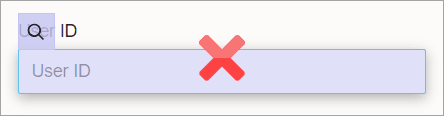

  3. アプリケーションで、ロボットが対話する必要があるUI要素を指しますが、まだフィールドを選択しません。
    たとえば、フィールドが紫色で、拡大レンズのアイコンが表示された場合は、まだクリックしないでください。 レコーダは情報を集めています。
    「ユーザーID」フィールドは紫色で、その上に拡大レンズ・アイコンが表示されます

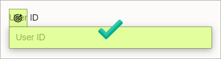

  4. シェーディングが緑色に変わり、マウス・アイコンが手に変わるのを待ってから、UI要素を選択します。
    「ユーザーID」フィールドは緑色で、その上にターゲット・アイコンが表示されます

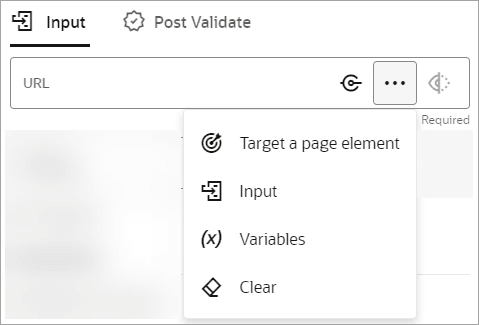

ブラウザを開く
「The URL」フィールドには、値を定義するためのオプションがいくつか用意されています。
入力タブにURLフィールドが表示され、フィールド内から詳細オプション・メニューが開きます。 フィールドには「Robot connections」オプションが含まれ、メニューには次のオプションが含まれます: ページ要素、入力、変数およびクリアをターゲットにします。

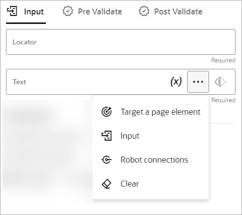

タイトルを入力してください
「テキスト」フィールドには、値を定義するためのオプションがいくつか用意されています。
「入力」タブに「テキスト」フィールドが表示され、フィールド内から「詳細オプション」メニューが開きます。 フィールドには「変数」オプションが含まれ、メニューには次のオプションが含まれています: ページ要素、入力、ロボット接続およびクリアをターゲットにします。

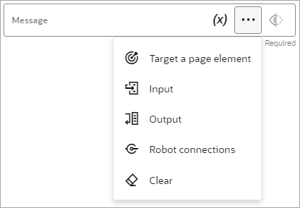

ログ
「メッセージ」フィールドには、アクティビティ・ストリームに含めるデータのオプションがいくつか用意されています。
ログ・アクションにメッセージ・フィールドが表示され、フィールド内の詳細オプション・メニューが開きます。 フィールドには「変数」オプションが含まれ、メニューには次のオプションが含まれています: ページ要素、入力、出力、ロボット接続およびクリアをターゲットにします。
