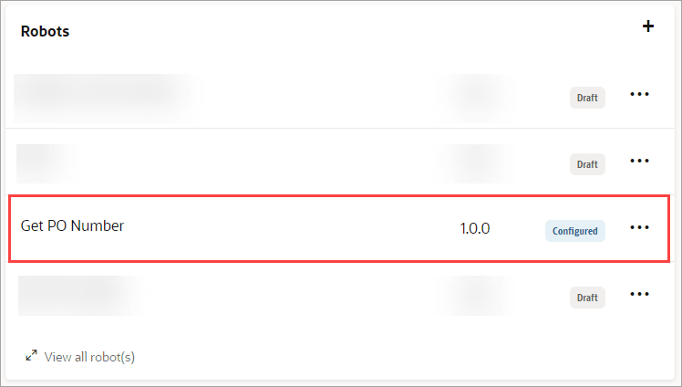

  4. 「ロボット」ボックスで、ロボットの状態が「構成済」であることを確認します。
    ロボットには「Robots」ボックスに「Configured」バッジがあります
    ロボットが「構成済み」状態でない場合は、アクティブ化の前提条件をすべて満たしていません。 「ロボットが実行される場所の指定」「ロボットのエラーの修正」を参照してください。

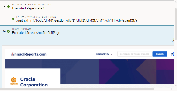

デバッグ
「許可」スクリーンショットが選択されたデバッグ・レベル・トレースのサンプル・アクティビティ・ストリーム・エントリ
はい はい はい はい はい²
