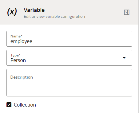

        Personデータ型のemployee変数を作成できます。 このデータ型を個人の配列にする場合は、コレクションとしてマークします。
        従業員変数はPersonタイプであり、コレクションです
