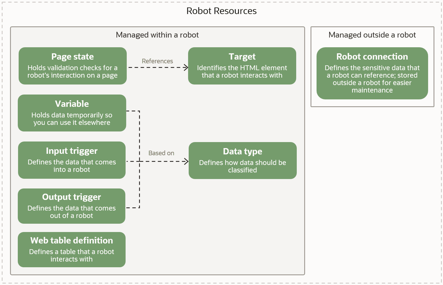

形状
「Robot Resources」というタイトルのイメージは、7タイプのロボット・リソース、主な用途、およびそれらの相互関係の概要を示しています。 ページ状態は、ページ上のロボットの対話の検証チェックを保持し、ターゲットを参照します。 ターゲットは、ロボットが対話するHTML要素を識別します。 変数はデータを一時的に保持するため、別の場所で使用できます。 入力は、ロボットに入ってくるデータを定義します。 出力は、ロボットから得られるデータを定義します。 変数、入力および出力は、それぞれ特定のデータ型です。 データ型は、データの分類方法を定義します。 web表定義は、ロボットが対話する表を定義します。 これらのリソースはすべてロボット内で管理されます。 最後に、ロボット接続は、ロボットが参照できる機密データを定義します。ロボット接続は、メンテナンスを容易にするためにロボットの外部に保存されます。
