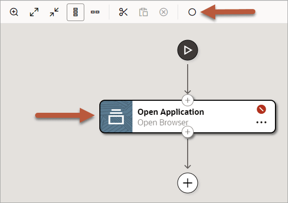

2. レコーダを起動する前のアクションの選択
キャンバスで「選択したアクションの後に記録」 選択したアクションより後のレコードボタンを有効にするには、最初にキャンバスでアクションを選択する必要があります。
キャンバスには、「アプリケーションを開く」アクションが選択されています。 「選択した後のレコード」アクション・ボタンが有効になります。 矢印は、有効なボタンと選択したアクションを指しています。

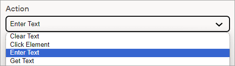

7. 正しいロボット・アクションを選択
記録中にフィールドを選択すると、UIコントロールで使用可能なすべてのアクションがドロップダウン・リストに表示されます。
「アクション」ドロップダウン・リストで「テキストの入力」が選択され、その他のオプションも表示されます: テキストのクリア、要素のクリックおよびテキストの取得
レコーダによって、使用する可能性が最も高いアクションが選択されますが、ドロップダウン・リストから別のオプションを選択できます。
