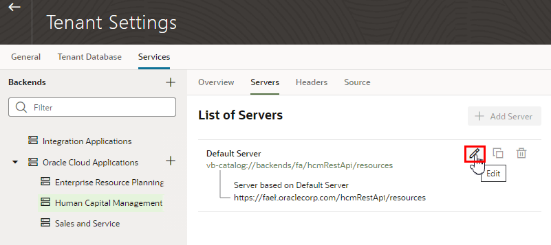

  1. インスタンス「テナント設定」ページを開きます。
  2. サービス・タブで、編集するバックエンドを選択します。
  3. バックエンドのサーバー・タブを開き、「編集」をクリックします。

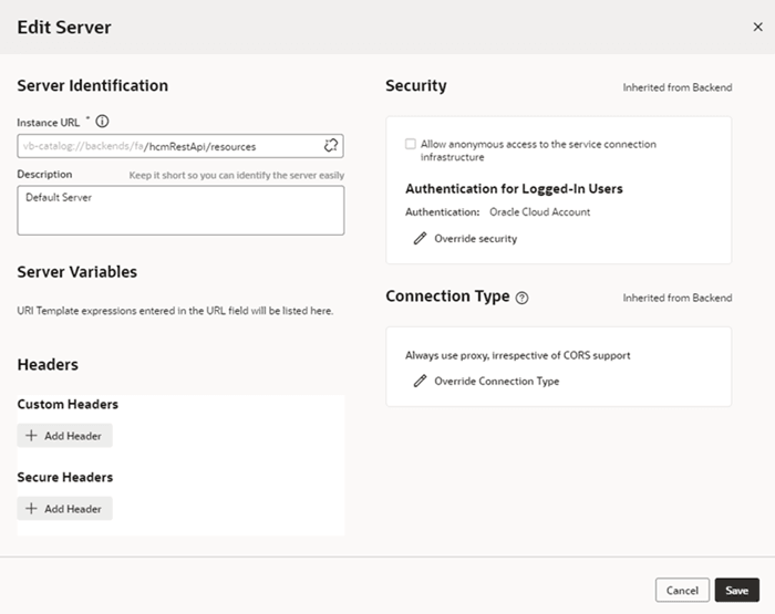

  4. 「サーバーの編集」ダイアログ・ボックスで、セキュリティ・ペインと「接続タイプ」ペインの設定を編集します。
    子バックエンドの場合、バックエンド・サービスの認証および接続タイプの詳細は親サービスから継承されるため、設定をオーバーライドする必要があります。 子バックエンドの変更を元に戻したい場合は、「継承済に戻る」をクリックして、継承されたデフォルト設定をリストアできます。

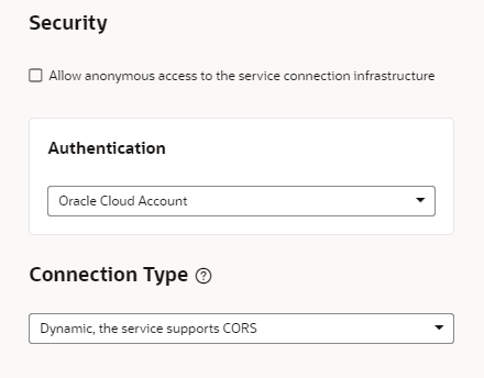

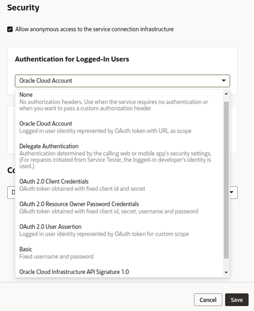

  5. セキュリティ・ペインで、ドロップダウン・リストで認証タイプを選択します。
    子バックエンドを編集している場合は、セキュリティ・ペインで「セキュリティのオーバーライド」をクリックし、ドロップダウン・リストで認証タイプを選択します。
  6. 「接続タイプ」ペインで、ドロップダウン・リストで接続タイプを選択します。
    子バックエンドの場合、「接続タイプのオーバーライド」をクリックし、接続タイプを選択します。
