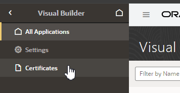

  1. Visual Builderタイトル・バーの左上隅で、「ナビゲーション・メニュー」 ナビゲーション・メニュー・アイコンをクリックします。
  2. ナビゲーション・メニューの「証明書」をクリックして、「証明書」ページを開きます。

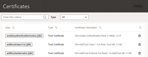

    「証明書」ページには、すでにインスタンスにアップロードされている証明書のリストが表示されます。
    admin-certificates-page.pngの説明は以下のとおりです
    「図admin-certificates-page.pngの説明」

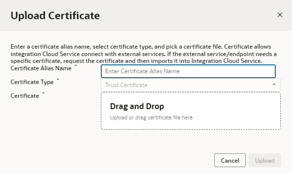

  3. 「アップロード」をクリックして、「証明書をアップロード」ダイアログ・ボックスを開きます。
    「証明書をアップロード」ダイアログ・ボックスを使用して、証明書の別名を作成し、ローカル・システムからサービスの証明書ファイルをアップロードします。
    admin-certificates-upload.pngの説明は以下のとおりです
    「図admin-certificates-upload.pngの説明」
  4. 「証明書別名名」フィールドに別名を入力します。
    別名は、証明書ページの表で証明書を識別するために使用されます。 証明書タイプ・ドロップ・ダウン・リストは、信頼証明書のみがサポートされているため、読取り専用です。
