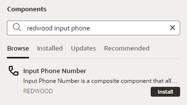

  1. ページでRedwoodコンポーネントを使用する場合は、次のステップに従います:
    1. Redwoodコンポーネント・ライブラリを確認し、ページで使用する内容に注意してください。
    2. ナビゲータでコンポーネント・タブ(「コンポーネント」タブ)を開きます。
    3. 「ブラウズ」タブを選択し、使用するコンポーネントを検索します。 たとえば、"レッド・ウッド入力電話\を使用して電話番号の入力コンポーネントを検索できます:
      コンポーネントをダブルクリックしてキャンバス領域で開き、その詳細を確認できます。
    4. 「インストール」 (またはキャンバスの「コンポーネントのインストール」)をクリックします。
      コンポーネントをインストールすると、そのコンポーネントはページのコンポーネント・パレットで使用可能になります。 単にフィルタしてコンポーネントを検索します。

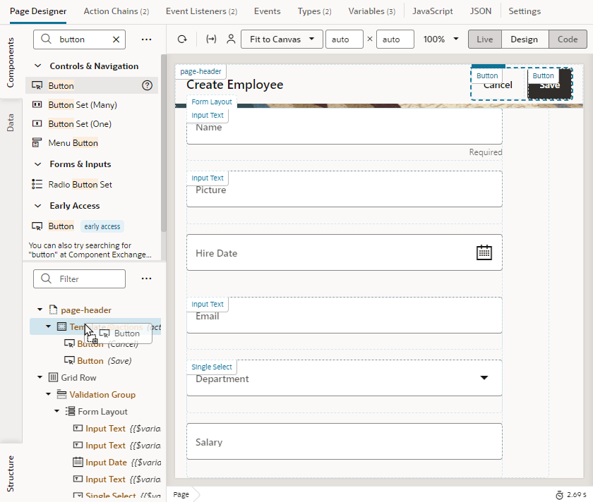

  3. コンポーネント・パレットからコンポーネントをドラッグし、キャンバスまたは構造ビューの位置にドロップします。 「構造」ビューでコンポーネントの検索、選択および配置が簡単になる場合があります:
    page-designer-component-add-designmode.pngの説明は以下のとおりです
    図page-designer-component-add-designmode.pngの説明
    コンポーネント・パレット内の要素はタイプ別に編成されます。 それぞれのタイプには、キャンバス上でどこで使用できるかを決定するルールと、配置可能なページのタイプがあります。 コンポーネントが許可されていないキャンバスにコンポーネントを配置しようとすると、エラー・メッセージが表示されます。

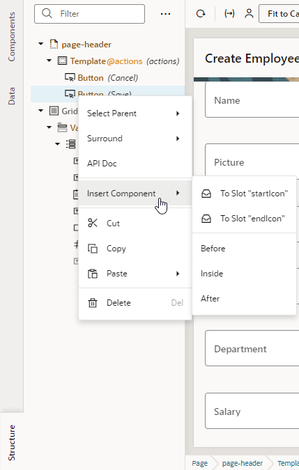

    コンテキスト・メニューの「コンポーネントの挿入」をクリックして、コンポーネントを追加することもできます。 このオプションは、キャンバス上の任意の場所や構造ビューで、コンポーネントが選択されているときと、コンポーネントが選択されていないときに使用できます。 特に複雑なレイアウトでは、構造ビューでコンポーネントを追加する位置に正確に配置する場合に便利です。 選択したコンポーネントでこのオプションを選択すると、選択したコンポーネントの前、内部または後にコンポーネントを追加できます。 選択したコンポーネントに複数のスロットがある場合は、次に示すように、コンポーネントを特定のスロットにドロップできます:
