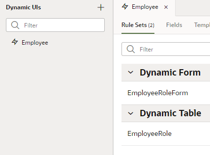

  1. 操作する動的フォームのルール「セット」タブを開きます。 スタンドアロンの動的フォームまたは動的コンテナの一部である動的フォームを選択できます。
    これを行うには、ナビゲータの「レイアウト」タブでレイアウトを選択し、(ここに示すように)「ルールセット」タブで動的フォームを検索します。キャンバス領域のレンダリングされたページでフォームをクリックするか、プロパティ・ペインでフォームを選択します。
    employee-ruleset-standalone.pngの説明は以下のとおりです
    図employee-ruleset-standalone.pngの説明

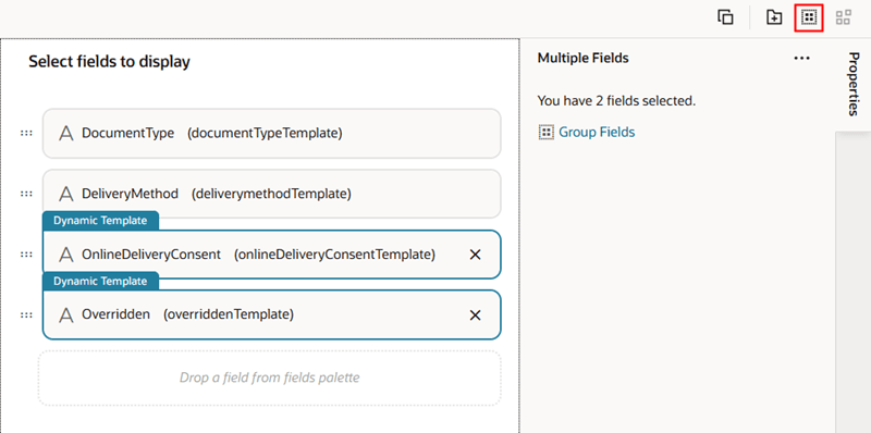

  3. レイアウト・ダイアグラムで、CMDキー(macOSの場合)またはCtrlキー(Windowsの場合)を押しながら、グループ化するフィールドを選択します。
  4. プロパティ・ペインで「グループ・フィールド」をクリックするか、ツールバーでグループ・フィールド・アイコンをクリックします。

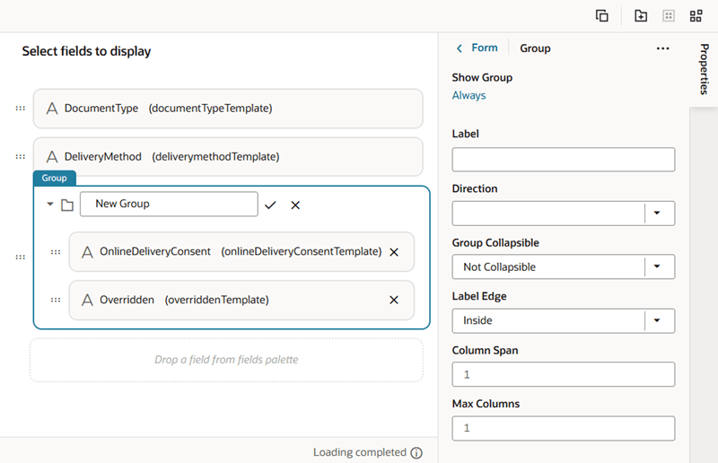

    選択したフィールドは、レイアウト図の新しいフォルダの下にグループ化されます。
    group-fields-name.pngの説明が続きます
    図group-fields-name.pngの説明
  5. 新規グループの名前を入力します。 チェック・マーク・アイコンをクリックして、グループ名を保存します。
  6. (オプション)「プロパティ」ペインでグループのプロパティを設定します。
    • 「常に」をクリックして、レイアウトにグループを表示するタイミングを決定する条件を設定します。 デフォルト設定では、常にグループが表示されます。

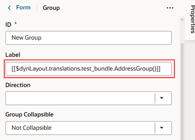

    • 「ラベル」プロパティを使用して、グループ化されたフィールドのフォームに表示されるラベルを設定します。
    • 「方向」プロパティを使用して、グループ化されたフィールドのレイアウト方向を設定します。
    • 「グループ縮小可能」プロパティを使用して、ページのレンダリング時にグループをデフォルトで縮小するか展開するかを指定します。 「折りたたみ不可」を選択すると、グループを折りたたむことができません。 オプションを選択しない場合のグループのデフォルトの動作は「縮小不可」です。
    • 「ラベル・エッジ」プロパティを使用して、ラベルとコンポーネントの位置合せ方法を設定します。
    • 「列スパン」プロパティを使用して、レイアウトでフィールドの列スパンを設定します。
    • 「最大列数」プロパティを使用して、最大列数を設定します。

「ラベル」プロパティに入力した文字列に翻訳バンドルを使用する場合は、現在、「プロパティ」ペインの「ラベル」フィールドに翻訳式を手動で入力し、レイアウトのjsonファイル(layout.json)を編集して、翻訳バンドルのインポート要素を追加する必要があります。 たとえば、ラベルがアドレス・グループで、翻訳バンドルの名前がtest_bundleの場合は、「ラベル」フィールドに[[$dynLayout.translations.test_bundle.AddressGroup()]]を追加します。
また、翻訳バンドルのインポートをjsonファイル(この例ではtest_bundle)に手動で追加する必要があります。
"imports": {
    "translations": {
      "self": [
        "test_bundle"
詳細は、「翻訳の使用」を参照してください。
