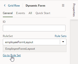

  1. ページ・デザイナでページを開いた後、キャンバス領域で使用する動的フォームまたは表をクリックするか、プロパティ・ペインで選択します。
  2. 動的フォームまたは表のプロパティ・ペインでルール・セットに移動をクリックします:
  3. ルール・セット・レイアウト・ペインでレイアウト・アイコンinをクリックし、新しいレイアウトの名前を入力します。

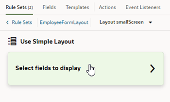

  4. 新しいレイアウト名をクリックし、「表示するフィールドの選択」をクリックしてレイアウト・エディタを開きます。
    レイアウトを作成し、そのレイアウトのフィールドをまだ選択していない場合は、レイアウトを開くと「表示するフィールドの選択」オプションが表示されます。 (レイアウトが重複している場合、このオプションは表示されません。) レイアウト・オプションとしてリストされたルール・セットにすでに存在するテンプレートも表示されます。 テンプレートをレイアウトに適用する場合はテンプレート名をクリックし、適用しない場合は「表示するフィールドの選択」をクリックします。

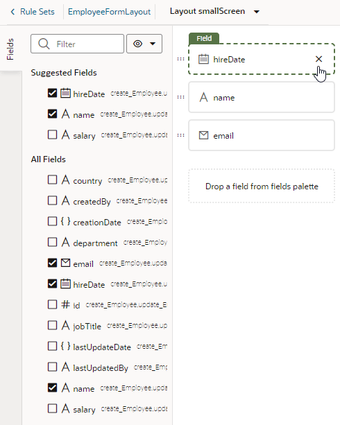

  5. フィールド・パレットからレイアウトにフィールドを追加します。
    フィールド・パレットには、レイアウトに追加できるすべてのフィールドとオブジェクトが一覧表示されます。 デフォルトでは、必須フィールド(「フィールド・タブの必須プロパティ・セット」を持つフィールド)がレイアウトに追加されます。 また、フィールド・パレットに推奨フィールドとして表示され、レイアウトに含めることが重要であるか関連性があることが強調されます。
    フィールドまたはオブジェクトを追加するには、「フィールド」パレットでフィールドまたはオブジェクトのチェック・ボックスを選択するか、パレットから右側のドロップ・ターゲット領域にドラッグします。 選択した順序で列が表示されます。順序を変更するには、各フィールドの左にあるハンドルを使用します。 削除アイコンをクリックしてフィールドを削除することもできます。
    たとえば、SmallScreenレイアウトは次のようになります。
    layouts-smallscreen.pngの説明が続きます
    Hire Date(採用日)とName(名前)は必須フィールドであるため、レイアウトに自動的に追加されます。 このレイアウトの目的のために、Name(名前)フィールドを保持し、Hire Date(採用日)を削除します。 (給与、別の必須フィールドはすでに削除されています)。
