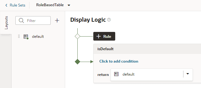

  1. 動的表またはフォームのプロパティ・ペインで、「ルール・セットに移動」をクリックして、レイアウトの「ルールセット」タブでコンポーネント・ルール・セットを開きます。
  2. ルール・セット・エディタで、「+ルール」をクリックして名前を指定してルールを作成します。
    動的コンポーネントのルール・セットには、常にデフォルト・ルールが含まれます。 編集、コピーして独自のルールのベースとして使用することも、最初からルールを作成することもできます。

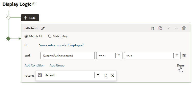

    1. 新規またはデフォルト・ルールで、「クリックして条件を追加」をクリックします。
    2. ドロップダウン・リストから属性と演算子を選択し、値を選択または入力します。
      属性ドロップダウン・リストには、レイアウトで使用できるフィールドおよび変数が含まれており、演算子リストには、選択した属性に対して有効な演算子('='や'<='など)が含まれています。 値リストには、属性にすでに定義されている値(trueやfalseなど)が表示されますが、独自の値を入力することもできます。

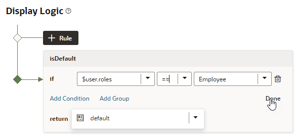

      現在のユーザーにEmployeeロールがあるかどうかをチェックする条件は次のとおりです:

    3. より詳細な属性を使用してルールをより正確にするには、条件およびグループ条件を追加できます。たとえば、ユーザーがEmployeeロールを持つこと、および認証されていることを確認できます。 次に、2つの条件を持つルールを作成し、「すべてに一致」を選択して、両方の条件がtrueである必要があります。
    4. 「完了」をクリックします。
    5. 戻りフィールドで、ルールがtrueの場合に適用するレイアウトを選択します。
      ルールの作成時にレイアウトのコピーを作成した場合は、戻りフィールドでデフォルトで選択されます。 複数のルールで同じレイアウトを使用できます。

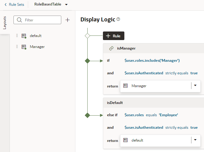

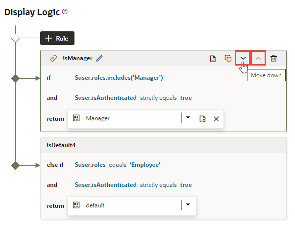

  3. 必要に応じて追加のルールを作成します。たとえば、マネージャ・ロールを持つ認証済ユーザーのみにマネージャ・レイアウトを表示するには、次のようにします:
    1. 複製アイコン(「Duplicate」アイコン)をクリックし、「重複するルール」ダイアログ・ボックスに新規ルールの名前を入力します。
      開始点として使用するレイアウトのコピーも作成するには、チェックボックスが選択されていることを確認します。 「複製」をクリックします。
    2. 新しいルールを編集して条件を定義します。 この例を続けるには、現在のユーザー・ロールがManagerの場合にManagerレイアウトを表示するルールを設定し、認証済ユーザーのみに表示するように拡張します:
      通貨コードを表示をクリックすると、ルール式を表示および編集できます。 前述のルールには次の式が表示されます:
      $user.roles.includes('Manager') && $user.isAuthenticated === true ? 'Manager' : null
    3. 「上に移動」および「下に移動」ボタンを使用して、評価する順序でルールが設定されていることを確認します。
      ルールの順序と精度は重要です。 ルールはトップダウンで評価されるため、trueと評価された最初のルールによって、使用されるレイアウトが決まります。 表示ロジックを構成する場合、使用または評価されないルールがあると問題になりません。
      デフォルト・レイアウトは通常、表示ロジック・ツリーの最後のルールであり、定義した条件のいずれかが満たされていない場合に表示されます。

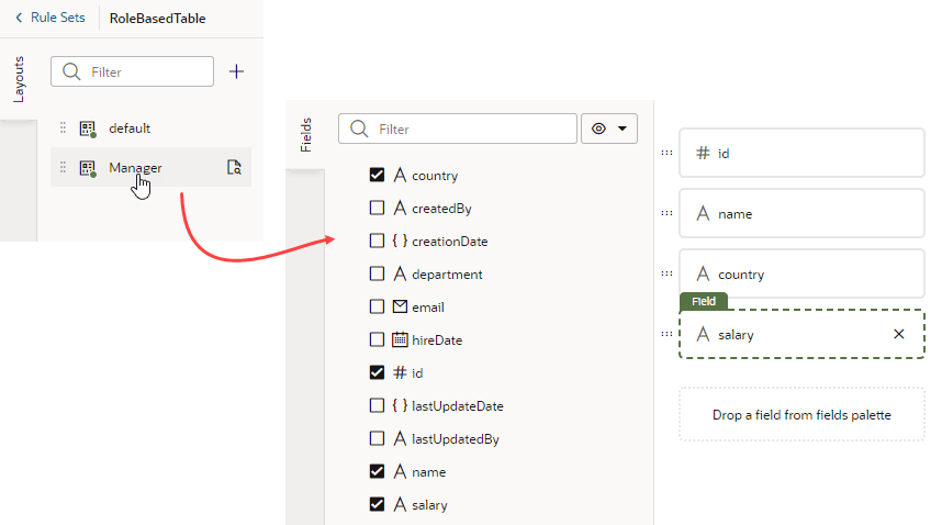

    4. 新しいルールの構成の一環として、レイアウトタブ(この例ではManager)で新しく作成したレイアウトをクリックし、ユーザーがマネージャ(デフォルト・レイアウトに給与を加えたフィールドなど)のときに表示するフィールドを選択します:

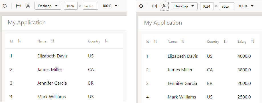

  4. アプリケーションをテストして、別のロール(たとえば、従業員やマネージャ)でプレビューします。 「ロールベース・アクセスのテスト」を参照してください。
    次に、ロールベースのロジックが有効になっている動的表の例を示します。 左側にはEmployee(従業員)ロールを持つユーザーが表示され、右側にはManager(マネージャ)ロールを持つユーザーに対して表示される内容が表示されます:
