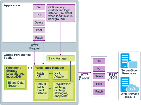

HTTPリクエスト・レイヤーでのオフライン・サポートのキャッシュを有効にします。 このサポートは、ユーザーに対して透過的で、フェッチAPIおよびXHRアダプタを使用して実行されます。 クライアントまたはクライアント・デバイスがオフラインになっている間に行われたHTTPリクエストは、サーバーへの接続が回復されると、リプレイのために取得されます。 追加機能には、永続ストレージ・レイヤー、同期マネージャ、バイナリ・データ・サポート、およびデフォルトの動作をカスタマイズするための様々な構成APIが含まれます。 このツールキットは、Webアプリケーション内におけるServiceWorkerコンテキストと非ServiceWorkerコンテキストの両方で使用できます。

このアーキテクチャの図は、ツールキットの主要なコンポーネントと、アプリケーションがツールキットとどのように相互作用するかを示しています:
