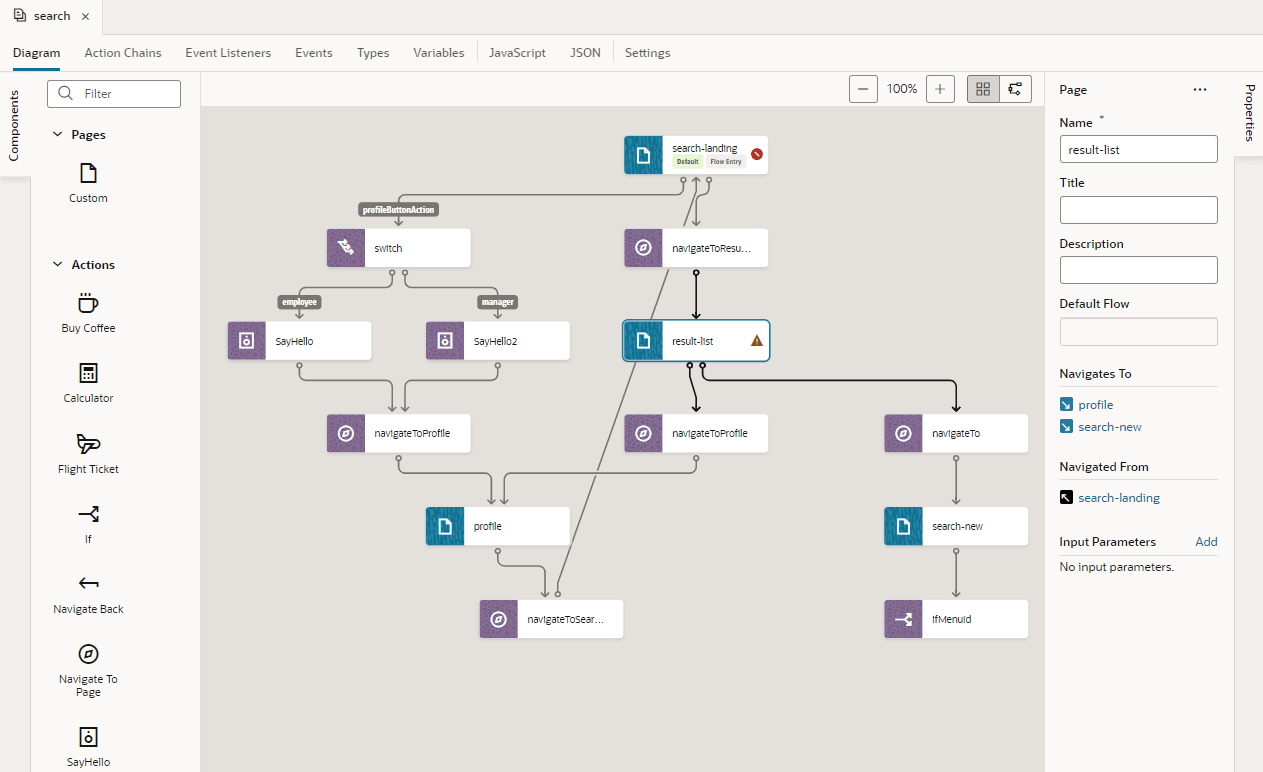

フロー図ビューを使用して、フロー全体をコンテキストに保ちながら、ページおよびアクション・チェーンをフローに追加します。 ページ・エディタではなくフロー・ダイアグラムにフローを作成することは、コーディングを必要とせずにワークフローを作成する場合に便利です。 また、複雑なフローを視覚的にナビゲートし、サブフローを再利用することもできます。
フローを作成するには、コンポーネント・パレットからアイテムをドラッグし、図のタイルにドロップするだけで、ページを追加してページ・レベルのアクション・チェーンを作成します。 フロー図を使用して作成されたすべてのページおよび対応するアクションを表示するsearchワークフローの例を次に示します:
diagramview-flow-example.pngの説明は以下のとおりです
図diagramview-flow-example.pngの説明
ページまたはアクションのタイルをクリックすると、識別しやすいように個別に色分けされて、すべての接続リンクが強調表示されます。 ソース・ページからターゲット・ページへのナビゲーション方向のリンクの流れに注意してください。相互にナビゲートするページには両方の端に矢印があります。 選択したタイルのプロパティ・ペインを使用して、追加情報を表示し、その他の機能を実行できます。
