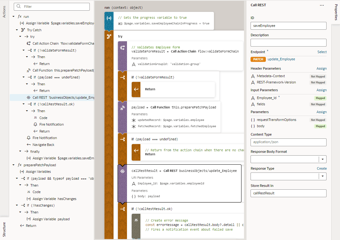

  • ビジネス・オブジェクトを更新するアクション・チェーンを作成します。 アクション・チェーンは、保存ボタンがクリックされると開始されます。
    アクション・チェーンは、データ・ソースの更新エンドポイントにリクエストを送信します。 アクション・チェーンには、リクエストが成功した場合にメッセージを表示するアクション、またはリクエストが失敗した場合に警告を表示するアクションが含まれます:
    quickstart-edit-action-update.pngの説明は以下のとおりです
    図quickstart-edit-action-update.pngの説明

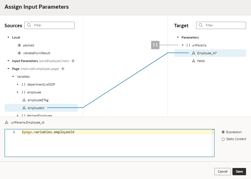

    ページ変数に格納されたデータは、リクエストとしてエンドポイントに送信されるパラメータにマップされます。
    quickstart-edit-action-mapvariables.pngの説明は以下のとおりです
    「図quickstart-edit-action-mapvariables.pngの説明」

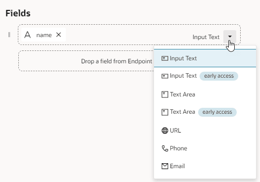

  6. 「ページの詳細」ステップで、エンドポイント構造から「編集」ページに含めるフィールドを選択します。 (左側の「エンドポイント構造」から中央の「フィールド」ペインにフィールドをドラッグすることもできます)。 「編集」ページでは、これらのフィールドがフォームに含まれます。
    ヒント:
    「JETコア・パック・コンポーネントの有効化」の場合、oj-cバリアントをフィールドのページ・コンポーネントとして使用できます。 フィールドの推奨コンポーネントをクリックし、早期アクセス・バッジバッジで示されるoj-cバリアントを選択するだけです:
