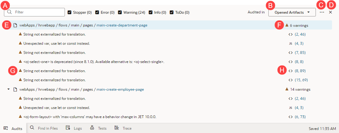

  1. ブラウザの下部にある「監査」をクリックします。
    「監査」ペインに、アーティファクトが開いていないというメッセージが表示された場合は、監査対象のアーティファクト(たとえば、1つ以上のページや.jsファイル)を開く必要があります。 アーティファクトが開いているときに「監査」ペインに表示される結果のクイック・ウォークスルーを次に示します(アクティブなアーティファクトは常に強調表示されています):
    audit-results-vb.pngの説明は以下のとおりです
    図audit-results-vb.pngの説明
    ラベル 説明
    A 監査結果をテキストまたは重大度でフィルタするオプション:
    • 検索文字列に基づいて結果をフィルタするテキストを入力します。 たとえば、フィルタ・テキスト・ボックスにmainと入力して、mainフローのすべての問題を検索できます。
    • 「ストッパー」「エラー」「警告」「情報」およびToDoを使用して、重大度で結果をフィルタします。 たとえば、アプリケーションにエラーが含まれる場合は、「警告」「情報」およびToDoチェック・ボックスの選択を解除して、エラー(特にストッパーの重大度によってフラグ付けされたショッパー)に集中できます。 ストッパー・エラーは、実行時にアプリケーションを中断する可能性が高い重要な構文の問題(コードで参照されるアクション・チェーンが存在しないときなど)です。
    B 監査の範囲。 デフォルトでは、main-create-department-pagemain-create-employee-pageなど、オープンしているアーティファクトのみが監査されます。 アプリケーション全体を監査するには、「監査対象」「オープン済アーティファクト」から「すべてのアーティファクト」に変更します。 スコープの変更はアプリケーションに対して保持され、監査ペインが閉じられて再オープンされた場合でも保持されます。
    C 監査設定を編集したり、アプリケーション全体を再検証するためのオプションを含むメニュー。
    D 監査ペインを閉じるオプション。
    E 問題を含むアーティファクトへのパス(webApps/hrwebapp/flows/main/pages/の下のmain-create-department-pageなど)。
    F アーティファクト内の問題の数およびタイプ(7 warningsなど)。
    G アーティファクトの問題に関するメッセージ(String not externalized for translationなど)。
    H 問題の行番号と列番号。たとえば、(8, 89)は、コード・ビューのmain-create-department-pageアーティファクトの行8、列89にString not externalized for translationの問題が存在することを示します。

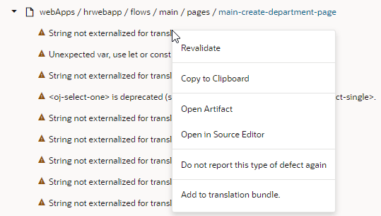

  2. 問題の解決方法を決定します。 問題を右クリック・メニューから直接解決するか、ソース・エディタで開いて解決するかを選択できます。
    たとえば、翻訳の問題を解決するには、問題を右クリックして翻訳バンドルに追加を選択します:
    audit-rightclickmenu.pngの説明は以下のとおりです
    図audit-rightclickmenu.pngの説明

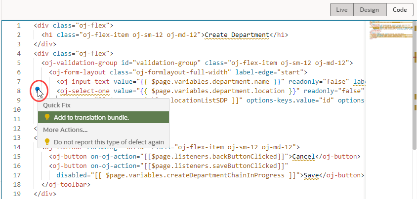

    ソース・エディタで問題を操作するには、問題をクリックするか、問題の右クリック・メニューで「ソース・エディタで開く」を選択します。 その後、エディタで提示されたコード・アクションを使用して問題を解決できます。 たとえば、String not externalized for translationの問題では、ソース・エディタで使用可能な右クリック・メニューにも同様のクイック修正が表示されます:
    audits-resolve-source-editor.pngの説明は以下のとおりです
    図audits-resolve-source-editor.pngの説明
    右クリックの修正を使用するか、ソース・エディタを使用するかは、すべて自分次第ですが、ほとんどの場合、作業している問題によって異なります。
    • 可能な場合は、右クリック・メニューで適切なオプションを選択して問題を解決します。 たとえば、String not externalized for translationの問題の場合は、「翻訳バンドルに追加」を選択します。
    • 問題が解決できない場合は、「ソース・エディタで開く」を選択して、ソース・エディタで問題を表示します。 強調表示された問題にマウス・ポインタを重ねると、問題の詳細が表示され、その解決方法を確認できます。
