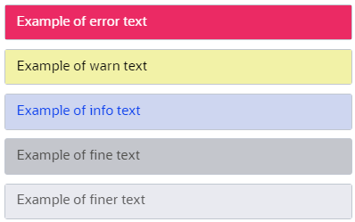

      コンソール・ログ・メッセージは、出力を読みやすくするために色分けされています。 デフォルトでは、次に示すように、errorメッセージは赤マゼンタ、warningsは黄色、infoメッセージは青で、finefinerは次に示すように様々な灰色のシェード:
      logs-default-colors.pngの説明は以下のとおりです
      図logs-default-colors.pngの説明
      さらに、特定のモジュールからのinfoメッセージは、ほかのコンソール・メッセージと区別する方法として異なる色を使用します。 たとえば、次に示すように、アクション・チェーン・メッセージは濃い紫色、サンゴのフラグメント、黄色のRESTです:
      logs-info-colors.pngの説明は以下のとおりです
      図logs-info-colors.pngの説明
