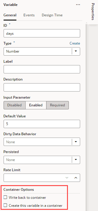

  1. 親コンテナに作成する変数または定数を含むフラグメントを開きます。
  2. 変数タブで、変数または定数を選択してプロパティ・ペインを表示します。 変数または定数が入力パラメータとして有効になっている場合(入力パラメータで有効または必須が選択されている場合)、「コンテナ・オプション」セクションにさらにプロパティが表示されます:
  3. コンテナにこの変数を作成またはコンテナにこの定数を作成を選択します:
    このオプションを選択すると、@dt.createOptionsメタデータがフラグメントのJSON定義に追加されます。次に例を示します:
