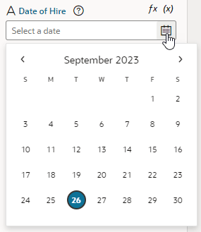

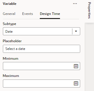

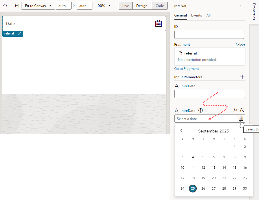

    日付ピッカーまたは日時ピッカーを表示するには:
    文字列型変数または定数の場合:
    1. 「デザインタイム」タブで、「サブタイプ」「日付」または「日時」として選択します。
    2. オプショナル: 「プレースホルダー」フィールドで、変数のヒント・テキスト(Select a dateなど)を指定します。
    3. オプショナル: 「最小」フィールドで、「プロパティ」ペインで、日付または日時範囲の下限(包含)を設定します。
    4. オプショナル: 「最大」フィールドで、「プロパティ」ペインで、値の日付または日時範囲の上位(包含)制限を設定します。
    5. オプショナル: 「一般」タブに切り替えてから、「ラベル」フィールドに変数のわかりやすい名前を入力します。
    fragment-variable-date.pngの説明は以下のとおりです
    図fragment-variable-date.pngの説明

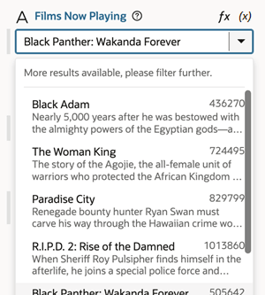

    RESTエンドポイントなど、サービスから取得された値のドロップダウン・リストを表示するには:
    文字列型変数または定数の場合:
    1. 「デザインタイム」タブで、「サブタイプ」LOVとして選択します。
    2. オプショナル: 「プレースホルダー」フィールドで、変数のヒント・テキスト(Select an option from the listなど)を指定します。
    3. 「エンドポイントの選択」をクリックし、レスポンスを使用して値リストを指定したエンドポイントを選択します。 RESTエンドポイントは、applicationですでに設定され、使用可能である必要があります。 エンドポイント・レスポンスもJSON形式である必要があります。
    4. RESTコールで入力パラメータとURIパラメータが必要な場合、関連する「割当」または「マップされていません」リンクをクリックし、パラメータを置換する値にマップします。 値はVisual Builder定数です。
      パスおよびURIパラメータが他の定数に依存している場合(たとえば、RESTサービスでは、以前の選択の結果を独自のリクエストの一部として使用する場合)、パラメータ値の式表記を使用して、使用する定数値を指定します。 これをソースJSONで行う必要があります。 たとえば、次の式を使用して、パス・パラメータ"department"の値として"dept"定数の現在の値を使用するようにサービス・リクエストに指示します:
      "pathParameters": {
        "department": "[[ $constants.dept ]]"
      式を記述する場合:
      • 単純な直接参照を使用します。 "[[ $constants.dept + "_" ]]"などの計算式は、想定どおりに機能しません。
      • 定数を使用します。変数は使用できません。
      • LOVサービス・コールを行うapplicationから参照される定数にアクセスできることを確認します。
    5. エンドポイント・レスポンスが配列でない場合は、「アイテム・パス」で、レスポンス・オブジェクトのルートから値リストを含む配列へのドット区切りのパスを指定します。 レスポンスが配列の場合は、このフィールドを空のままにできます。
      たとえば、次に示すように、レスポンスが配列でない場合、resultsと入力します:
         "now": {
           "type": "string",
           "description": "wow",
           "defaultValue": "505642",
           "input": "none",
           "@dt": {
             "label": "Films Now Playing",
             "subtype": "lov",
             "valueOptions": {
               "service": {
                 "request": {
                   "endpoint": "movies/getNowPlaying",
                   "uriParameters": {
                       "api_key": "4174b7d9a7b4bf87342c98e2289c6ee6"
                 "response": {
                   "itemsPath": "results",
                   "mapping": {
                     "value": "id",
                     "label": "title",
                     "description": "overview"
      エンドポイントが、定義したビジネス・オブジェクトからのものである場合、itemsと入力します。
    6. 「値」フィールドで、変数または定数の実際の値として使用するレスポンス・オブジェクトのフィールド(idなど)を指定します。
    7. オプショナル: 「ラベル」フィールドに、アイテムのプライマリ表示名として使用するレスポンス・オブジェクトのフィールド(titleなど)を入力します。 また、["firstName", "lastName"]などのフィールド名の配列にすることもできます。
    8. オプショナル: 「説明」フィールドに、アイテムの説明として使用するレスポンス・オブジェクトのフィールド(overviewなど)を入力します。

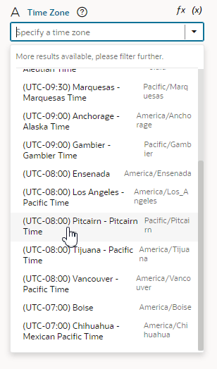

    タイムゾーンのリストを含むドロップダウン・メニューを表示するには:
    文字列型変数または定数の場合:
    1. 「デザインタイム」タブで、「タイムゾーン」として「サブタイプ」を選択します。
    2. オプショナル: 「プレースホルダー」フィールドで、変数のヒント・テキスト(Select a time zoneなど)を指定します。
    3. オプショナル: 「一般」タブに切り替えてから、「ラベル」フィールドに変数のわかりやすい名前を入力します。
    fragment-variable-timezone.pngの説明は以下のとおりです
    図fragment-variable-timezone.pngの説明

「デザインタイム」タブでプロパティを設定すると、フラグメントのJSONのメタデータが自動的に更新されます。 JSONエディタを開いてメタデータを表示できます。 たとえば、日付ピッカー・コンポーネントを使用するようにカスタマイズされている変数について、次のように表示されます:
"variables": {
    "hireDate": {
      "type": "string",
      "input": "fromCaller",
   "@dt": {
        "label": "Date of Hire"
        "subtype": "date",
        "valueOptions": {
          "placeholder": "Select a date"

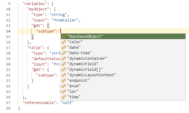

フラグメント変数の「デザインタイム」タブは単純なUIカスタマイズに使用できますが、拡張オプションについてはJSONを直接編集する必要があります。 これを行うには:
  1. フラグメントのJSONエディタを開きます。
  2. @dt要素を設定して変数または定数の定義を更新し、次にsubtypeプロパティを使用してページ・デザイナに表示するコンポーネントを指定します。 JSONエディタには、subtypeプロパティの値の選択に役立つヒントが表示されます:

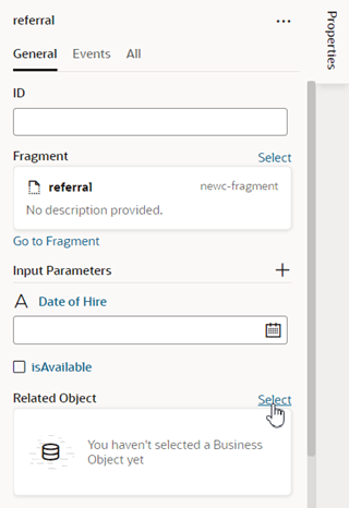

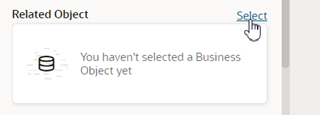

    たとえば、subtypeプロパティをbusinessObjectに設定して、ビジネス・オブジェクトを選択するためのコンポーネントを表示する方法を次に示します:
    "myObject": {
       "type": "string",
       "@dt": {
             "subtype": "businessObject",
             "label": "Related Object"
    labelプロパティを使用して、「プロパティ」ペインで変数の表示名を変更することもできます。
    ページ・デザイナの「プロパティ」ペインに、ビジネス・オブジェクトを選択するためのコンポーネントと、フラグメントが使用されている変数の新しい表示名が表示されます。
    fragment-variable-bo.pngの説明は以下のとおりです
    図fragment-variable-bo.pngの説明

その他のサブタイプも使用できますが、これらのサブタイプはバインディング・タイプの設定に使用され、「プロパティ」ペインでの変数の表示方法には影響しません。 dynamicContainerdynamicFielddynamicField[]およびdynamicLayoutContextの使用の詳細は、動的コンポーネントでの変数のバインディング・タイプの設定を参照してください。 businessObjectValueおよびbusinessObjectValueReferenceの使用方法の詳細は、「フラグメント・データに基づくページ・プロパティの式の解決」を参照してください。
このプロパティを使用して、単純なタイプに対してより具体的なタイプのカスタマイザを作成します。 たとえば、dateを選択して、文字列型に日付ピッカー・コンポーネントを使用できます:

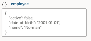

次のメタデータで説明されている変数:
"variables": {
      "employee": {
        "type": "person",
        "defaultValue": {
          "active": false,
          "date-of-birth": "2001-01-01",
          "name": "Norman"

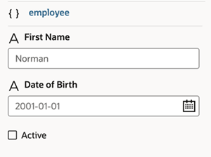

デフォルトのテキスト領域とともに表示される場合、「プロパティ」ペインでは次のようになります:
designer-constants-pi-object.pngの説明は以下のとおりです
図designer-constants-pi-object.pngの説明
fieldsプロパティを使用して、オブジェクトの表示方法をカスタマイズできます:
"variables": {
      "employee": {
        "type": "person",
        "defaultValue": {
          "active": false,
          "name": "Norman"
        "@dt": {
          "valueOptions": {
            "fields": [
                "id": "name",
                "description": "The first (given) name"
                "label": "First Name"
                "id": "date-of-birth",
                "label": "Date of Birth"
                "subType": "date"
                "id": "active",
                "description": "Is the employee active?"
                "label": "Active"
カスタマイズされたオブジェクトは、「プロパティ」ペインでは次のようになります:
designer-constants-pi-fields.pngの説明は以下のとおりです
図designer-constants-pi-fields.pngの説明

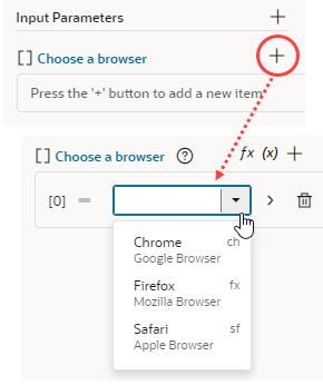

enumを使用して、配列内の各項目のすべての値を示すドロップダウン・メニューを表示します。 enumサブタイプのvalueOptionsプロパティは、valuesのみです。 配列内の各項目には、valueに加えて、オプションのlabelおよびdescriptionを指定できます。
    "selectBrowser": {
      "type": "object[]",
      "@dt": {
         "subtype": "enum",
         "valueOptions": {
            "values": [
                "value": "ch",
                "label": "Chrome",
                "description": "Google browser"
                "value": "fx",
                "label": "Firefox",
                "description": "Mozilla browser"
                "value": "sf",
                "label": "Safari",
                "description": "iOS browser"
            "placeholder": "Select the default browser"
          "label": "Choose a browser"
「プロパティ」ペインには、説明付きの項目を含むドロップダウン・メニューが表示されます:
fragment-variable-enumvaluepng.pngの説明は以下のとおりです
図fragment-variable-enumvaluepng.pngの説明

      "type": "string[]",
      "@dt": {
         "subtype": "enum",
         "valueOptions": {
            "values": [
                "value": "ch",
                "label": "Chrome",
                "description": "Google Browser"
                "value": "fx",
                "label": "Firefox",
                "description": "Mozilla Browser"
                "value": "sf",
                "label": "Safari",
                "description": "Apple Browser"
「プロパティ」ペインには、配列内の各項目の3つの値を含むドロップダウン・メニューが表示されます:
fragment-variable-enumvalue-array.pngの説明は以下のとおりです
図fragment-variable-enumvalue-array.pngの説明

businessObject
placeholder
プロパティ・ペインにビジネス・オブジェクト・ピッカーを表示するには、businessObjectサブタイプを使用します。
"type": "string",
      "@dt": {
「プロパティ」ペインには、ビジネス・オブジェクトを選択するためのコンポーネントが表示されます:
fragment-variable-bo-cropped.pngの説明は以下のとおりです
図fragment-variable-bo-cropped.pngの説明
ノート:
businessObjectサブタイプを使用する場合、placeholder valueOptionは「プロパティ」ペインには表示されません。
