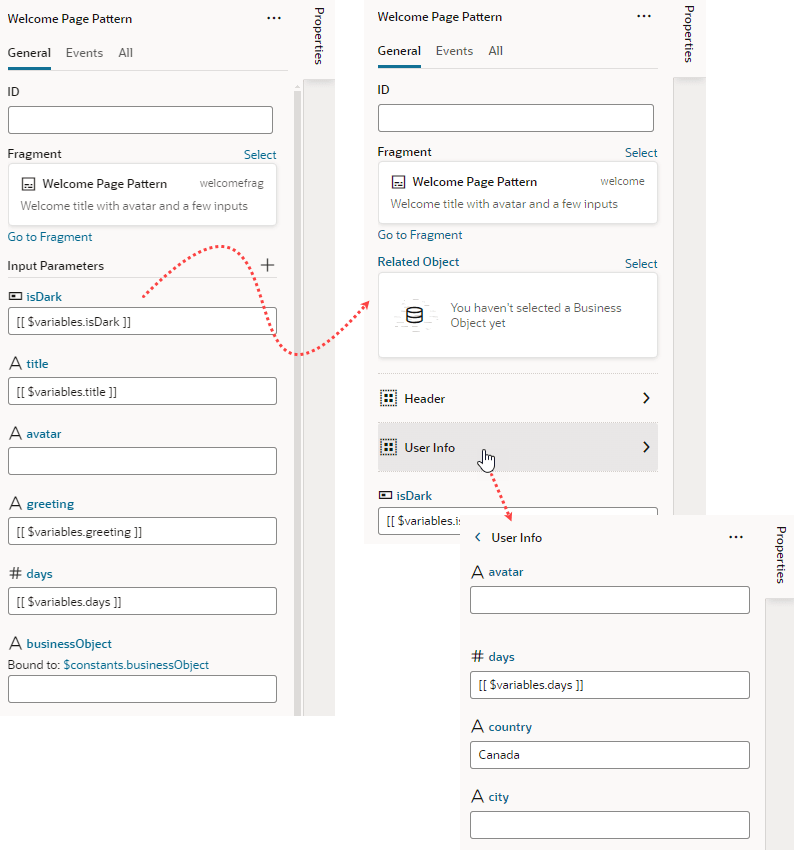

フラグメントのプロパティをセクション化する機能は、フラグメントがページ・テンプレートとして使用されるページに最も役立ちます。 Welcome Page Patternフラグメントに基づくページの例を次に示します : 左側に表示されるのは入力パラメータの標準ビューです。右側に表示されるのはセクション・ビューです:

イメージに示すように、ユーザーはドリルダウンして各セクションの入力パラメータを表示できます。「ユーザー情報」をクリックすると、「アバター」dayscountryおよびcityの入力パラメータが表示されます。 「関連オブジェクト」プロパティ(「ビジネス・オブジェクトを選択するためのコンポーネントを表示するようにカスタマイズ」)にも注意してください。

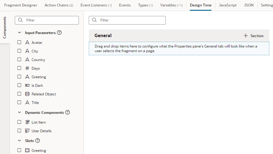

  1. フラグメントの「デザインタイム」エディタを開きます。
  2. 入力パラメータのリストと動的コンポーネントおよびスロット(ある場合)を確認し、フラグメントのページまたはコンテナにプロパティとして表示するパラメータを決定します。 セクション別にグループ化する場合は、各セクションに含めるプロパティを決定します。
  3. 項目を「一般」の下の有効な領域にドラッグ・アンド・ドロップするか、「コンポーネント」パレットで項目のチェック・ボックスを選択してレイアウトの最後に追加します。
  4. 必要に応じて、各項目の「プロパティ」ペインを使用して、追加のプロパティを設定します:

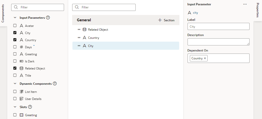

    • アイテムが他のアイテムに依存してデータを表示する場合は、「依存先」リストでそれらのアイテムを選択します。
      フラグメントに2つの入力パラメータがあるとします: CountryおよびCity CityがデータのCountryに依存すること(フラグメント・ユーザーがその国の都市のリストを選択できるようにすること)を示すには、Cityの「依存先」リストでCountryを選択します。 このようにして、フラグメントを使用するページまたはコンテナでフラグメントが選択されている場合、Countryに値があるまで、Cityはフラグメントの「プロパティ」ペインに表示されません。

  5. セクションを作成し、そのセクションに項目を追加するには:
    1. 「+セクション」をクリックし、ポップアップにセクション・ラベル(たとえば、User Info)を入力し、「作成」をクリックします。
    2. セクションに追加するアイテムをドラッグし、セクション・ヘッダーにドロップします(たとえば、avatarおよびdays入力パラメータ(その他)をドラッグして、User Infoヘッダーにドロップします)。

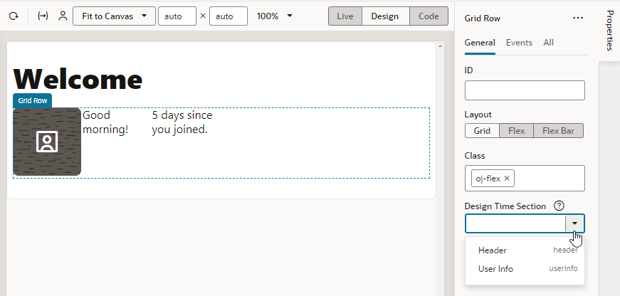

      • フラグメント・ユーザーが追加されたページまたはコンテナでセクション・アイテムをクリックしたときに、そのセクションをグループとして表示する場合は、フラグメント・デザイナでセクションをコンポーネントに関連付けることができます。 これを行うには、「関連コンポーネント」の下の「フラグメント・コンポーネントの関連付け」リンクをクリックしてフラグメント・デザイナに移動し、セクションに関連付けるコンポーネントを選択してから、コンポーネントの「プロパティ」ペインで「設計時間セクション」リストのセクションを選択します。
        たとえば、ページ上でセクションが選択されたときに、フラグメント・ユーザーがすべてのUser Infoプロパティ(avatardaysなど)を表示するとします。 フラグメント・デザイナで、avatarおよびdays項目を含む「グリッド行」コンポーネントを選択し、「グリッド行のプロパティ」ペインで「設計時間セクション」リストで「ユーザー情報」を選択します。

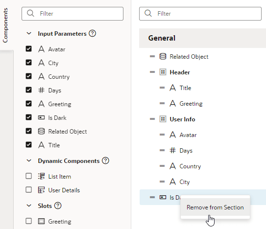

    セクションから追加したパラメータを削除するには、パラメータを右クリックして「セクションから削除」を選択するか、「コンポーネント」パレットで項目を選択解除します。

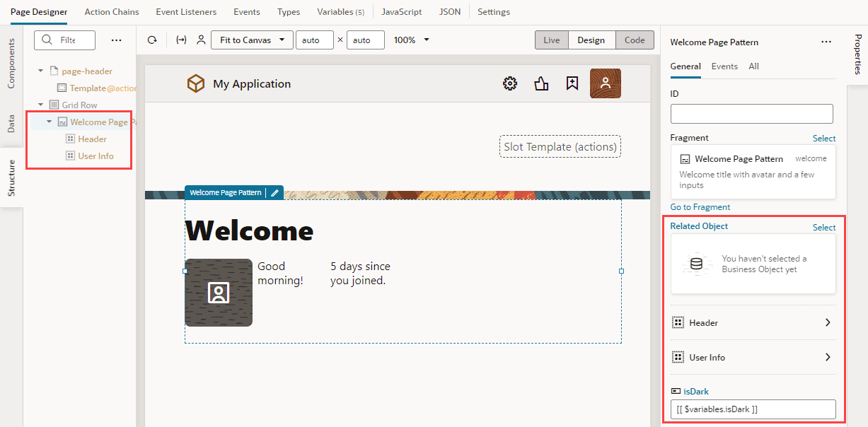

フラグメントがページまたはコンテナに追加されると、そのプロパティがプロパティ・ペインにセクションとして表示されます。 セクションは構造ビューにも表示されます。

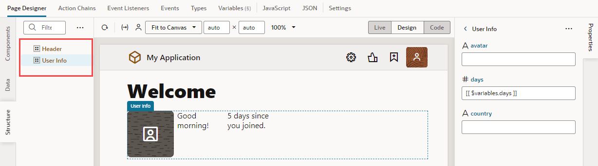

構造ビューで「ユーザー情報」を選択すると、キャンバス上のセクションごとにフラグメント・コンポーネントが強調表示されます。 「プロパティ」ペインに表示されるセクションの項目にも注意してください。これにより、ユーザーはセクションのすべての項目に簡単にアクセスできます。 countryに値がある場合、cityも「プロパティ」ペインに表示されます。
