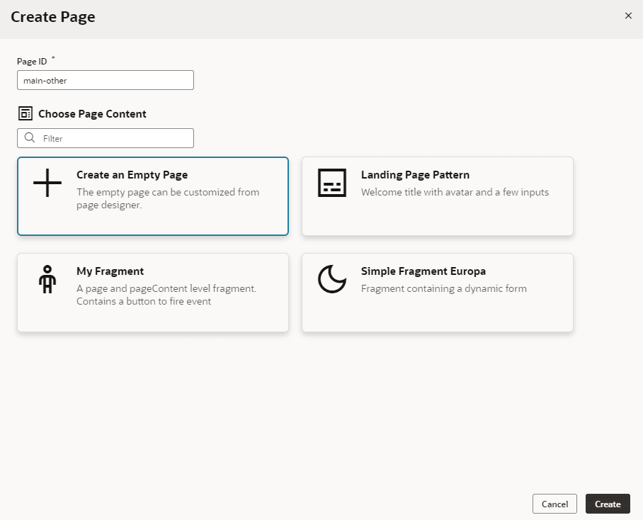

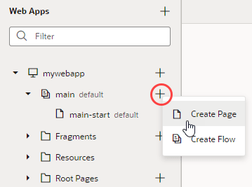

- ページ・テンプレートとしてフラグメントを使用してページを作成するには:

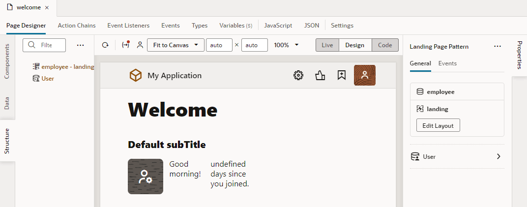

選択したフラグメントのコンテンツが追加された新しいページがページ・デザイナで開きます。 これで、必要なフラグメント・パラメータについてページをワイヤー・アップできます。
「フラグメントのプロパティはカスタマイズされました」の場合、ページのプロパティ・ペインに表示される内容は異なります。 標準のページ・レベルのプロパティのかわりに、フラグメント作成者が強調表示するように選択したフラグメント・プロパティが表示されます。 次に、作成者がフラグメントのプロパティをカスタマイズし、ページが選択されたときに一部の入力パラメータが別のセクションに表示されるようにする例を示します:
図fragpropertiesonpage-sectioned.pngの説明
(ページのプロパティ・ペインを表示するには、ページでコンポーネントまたは要素が選択されていないことを確認します。 必要に応じて、ページ上の空の領域をクリックします。)
ページの構造ビューも変更され、フラグメントはページではなくルート要素とみなされます。
