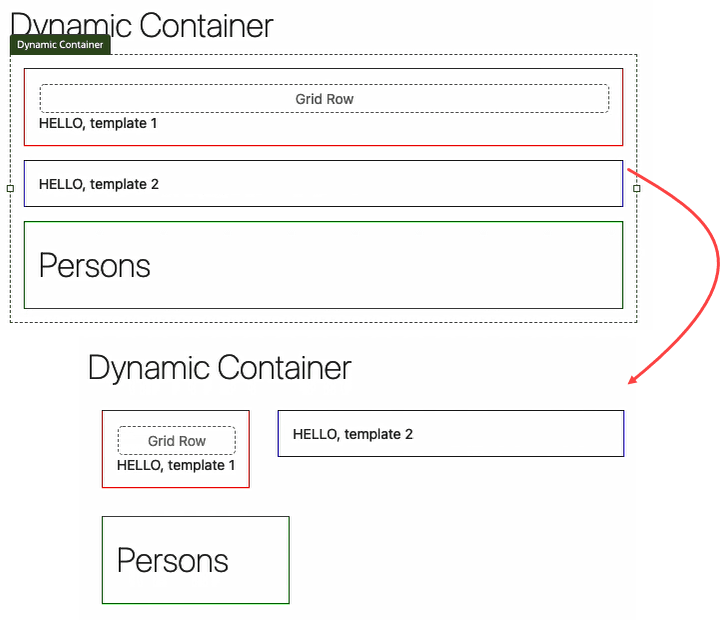

上の図は、垂直に積み重ねられた動的コンテナ・セクションを示しています。 コンテナ・テンプレートを作成し、そのレイアウトを切り替えると、セクションが隣に配置されます。 行で領域が不足すると、(イメージの下部に示すように)次の行に自動的に折り返されます。

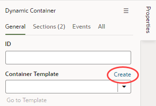

  1. ページ・デザイナでページを開いた状態で、動的コンテナ・コンポーネントを選択して、そのプロパティをプロパティ・ペインに表示します。
  2. 一般タブで、コンテナ・テンプレートの横にある「作成」をクリックします。

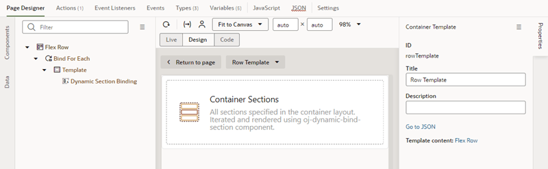

  3. コンテナ・テンプレートの名前(たとえば、Row Template)を入力し、OKをクリックし、「テンプレートに移動」をクリックします。
  4. テンプレート・デザイナでテンプレートが開いたら、プロパティ・ペインのテンプレート・コンテンツの横にある「フレックス行」をクリックします。

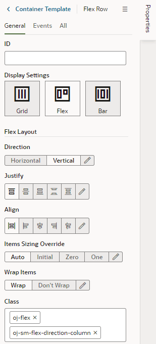

  5. フレックス行プロパティで、「方向」フィールドを検索します。デフォルトでは垂直に設定されています。
  6. 「水平方向」を選択します。 列に方向を設定し、デフォルトで含まれているoj-sm-flex-direction-columnクラスがクラス・フィールドから削除されます。
  7. 「ページに戻る」をクリックして、列が垂直に配置されるのではなく、横に並んでいるセクションを表示します。
