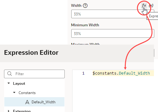

    式を使用して列サイズを制御することもできます。 たとえば、列を表全体の50%にするとします。 この場合、レイアウトの変数タブで定数を定義できます(たとえば、Default_Widthという文字列型定数で、デフォルト値は50%です)。 次に、プロパティの上にカーソルを置き、式エディタを開き、Default_Width定数を使用して式を定義し、保存をクリックします:
    dynamic-table-column-width-expression.pngの説明は以下のとおりです
    図dynamic-table-column-width-expression.pngの説明
    列の幅をさらに制御するには、「最小幅」および「最大幅」プロパティを使用して、ページに表を最初にレンダリングするときに列の最小幅と最大幅を設定します。 ユーザーは、列の幅を手動でサイズ変更して、幅を狭くしたり、広げたりすることができます。
