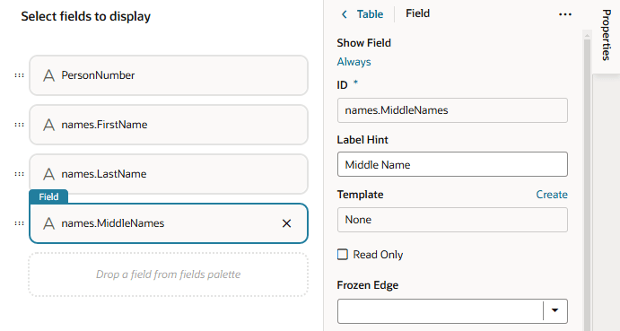

  1. ルール・セット・エディタでレイアウトを開き、中央のペインでフィールドを選択します。
    フィールドを選択すると、プロパティ・ペインにフィールド・プロパティが表示されます。 デフォルトでは、フィールドの表示プロパティは常にに設定されているため、フィールドは常に表示されます。
  2. プロパティ・ペインで、フィールドの表示プロパティの下の「常時」をクリックして、「フィールド条件の表示」の編集ダイアログ・ボックスを開きます。

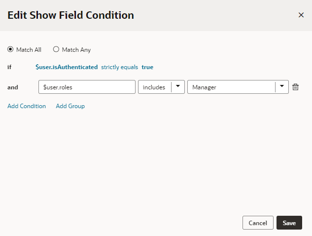

  3. ダイアログ・ボックスの条件ビルダーで属性、演算子および値を選択して、フィールド条件を定義します。 「保存」をクリックします
    さらに条件やグループ条件を追加して、ルールをより正確にすることができます。 たとえば、ユーザーが認証されたANDがマネージャである場合にのみ、追加のフィールドを表示できます。 次に、2つの条件を持つルールを作成し、「すべて一致」を選択して両方の条件がtrueであることを確認します。
    showfield-condition.pngの説明が続きます
    図showfield-condition.pngの説明
