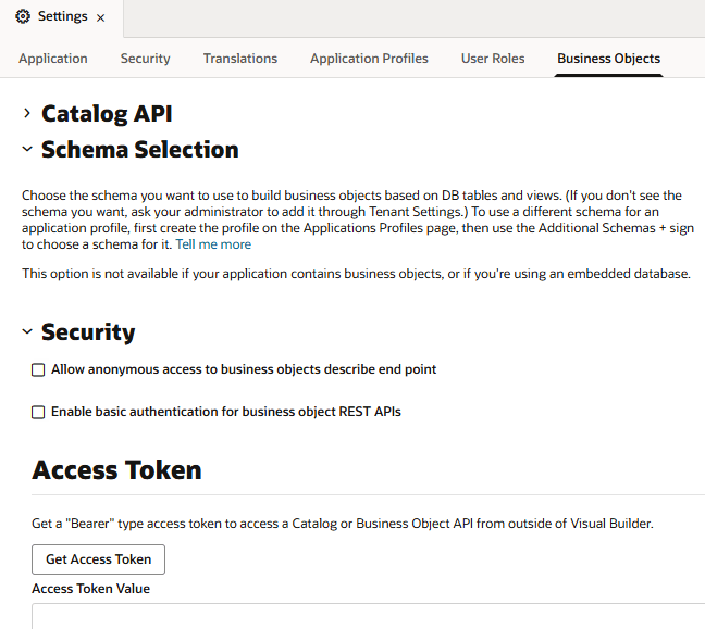

  1. 右上隅の「メニュー」をクリックして「設定」を選択し、「ビジネス・オブジェクト」をクリックします。
  2. スキーマの選択リストから、スキーマを選択します。
    使用可能なスキーマのリストは、管理者がVisual Builderインスタンスのテナント設定で定義します。 特定のスキーマがリストされていない場合は、インスタンスに対して「使用可能なスキーマとして追加」まで管理者に問い合せてください。

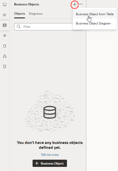

  4. ナビゲータで「ビジネス・オブジェクト」をクリックし、+をクリックして「表からのビジネス・オブジェクト」を選択します。

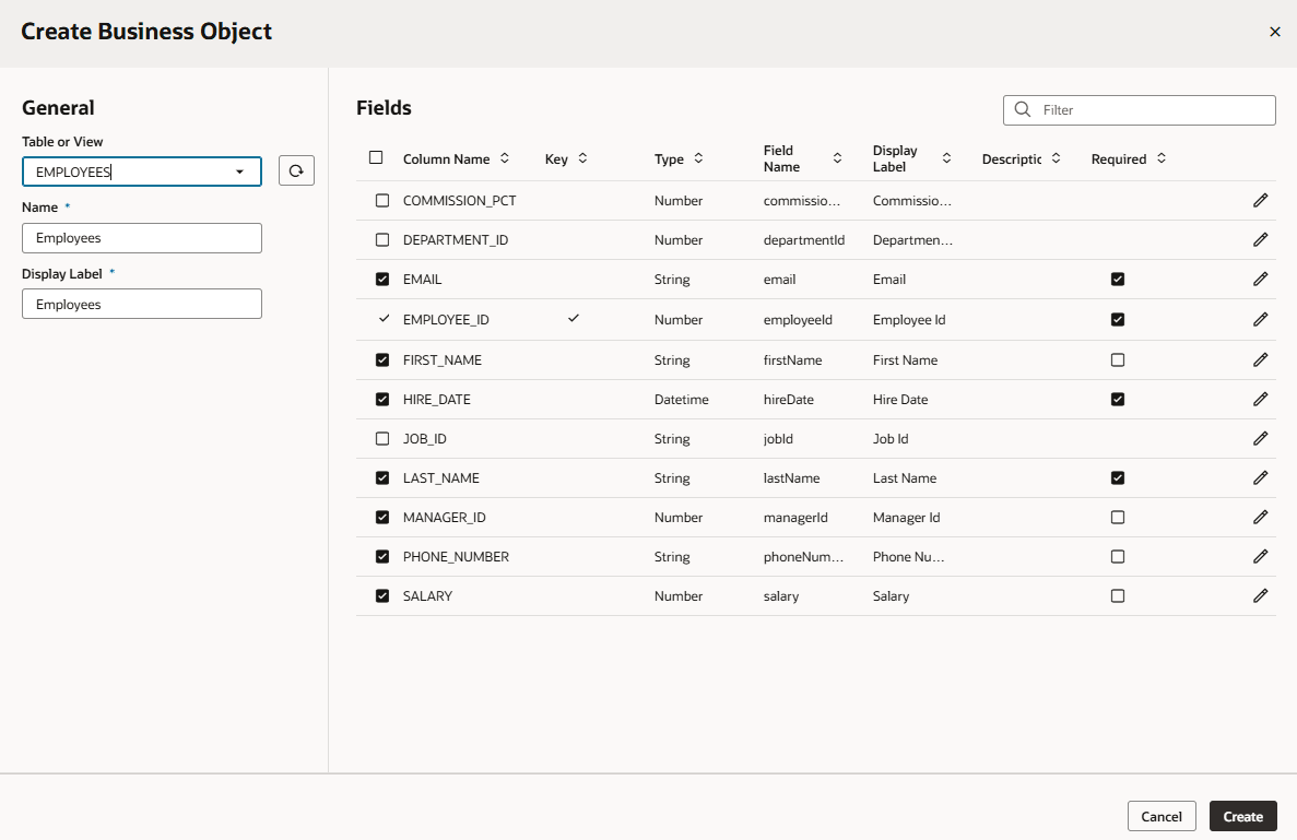

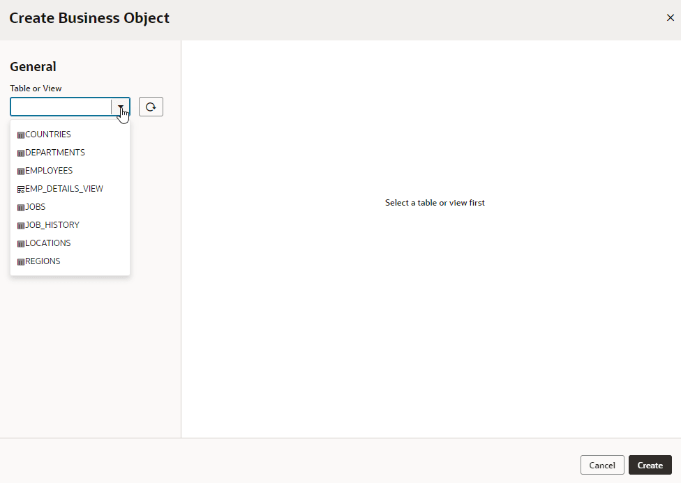

  5. ビジネス・オブジェクトの作成ウィザードで、表またはビューを選択します。
  6. 選択内容に基づいて表示される表および列データを確認します。
    一般の下にあるビジネス・オブジェクト名および表示「ラベル」フィールドは、表名に基づいて移入され、編集できます。 ビューを選択した場合、またはなんらかの理由で主キーを識別できない場合は、「主キーの選択」フィールドで主キーにするフィールドを選択します。 主キーは数値である必要はありませんが、一意のデータとNULL値を含まない列である必要があります。
    右側のフィールドのリストは、ビジネス・オブジェクトにフィールドとして追加できる表の列を示しています。 (サポートされていないデータ型の列はリストに表示されないことに注意してください。)
    byos-create-bo-fields.pngの説明は以下のとおりです
    図byos-create-bo-fields.pngの説明

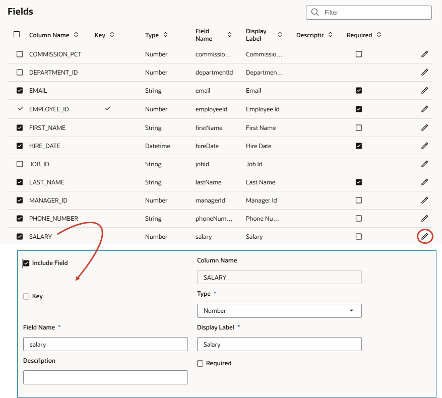

    フィールド名と表示ラベルは、表の列名に基づきます。 デフォルト値を変更する場合は、フィールドをダブルクリックするか、行の「編集」アイコンをクリックして変更します。 Requiredプロパティを更新することもできます。
    最初の列のチェック・マークは、追加する列フィールドを示します。 特定の列をフィールドとして含めない場合、最初の列のチェック・マークの選択を解除するか、行が編集モードの場合は「フィールドを含める」の選択を解除します。

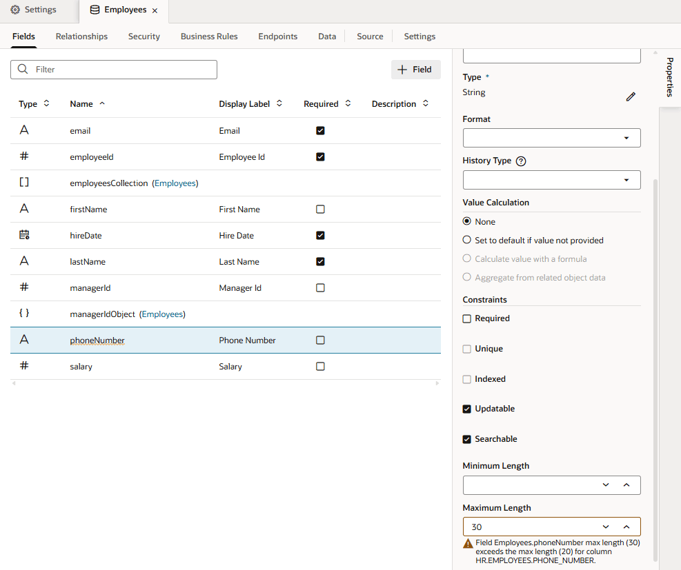

    スキーマに基づいて作成されたビジネス・オブジェクトが「ビジネス・オブジェクト」タブに表示されます。 既存の表/ビューに基づいて、このオブジェクト(計算フィールドを含む)に新しいフィールドを追加し、既存のフィールドを変更できます。 フィールド・メタデータが表/ビュー列プロパティと互換性がない場合、ネイティブ・ビジネス・オブジェクトの場合と同様に検証メッセージが表示されます。 たとえば、フィールドがVARCHAR2(20)列に基づくが、最大長プロパティが大きい値に設定されている場合、プロパティおよび監査ペインに警告が表示されます:
