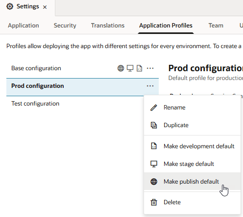

    1. 右上隅の「メニュー」をクリックして「設定」を選択し、「アプリケーション・プロファイル」をクリックします。
    2. ベース構成メニューから「複製」をクリックし、「アプリケーション・プロファイルの複製」ダイアログで新しい名前(Prod構成など)と説明を指定します。 「複製」をクリックします。
    3. 新しく作成したプロファイル・メニューから「公開のデフォルトにします」を選択し、アプリケーションの公開時にこのプロファイルをデフォルトとして使用します。

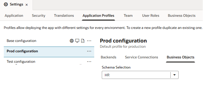

    次に示すように、管理するプロファイルを選択し、プロファイルビジネス・オブジェクトタブを使用してスキーマを関連付けることで、プロファイルを「アプリケーション・プロファイル」ページのスキーマにマップできます:
    byos-settings-app-profile-schema.pngの説明は以下のとおりです
    図byos-settings-app-profile-schema.pngの説明

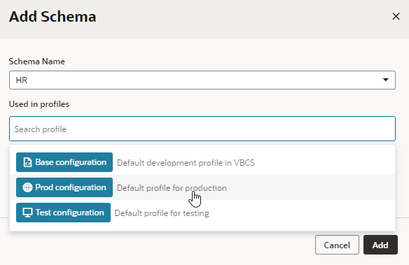

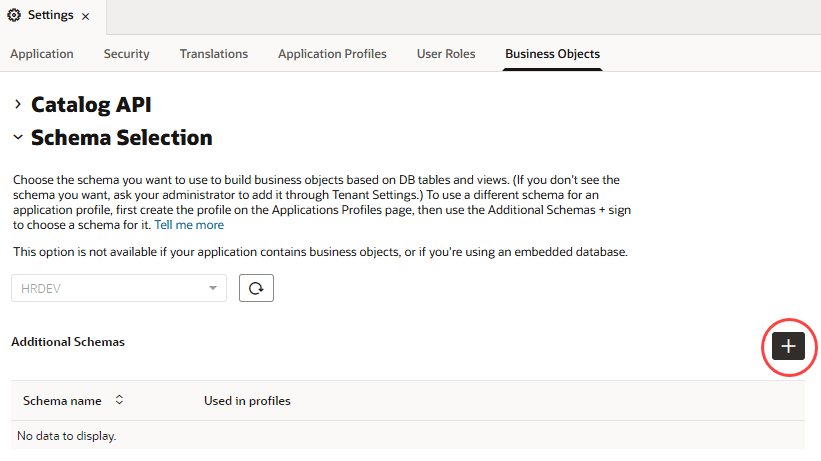

    ただし、設定エディタの「ビジネス・オブジェクト」タブでは、次のようにスキーマをプロファイルにマップするより視覚的な方法が提供されます:
    1. 右上隅の「メニュー」をクリックし、「設定」 (必要な場合)を選択して、「ビジネス・オブジェクト」をクリックします。
    2. スキーマの選択で、スキーマがすでに選択されている状態で、追加スキーマの横にあるスキーマの追加をクリックします。
    3. 使用可能なスキーマ(HRなど)を選択し、「プロファイルで使用」リストからスキーマを関連付けるプロファイルを選択します。 必要に応じて、複数のプロファイルを追加できます。
    4. 「追加」をクリックします。

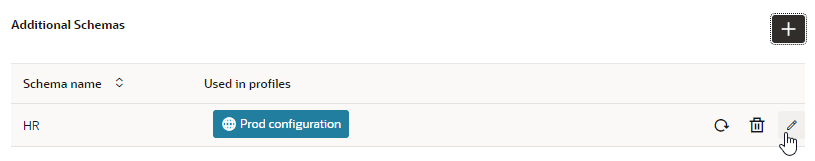

      スキーマ(プロファイルにマップ)が追加スキーマの下に表示されます。 プロファイルを更新する場合は、スキーマ行の「編集」アイコンをクリックし、プロファイルで使用列で変更します。 選択したプロファイルを変更したり、他のプロファイルを追加したりできます。
      byos-settings-edit-addl-schema.pngの説明は以下のとおりです
      図byos-settings-edit-addl-schema.pngの説明
