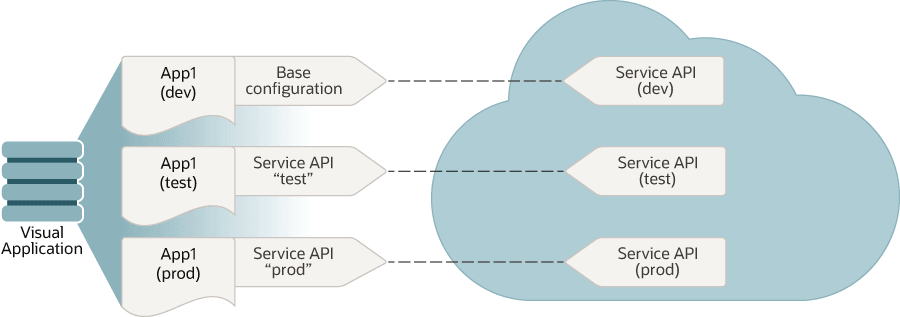

アプリケーションを開発する際には、アプリケーションが本番環境に移行する際に消費するRESTサービスにアクセスする必要があります。 アプリケーションの開発時にサービスの本番インスタンスを使用できない、または使用することが適切でない場合は、アプリケーション開発の開発フェーズおよびテスト・フェーズで、サービスの本番インスタンスと同じAPIを提供する開発インスタンスおよびテスト・インスタンスを使用します。
開発、テストおよび本番の各インスタンス間での変更タスクを容易にするために、Visual Builderでは、開発、テストまたは本番環境へのデプロイ時にアプリケーションに使用する適切な詳細を指定するビジュアル・アプリケーションでアプリケーション・プロファイルを定義する機能が提供されています。 たとえば、アプリケーションの開発中に基本認証を使用できる場合がありますが、本番環境にアプリケーションをデプロイするときには、この認証タイプを使用しないことをお薦めします。 このシナリオでは、実装に煩わしくない基本認証メソッドを使用する開発用のアプリケーション・プロファイルを構成できます。 本番へのアプリケーションのデプロイに使用するアプリケーション・プロファイルでは、よりセキュアな認証メソッドが使用されます。
vb-app-profiles.pngの説明は以下のとおりです
「図vb-app-profiles.pngの説明」

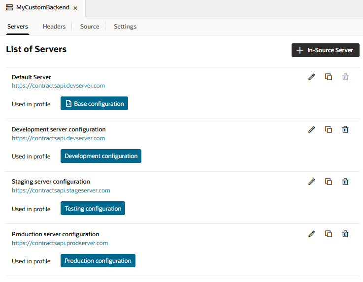

作成するアプリケーション・プロファイルは、アプリケーションが消費するRESTサービスで使用される「様々なサーバーに関連付けられます」 (dev、testおよびprod)です。
次の例では、連絡先情報を返すバックエンド( contactsBackend)に、関連するRESTサービスをホストする4つのサーバーをリストします。 開発サーバーは開発構成アプリケーション・プロファイルを使用しますが、テスト・サーバーと本番サーバーは対応するアプリケーション・プロファイルを使用します。
servers-app-profiles.pngの説明は以下のとおりです
図servers-app-profiles.pngの説明
