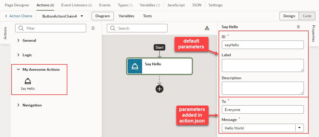

メタデータの追加
カスタム・アクションのメタデータは、次のものを含むaction.jsonファイルに指定します:
  • アクションの基本詳細(ID、表示名、アイコン…)
  • アクションの実装メソッド(オプション)から値を返すために使用されるオブジェクト
  • アクションの実装メソッドに必要な入力パラメータ(オプション)
アクション・チェーン・エディタでは、メタデータを使用してカスタム・アクションを「アクション」パレットに追加し、そのパラメータを「プロパティ」ペインに表示します。
custom-action-sayhello-editor-appui-version.jpgの説明が続きます
図custom-action-sayhello-editor-appui-version.jpgの説明
action.jsonファイルを作成すると、デフォルト・パラメータIDおよび説明が自動的に作成されますが、そのメタデータはaction.jsonに追加されません。 カスタム・アクションに追加する入力パラメータおよび戻りオブジェクトのメタデータのみを追加します。
サンプルsayHelloカスタム・アクションのaction.jsonファイルの例を、その部分の内訳とともに示します。
custom-action-parts-metadata.pngの説明が続きます
図custom-action-parts-metadata.pngの説明
  • 最初のプロパティ・セットでは、カスタム・アクションに関する基本的な詳細が提供されます。
  • resultShapeプロパティは、アクションの実装メソッドによって返されるオブジェクトの定義を提供します。これは、アクション・チェーンの作成時に別のアクションの入力として使用できます。 たとえば、このアクションによって返される文字列は、文字列をログファイルに書き込むアクションの入力にすることができます。
  • propertyInspectorプロパティは、アクションの入力パラメータを定義します。

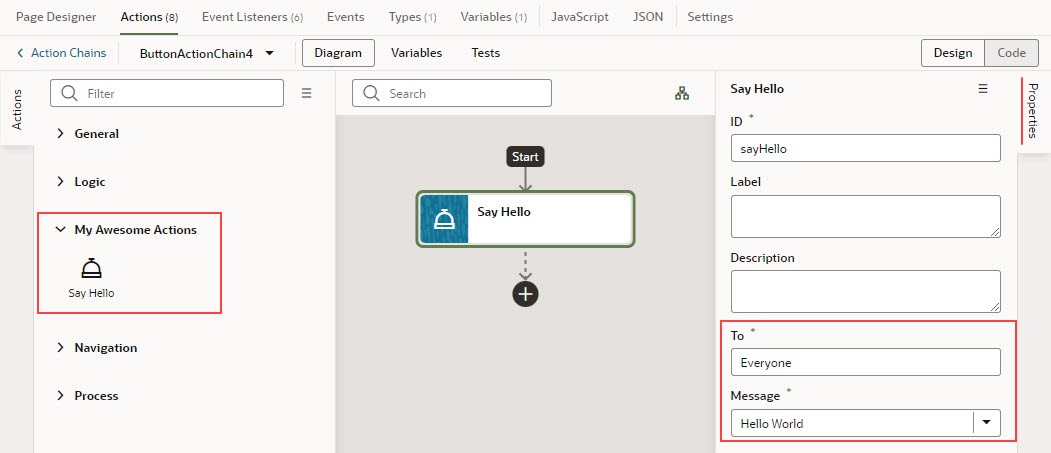

「プロパティ」ペインのアクションの入力パラメータ「宛先」および「メッセージ」に入力した値は、入力パラメータparametersを使用してperform()メソッドに渡されます。
