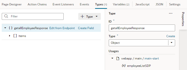

  2. 「タイプ」タブをクリックして、タイプ・エディタを開きます。
    タイプ・エディタには、アーティファクトに定義されているすべてのタイプが表示されます。
    var-type-responsetype.pngの説明は以下のとおりです
    「図var-type-responsetype.pngの説明」

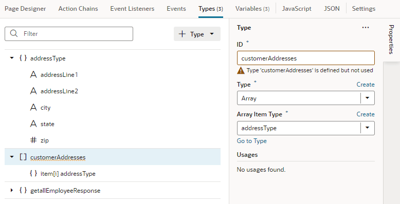

  3. 「+タイプ」をクリックし、「カスタム」を選択します。
  4. タイプの「プロパティ」ペインで、IDフィールドに一意の名前を入力し、「タイプ」リストから「オブジェクト」または「配列」を選択します。
    var-type-custom-new.pngの説明は以下のとおりです
    「図var-type-custom-new.pngの説明」
    • カスタム・オブジェクト(たとえば、アドレスのフィールドを定義するaddressType)を作成するには、「オブジェクト」を選択します。 オブジェクト・タイプには、ネストされた配列を含めることもできます。
    • カスタム配列(アドレスの配列を定義するcustomerAddressesタイプなど)を作成するには、「配列」を選択します。
      配列はオブジェクトと同じ方法で定義されますが、オブジェクト・タイプは配列内にあります。 配列には、ネストされたオブジェクトまたは配列も含めることができます。
