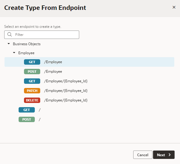

  3. 「+タイプ」をクリックし、「エンドポイントから」を選択します。
  4. リストからエンドポイントを選択します。 「次」をクリックします。
    var-type-fromendpoint.pngの説明は以下のとおりです
    「図var-type-fromendpoint.pngの説明」

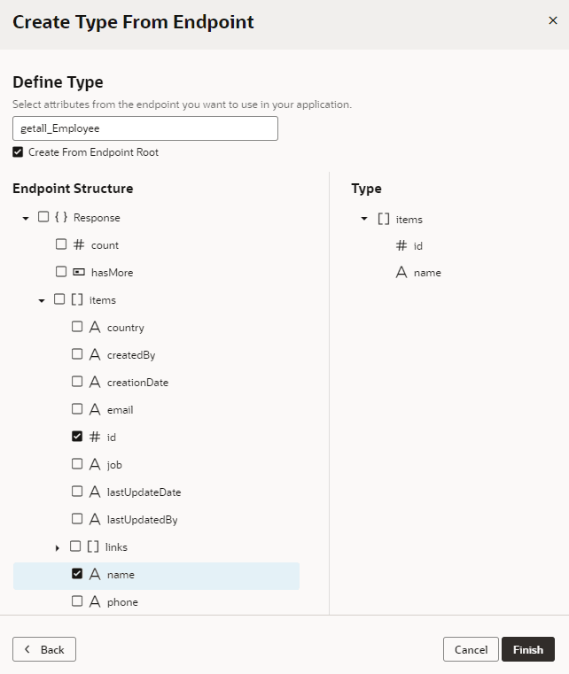

  5. データ構造に含めるエンドポイント属性を選択します。 「終了」をクリックします。
    var-type-fromendpoint-attributes.pngの説明は以下のとおりです
    「図var-type-fromendpoint-attributes.pngの説明」
タイプ・エディタで新しいタイプを展開すると、選択したエンドポイントのフィールドを含む配列itemsを持つオブジェクト・タイプが表示されます。
