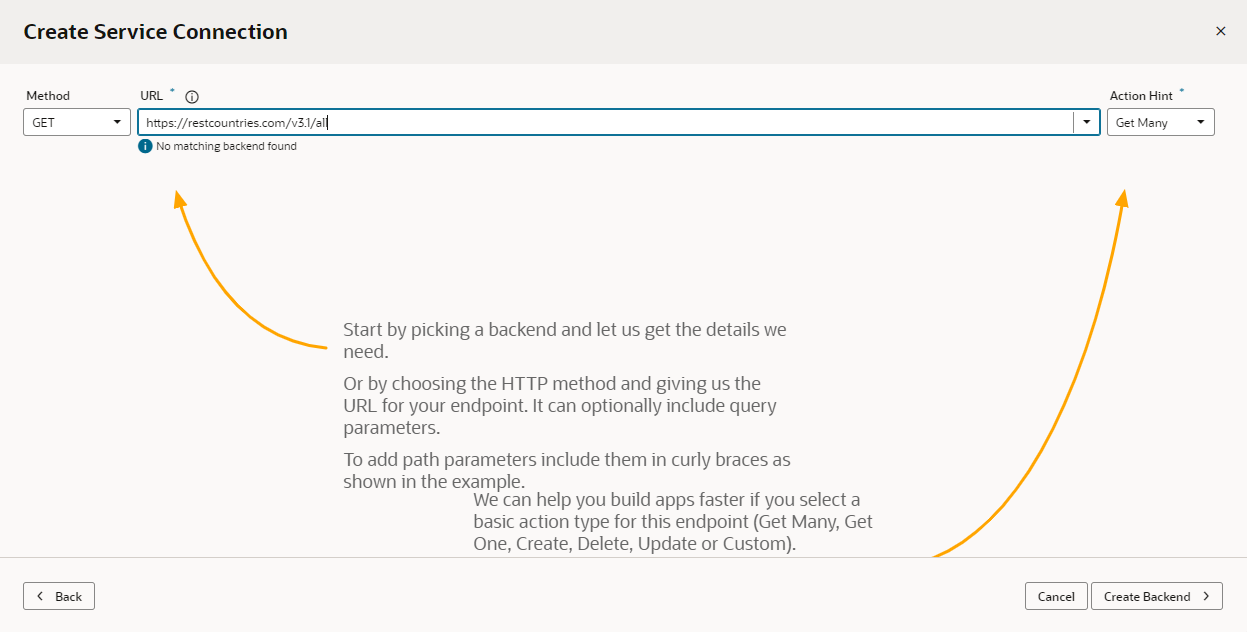

  3. サービス接続の作成ウィザードのソースの選択ステップで「エンドポイントで定義」をクリックします。
  4. HTTPメソッドを選択し、エンドポイントURLを入力します。
    ノート:
    本番環境で適切なDNSベースのURLではなくIPアドレスを使用している場合は、おそらく自己署名証明書を使用します。 IPアドレスに基づく証明書は、DNSベースの証明書よりも安全性が低く、メンテナンスが難しく、セキュリティ上の潜在的な問題を回避するために、本番環境では自己署名証明書を使用しないでください。
    IPアドレス・ベースのサービス接続を使用するたびに、監査警告が表示されます。
    エンドポイントURLから予想される結果がわかっている場合は、「処理ヒント」ドロップダウン・リストでそれを選択して、エンドポイントの動作を指定します。 たとえば、「メソッド」としてGETを選択した場合、エンドポイントURLが単一のレコードを取得する場合はアクション・ヒントとして「1つ取得」を選択し、エンドポイントが複数のレコードを取得する場合は「多く取得」を選択します。 エンドポイントURLでレコードが作成される場合は、メソッドとしてPOSTを選択し、アクション・ヒントとして「作成」を選択します。 service-connections-create-specifyendpoint.bmpの説明は以下のとおりです
    図service-connections-create-specifyendpoint.bmpの説明
    ヒント:
    APIバージョンを使用するには、エンドポイントURLとしてhttps://restcountries.com/{version}/all/を入力して、versionをパス・パラメータまたはサーバー変数にします。
    既存のバックエンドの一致が見つかった場合、URLはフィールドを自動的に入力し、「次へ」をクリックします。それ以外の場合は、新しいバックエンドを作成する必要があります(詳細は、次のステップを参照してください)。

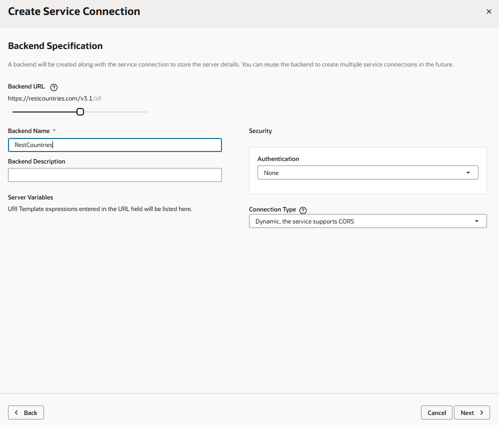

  5. サービス仕様URLと一致するバックエンドがない場合は、「バックエンドの作成」をクリックします。
    1. 「バックエンドURL」で、スライダを使用して、バックエンドに使用するURLの部分を指定します。 バックエンドに名前と説明(オプション)を指定します。
    2. (オプション)バックエンドの「セキュリティ」および「接続タイプ」設定を変更します。
    3. 「次へ」をクリックします。

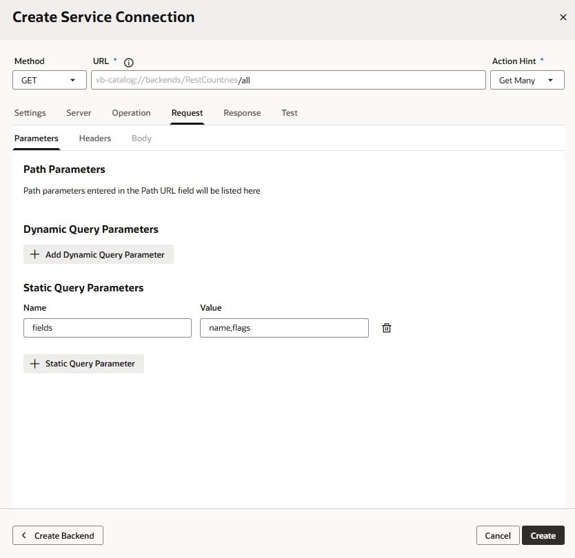

  10. 「リクエスト」タブをクリックして、リクエストにヘッダーおよびURLパラメータを追加します。
    エンドポイントに応じて、パス、問合せパラメータ、またはリクエストの一部として渡されるカスタム・ヘッダーを追加できます。

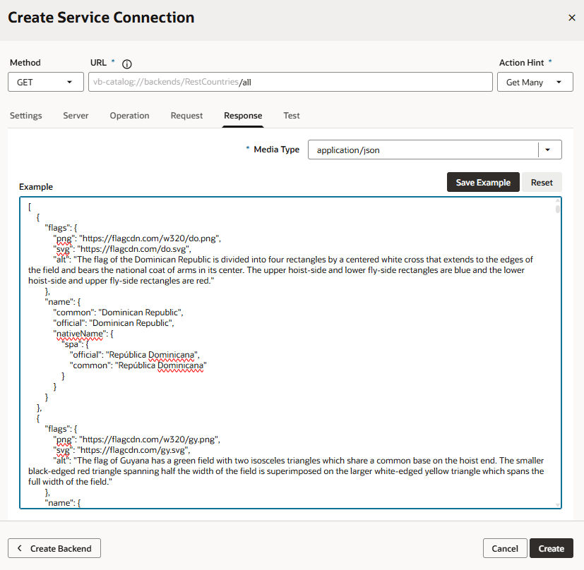

  11. 「レスポンス」タブをクリックし、エンドポイントのレスポンス本文を入力します。
    「レスポンス」タブには、表示できるメディア・タイプOpenAPI3メタデータ・アーティファクトが表示されます: 例とスキーマ。 レスポンスの本文の例をテキスト領域に貼り付け、「例の保存」をクリックして入力をコミットします。 これらのボタンは、テキスト例を追加または編集するまで無効のままです。
    vb-response-example.pngの説明は以下のとおりです
    図vb-response-example.pngの説明

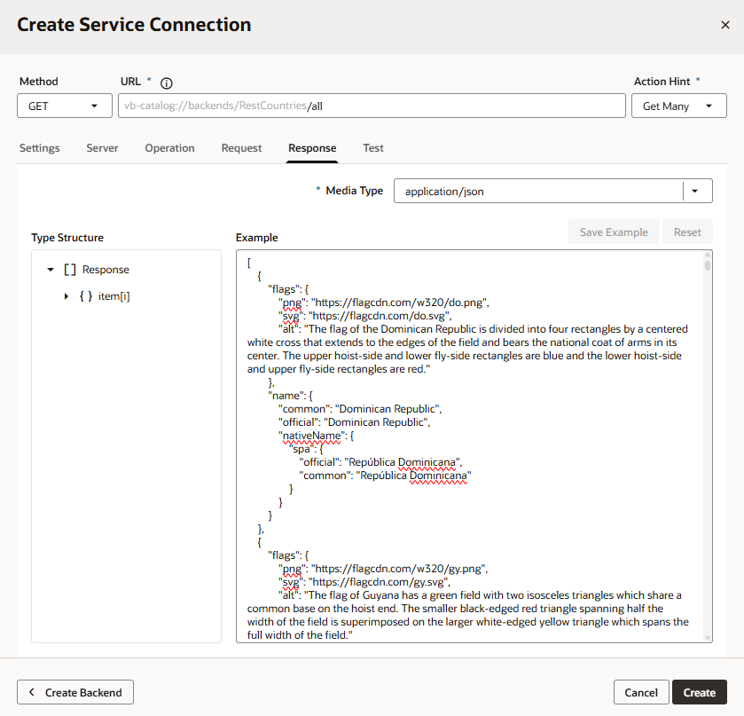

    サンプル・コンテンツを追加すると、スキーマが生成され、「タイプ構造」パネルが表示されます。タイプ構造ビューを含む「サービス接続の作成」ページ
    追加する例がない場合は、「テスト」タブを使用してサービスにリクエストを送信し、例として返されたレスポンスを保存して使用できます(または必要に応じて編集します)。
    ノート:
    「レスポンス」タブに表示されるパネルは、例およびスキーマの有無によって決まります:
    • ウィザードのエンドポイントによる定義フローを使用して新しいサービスを作成する場合など、スキーマも例も存在しない場合、タブには例テキスト領域のみが表示されます。
    • エンドポイントにすでにスキーマと例が定義されている既存のサービスのタブに到達すると、「タイプ構造」パネルと例テキスト領域の両方が表示されます。
    • 既存のエンドポイントにスキーマが定義されているが、例がない場合もあります。 ほとんどの場合、ページ上に例テキスト・フィールドを含めることは望ましくないか、または潜在的に有害であるため、かわりに例がないというボイラープレート・メッセージを含むプレースホルダー・パネルが表示されます。

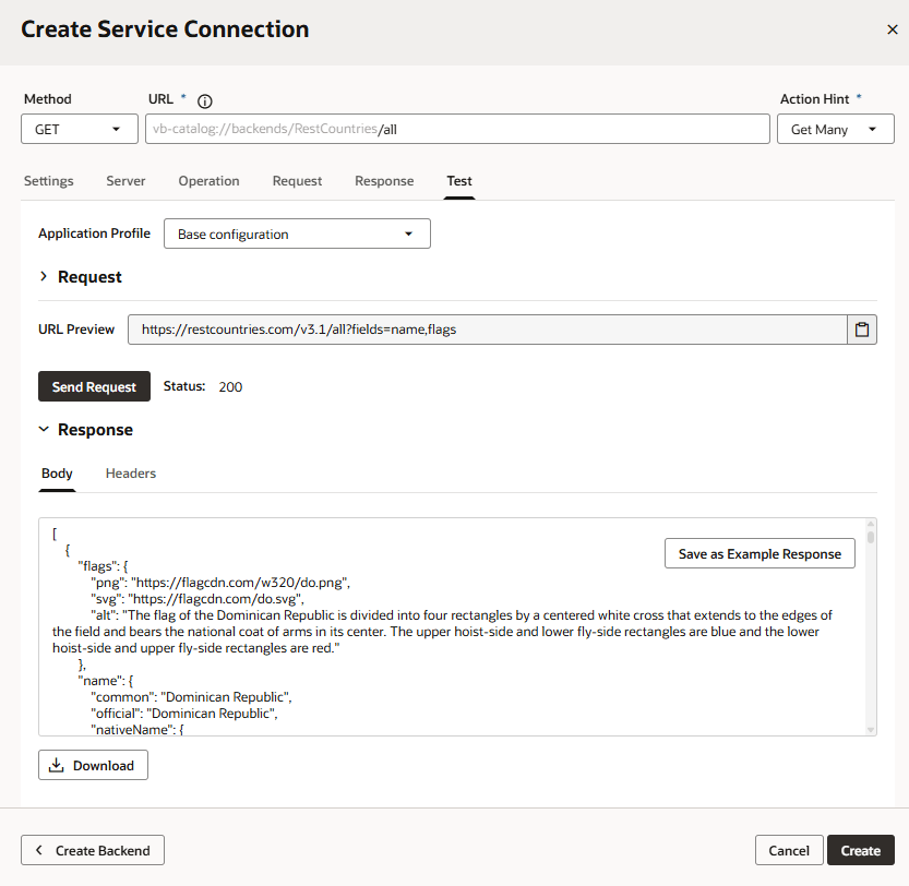

  12. 「テスト」タブをクリックして、(他のタブの設定に基づいて)リクエストをテストし、エンドポイントからのレスポンスを表示します。
    「リクエストの送信」をクリックしてレスポンス本文とヘッダーを表示し、受信するデータが期待どおりであることを確認します。
    レスポンスの送信ダイアログ
    必要なレスポンスが得られるまで、様々なリクエスト・パラメータを試すことができます。 レスポンスでエラーが返された場合は、接続の詳細を確認します。たとえば、正しい資格証明を使用していること、またはサービスが有効なSSL証明書を使用していることを確認してください。
