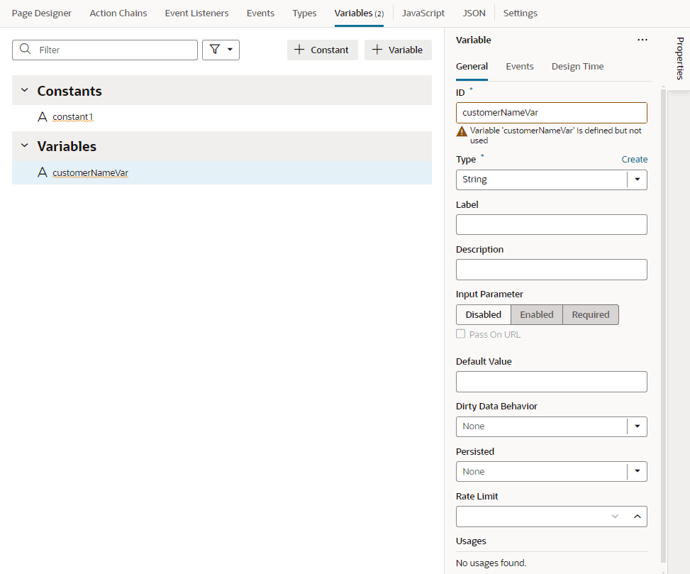

アーティファクトに変数または定数を作成するには:
  1. 「変数」タブをクリックして、スコープの変数エディタを開きます。
    変数または定数が定義されていない場合は、メッセージが表示されます。 それ以外の場合は、アーティファクトに定義された変数および定数のリストが表示されます:
    webapp-variables-editor.pngの説明は以下のとおりです
    図webapp-variables-editor.pngの説明
  2. 「+変数」をクリックして変数を作成するか、「+定数」をクリックして定数を作成します。
  3. 「プロパティ」ペインのIDフィールドで、変数または定数のデフォルト名を変更します。
    デフォルトIDは、variable1またはconstant1として割り当てられます。 IDがすでに存在する場合は、variable2variable3などのように番号が増分されます。

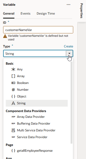

  4. 「タイプ」ドロップダウン・リストでタイプを選択します(デフォルトはstring)。
    page-designer-variables-create.pngの説明は以下のとおりです
    「図page-designer-variables-create.pngの説明」
    タイプには、組込みタイプ(string, boolean, numberなど)またはカスタム・タイプ(object, array, enumeration、またはエンドポイントに基づくタイプ)のいずれかを指定できます。 カスタム型を変数「タイプがすでに定義されていることを確認してください」とともに使用する場合。

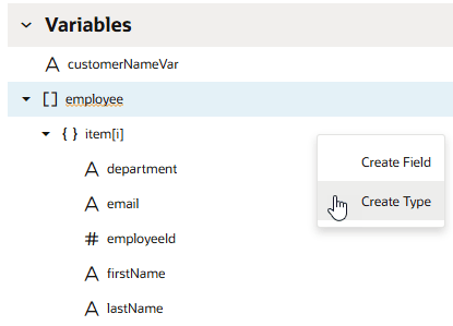

    ヒント:
    変数がarrayまたはobjectを型として使用している場合、変数の構造に基づいて新しい型をすばやく作成できます。 変数を右クリックし、「タイプの作成」を選択します。 これにより、変数の既存の構造に基づいて型を簡単に作成し、その型に変数(および他の新しいもの)を割り当てることができます。
    逆に、カスタム・タイプの変数をすばやく作成するには、「タイプ」エディタに切り替えて、タイプを選択し、右クリックして「変数の作成」を選択します。
変数を作成した後、リスト内の変数を選択してそのプロパティを編集できます。たとえば、変数をinputとして識別したり、タイプがarrayまたはobjectの場合は属性を追加できます。 主要なプロパティは次のとおりです:
プロパティ 説明
タイプ 特定のプリミティブ型(string, boolean, numberなど)、arrayobjectなどの構造化型、動的型(any)、またはService Data ProviderArray Data Providerなどの組込み型である変数型を識別します。
入力パラメータ 変数を入力としてマークし、変数がナビゲーションの契約の一部であることを示します。 「無効」 (デフォルト)、「有効」または「必須」に設定できます。 「必須」を選択すると、そのページ、フローまたはapplicationへのナビゲーションを許可するように変数を設定する必要があります。
「有効」または「必須」を選択した場合は、「URLに渡す」を選択して、起動するページ、フローまたはapplicationのURLに入力パラメータを渡すことができます(URLの最後に?paramName=Valueを追加)。 この方法を使用すると、パラメータに基づいて特定のデータを表示するページをブックマークできます。
「ラベル」および「説明」を入力して「ヘルプ」アイコンアイコン内に表示することもできます。その後、ページ・ユーザーは「ページ入力パラメータ」ダイアログのアイコンをクリックして、パラメータの値の設定方法に関するコンテキストを取得できます。
「入力パラメータとしての変数の有効化」を参照してください。
